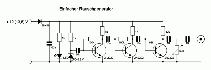

Hallo zusammen!
Zum Bau eines Echten Zufallgenerators möchte ich das Rauschen einer
Z-Diode verwenden. Im Anhang befindet sich ein Schaltplan eines
einfachen Rauschgenerators.
Da ich aber die angegebenen Transistoren momentan nicht zur Hand habe,
sondern BC337 und ein paar andere ist nun meine Frage welche
Transistoren ich überhaupt für die Verstärkung verwenden kann bzw auf
welche Werte ich im Datenblatt achten muss. Natürlich stellt sich auch
die frage ob ich die Kondensatoren auch anpassen muss. Ich denke mal ja
Für diese Schaltung kannst du jeden NPN Kleinsignal-Transistor BCxxx
verwenden. OK, eventuell muss man noch einen Widerstand zwischen Basis
und Emitter hinzufügen um den Arbeitspunkt besser einzustellen. Das ist
eine Schwäche der obigen Schaltung. Speziell beim letzten Transistor ist
das wichtig um viel Rauschspannung zu bekommen. Dein BC337 ist nahe beim
2N2222 bezüglich Stromverstärkung. Deshalb könnte es auch ohne diesen
extra Widerstand passen.
