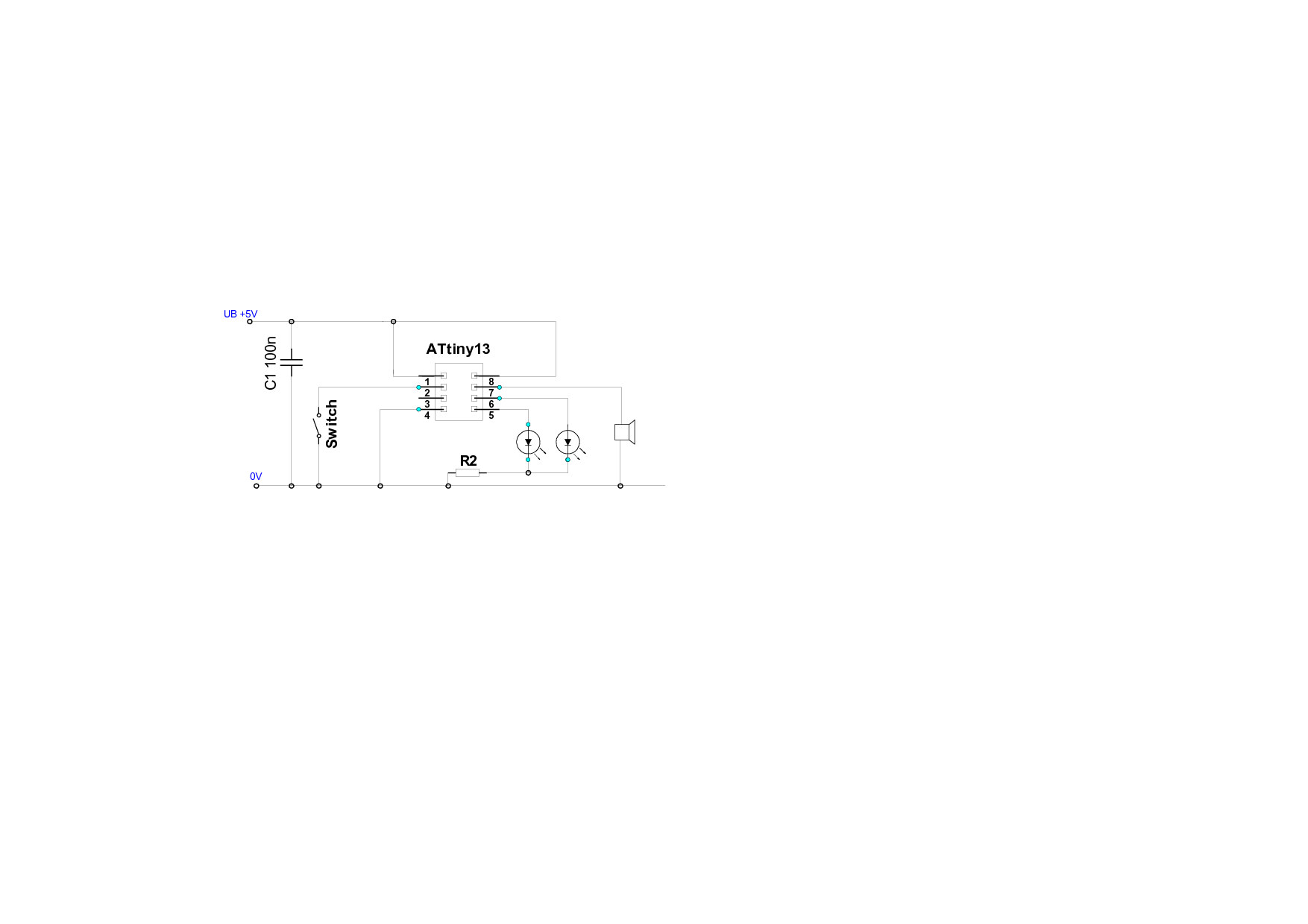

Hallo, wer kann mich denn bei meinem kleinen Projekt mit dem ATtiny
untersützen? Angehängt habe ich schon mal den Schaltplan. Kann mir
jemand bitte helfen, ob das soweit funktioniert? Folgendes soll der
ATtiny machen:
Schalter geschlossen LED 1 an, LED 2 aus
Schallter geöffnet LED 1 aus, LED 1 an.
Der Summer soll bei Signalwechsel am Schalter ca. 3sec. an sein.
Hoffe ich konnte mich verständlich ausdrücken. Bin um jede Hilfe
dankbar.
Gruß Günter

Ich kenne jetzt die Pin-Belegung des ATtiny nicht auswendig, aber der R2
kommt mir etwas merkwürdig vor. Die Funktion hängt stark vom Programm
ab, sollte aber hinzukriegen ein.
#2545811
Wenn du etwas an µC Pins anschliesst, musst du dich immer fragen:
Wieviel Strom zieht denn das Anzuschliessende und wieviel Strom kann
mein µC Ausgang liefern?
Strom wird immer gezogen! Der Verbraucher bestimmt, wieviel Strom in mA
er haben will und die Quelle muss liefern können. Kann die Quelle nicht
liefern, dann ist sie überlastet und geht früher oder später kaputt.
Also: wieviel Strom wird der Summer verbrauchen?
Kann der Tiny den Strom liefern?
Zu den LEDs: was versprichst du dir davon, dass du die Leds 'unten' über
R2 wieder an den Pin2 zurück führst? Was willst du mit dem Pin2
programmtechnisch machen, dass dieser Anschluss notwendig wäre?

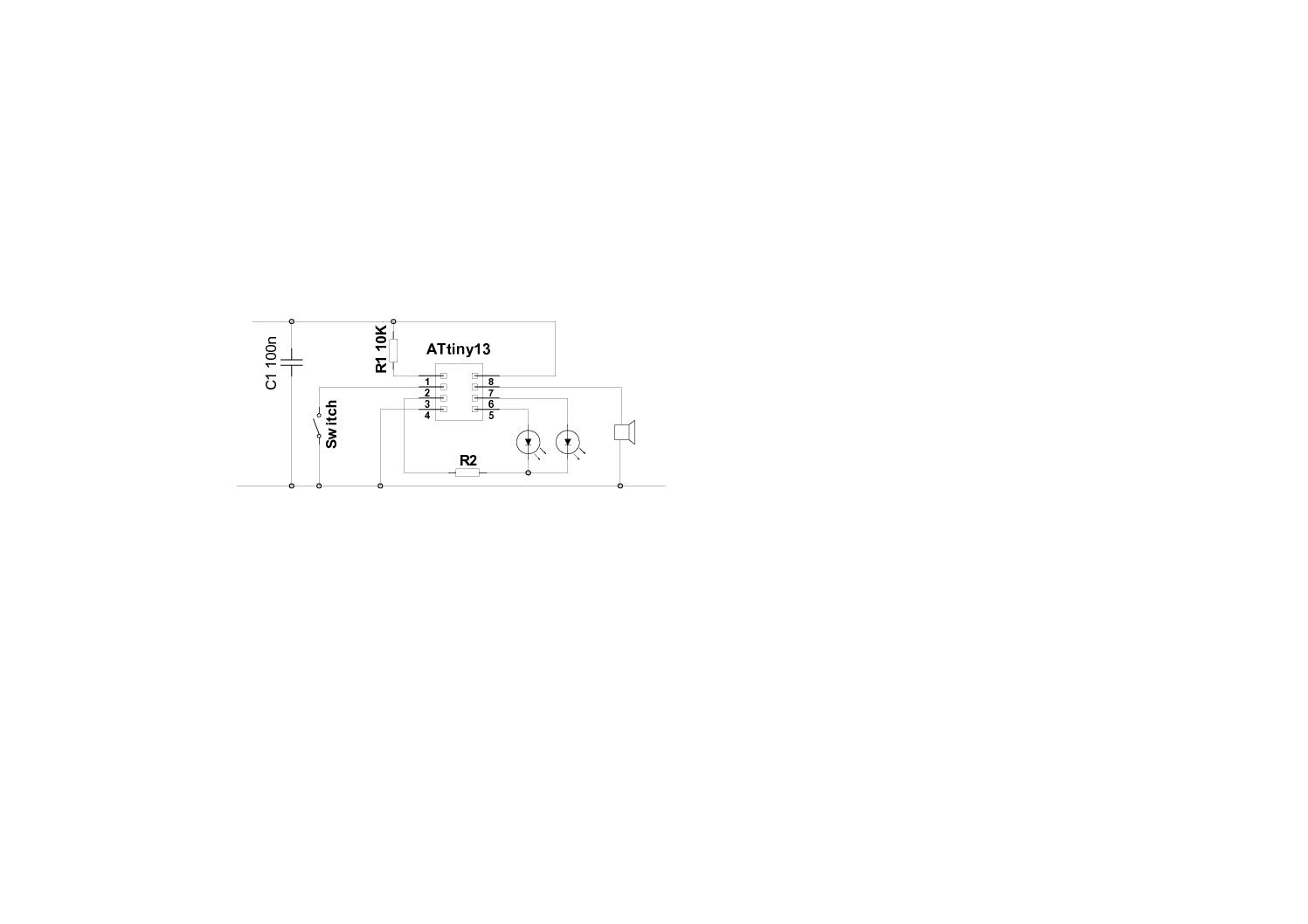

OP #2547079
Hallo, erst mal danke soweit für die Hilfe. Das mit dem LEDs habe ich
verstanden und die Schaltung geändert. Nun ist aber PIN2 offen.
Kann ich PIN2 offen lassen?
Das mit dem Summer habe ich auch verstanden, sollte der zuviel ziehen,
werde ich über einen Transistor anschließen.
Meine Frage ist, würde die Schaltung zu funktionieren?
Danke schon mal.
Gruß Günter
#2547090
warum nur ein widerstand für 2 LEds?
irgendwann willst du sie mal gleichtzeitig anschalten und dann gehts nur
schnell abwechselnd.
sei nicht so geizig wegen einem R
der summer braucht wahrscheinlich auch noch ein R oder sogar einen
Transistor, wenn er nicht ein digitaler mit integrierter Elektronik ist.
für den Resetpin nimmt man normalerweise auch einen Widerstand
(10k-20k).
wernn du deinen Tiny nämlich so programmierst, hast du einen
kurzschluss, sobald der Programmer die Resetleine zieht.
#2547091
Ja und.
Macht ja nichts.
Sicher.
Das solltest du aber jetzt schon wissen. Dort wo du den Summer kaufst,
steht normlerweise dabei, wieviel Strom er haben will. Alles über 20mA
ist zuviel.
Na, ja.
An der Schaltung ist ja nichts dran. Die Funktionalität kommt ja erst
durch das Programm.
Bis auf das Fragezeichen mit dem Summer - die LED sind jedenfalls so
angeschlossen, dass sie prinzipiell leuchten können.
Eine Frage stellt sich aber doch noch: Wie programmierst du eigentlich
deinen Tiny? In der Schaltung kannst du ihn nicht programmieren. Dazu
fehlen die Anschlüsse.
OP #2547117
Dankeschön.
Tja genau da hast du mich erwischt.
Die Anschlüsse fehlen, ich weiß - sind in der Schaltung nur nicht
eingezeichnet.
Den Programmer habe ich schon, den tiny kann ich auch schon auslesen
(ist natürlich leer).
Mein gedanke war erst mal, die Schaltung aufzubauen, so dass sie
grundsätzlich funktioniert kann. Jetzt kommt die nächste Hürde, das
Programmieren.
Über eine kleine Hilfe würde ich mich freuen. Ich verwende den
mySmartUSB 2 AVR Programmer-
Gruß Günter
