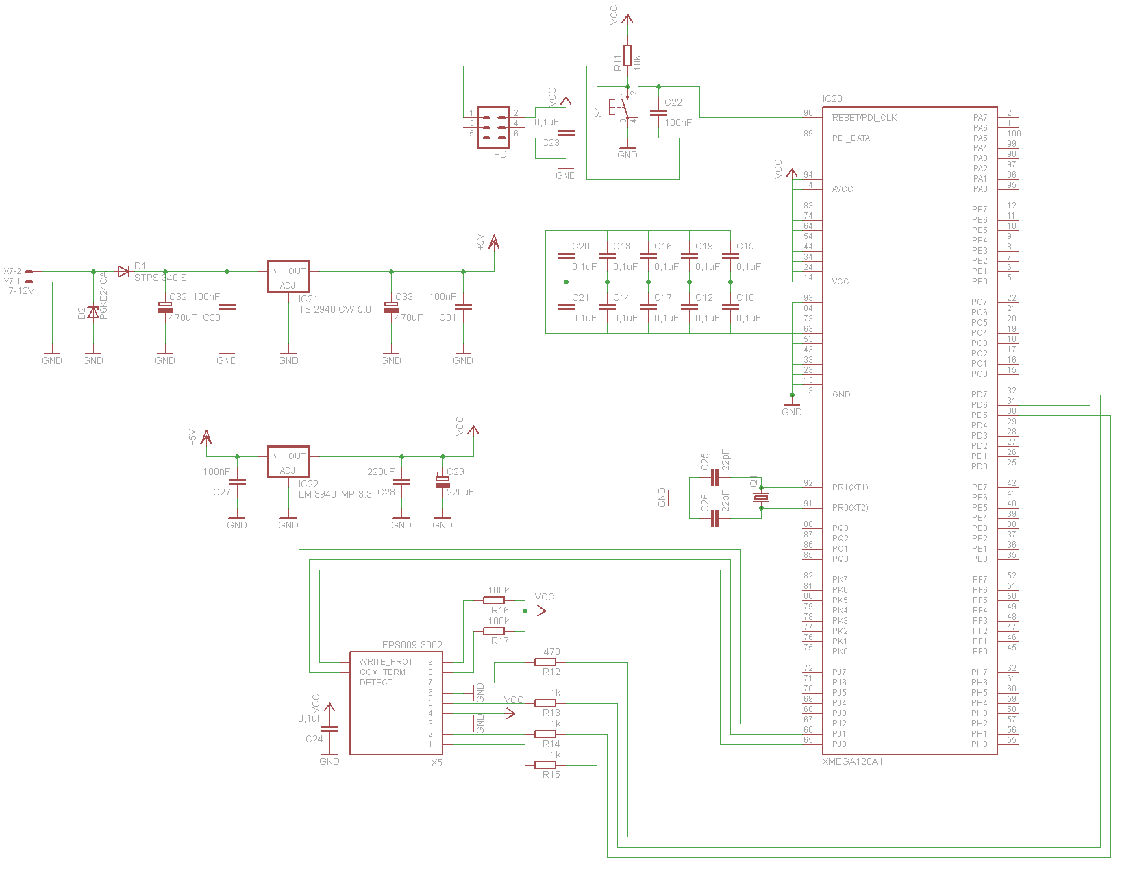

Nimm die Widerstände an der Karte ´raus, der XMega läuft doch schon mit
3.3V, genau wie die Karte.
Die 100nF am Reset-Pin müssen weg, sonst bekommst Du den Controller
nicht programmiert.
Willst Du wirklich das UART im SPI-Mode für die Zugriffe auf die Karte
benutzen oder ist das eher Zufall, dass Du sie dort angeschlossen hast?
(Firma: TravelRec.) Persönliche Seite #2547611
Nö, gar nicht. Wundert mich nur, weil 90% der Programmierer die SD-Karte
an einem SPI (Hardware oder Software) betreiben. Das UART hat den
Vorteil der sehr robusten Bitabtastung (günstig bei
Widerstands-Pegelwandlern) und puffert außerdem die Datenbytes bis zur
2-fachen Bytelaufzeit, dafür ist es nicht ganz so schnell wie ein SPI.
