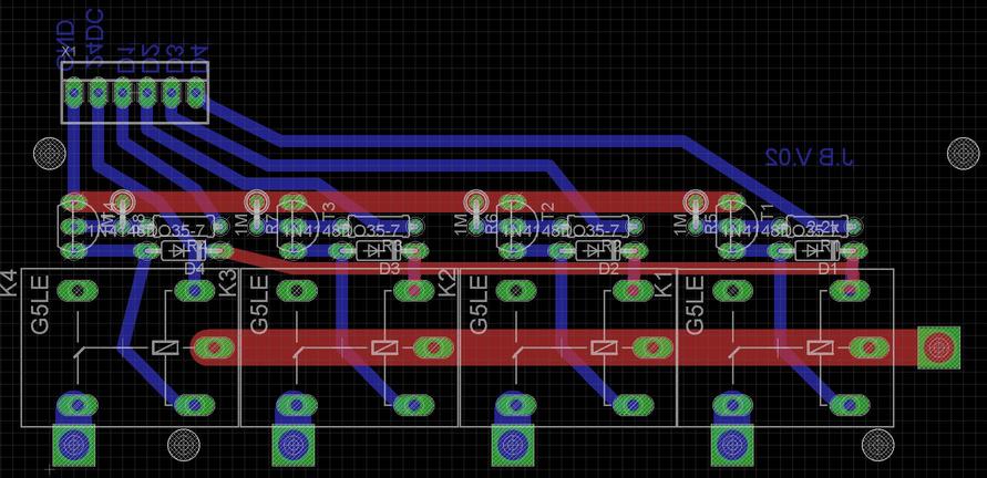

Moin,
anbei eine Relaisplatine die ich nach Anleitung hier aus dem Artikeln
erstellt habe, die ich gerne von euch absegnen lassen würde. Ist nur für
den Heimgebrauch, allerdings würde ich es gerne vermeiden meine Hütte
abzufackeln.
Folgendes hab versucht zu realisieren:
-Abstand zwischen den "heißen" Leitungen möglichst groß.
-Eine Diode schüzt vor Induktionsspannungen aus dem
Relais->Freilaufdiode.
-Ein Widerstand (1M) gegen undefinierte Schaltzustände während eines
Resets des Controllers.
Was ich noch einbauen will:
-Eine Led zur Anzeige des Betriebszustandes pro Relais
Was sagt ihr dazu?
P.S. Das Relais ist im Plan nicht 100% richtig dargestellt, der Ausgang
schaltet in die andere Richtung.
Danke schonmal und Gruß Jonas
Was ist das denn? Was kann ein Widerstand mit 1 MOhm in dieser Schaltung
bewirken?

Wenn der µP-Port auf Eingang steht und somit hochohmig ist eine ganze
Menge...
Das macht der Papst.
> Ist nur für
>abzufackeln.
Löblicher Ansatz.
Versucht, aber gescheitert. Vergiss es, damit 230V Netzspannung schalten
zu wollen. Nimm gescheite Relais mit passenen Pinanständen, z.B. Finder
41.52 oder so.
Ist Usus.
Ist für Bipolar viel zu groß. Eher 10K oder weniger.
Na dann mach das.
>Was sagt ihr dazu?
Deine Kriechwege sid zu klein, die sollten schon 6mm zwischen
Netzspannung und Kleinspannung betragen. Und so einen Popelkram macht
man locker auf einer einseitigen Platine.

Warum hast Du die Relais nicht 90° gedreht, dann ergeben sich doch
zwangsläufig größere Abstände? So ist das ein ziemliches durcheinander.
Ich versuche mir in solchen Fällen einen einen durchgängigen 7mm breiten
Pfad zu erhalten (zu denken), der Kleinspannung und 230V voneinander
trennt und den 230V-Teil komplett kapselt. Wenn Du die Relais 90°
linksdrehst und nur Niederspannung nur von oben kommend kontaktierst,
230V nur von unten kommend, hast du einen solchen Pfad in Form einer
Linie unter den Relais.

@Frank: Ok, ich werde eine neue Version mit ordentlichen Relais machen,
ich hatte die nur in der Krabbelkiste.  Zweilagig kann ich dahemme ohne
Probleme herstellen, deswegen juckt mich das nicht. Danke für die vielen
Antworten!
Gruß Jonas

>  Zweilagig kann ich dahemme ohne Probleme herstellen,
Mit Durchkontaktierungen?
Vielleicht juckt es dich, wenn du versuchst den großen horizontalen
Leiterzug unter den Relais anzulöten, wenn du keine Durchkontaktierungen
hast . . .
