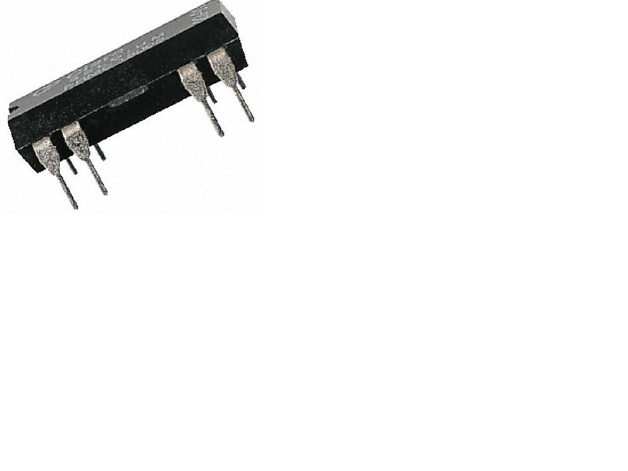

Hallo, ich habe jetzt die Aufgabe bekommen, verschiedene Relais im Dauerlauf zu testen, um Herauszufinden ob sie über 10000 Schaltvorgänge unter Last überleben können, Durchgeschaltet wird mit 230V AC und 30A. Angesteuert wird mit 12V DC. Habe mir Vorgestellt ein DC Netzteil (TOE 8952) für die Ansteuerung des Relais zu verwenden, denn ich mit ein Labview Programm über die RS232 Schnittstelle zu Festgelegten Zeitpunkte mit Ein- und Ausschaltbefehle füttere. Die 230V habe ich vor direkt von der Steckdose abzufangen. Worauf muss man hierbei achten? Hat vielleicht eine von euch so was schon Mal gemacht? und Gibt es vielleicht hierfür ein Schaltplan bzw. ein Messprotokoll? Danke schon Mal in Voraus.

Ob Ghodhbani Walid ein Foto von seinem 30A-Test-Relais hat??

#2547959
oszi40 schrieb: > Ob Ghodhbani Walid ein Foto von seinem 30A-Test-Relais hat?? Einer davon ist die Omron G8P
#2548252
Walid schrieb: > Eins davon ist das Omron G8P Hast Du schon ein Datenblatt gefunden und gelesen? z.B. http://www.onlinecomponents.com/productfiles/mf-OM/G8P.PDF Der Hersteller kann sicher noch mehr Auskünfte liefern.
