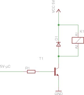

Hallo
Ich möchte mein Relais mit meinem Mikrocontroller ansteuern.
Im Anhang ist meine Schaltung.
Jetzt weiß ich nur nicht, wie ich diese dimensioniere.
R1=(Ue-Ube)/IB
Ue... Ausgang des µC - also 5V
Ube und IB vom Transistor abhängig
Um das Relais richtig zu schalten, benötige ich 5V und 100mA, deshalb
meine Frage, was für einen Transistor soll ich nehmen, kann mir da
jemand bei der Berechnung behilflich sein?

den hab ich auch gesehen, aber mein Mikrocontroller-Ausgang liefert doch
nicht den geforderten Steuerstrom von 100 bzw 500mA?
oder bin ich da falsch dran

Nein, das passt schon. Du brauchst die Transistorstufe.
Nimm einen Wald und Wiesen BC337, mit dem kannst du die 100mA sicher
schalten ohne dass dem BC337 die Luft ausgeht.
Dann suchst du dir ein Datenblatt für den BC337, siehst nach welche
Stromverstärkung der hat (hFe) und weißt damit, wieviel Basistrom du
brauchst um die 100mA zu schalten. Zur Sicherheit ver-3-fachen. Mit
Basisstrom und den Spannungen an der Basis errechnet sich der R1.
Im oben verlinkten Artikel gibt es einen weiteren Link zur Berechnung
des Basiswiderstands. Dort findet sich das alles noch ausfürlicher.

Ja, du solltest den Artikel mal in RUHE und VOLLSTÄNDIG lesen. Dann
wirst du merken, dass NIGENDWO ein Mikrocontroller 500mA liefern muss.
Jaja, Generation AHDS . . . .
