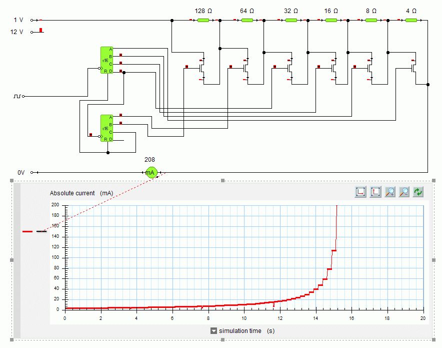

Hallo leute ich habe folgende Aufgabenstellung:
ich möchte einen widerstandswert von 1 ohm bis ca 600 ohm mittels avr
einstellen.
dieser soll 15V und etwa 10mA abkönnen.
habe mich dahingehend natürlich belesen aber finde keine gute lösuzng:
LDR gibt es nicht mit so kleinen widerständen und ist auch etwas "dirty"
elektronsiches poti gibt es ebenfalls nciht mit so kleinen widerständen.
also habe ich nach der umsetzung mit mosfetg gegooglet finde aber keine
richtige lösung.
gehe ich recht in der annahme das man das so macht:
pwm->rc (als DAC)->gate und damit der "regelbereich" des mosfets genutzt
(ist der nciht unheimlich klein?)
oder wird die pwm an den mosfet weitergeben, der fet läuft als schalter
und der wiederstand wird im "mmesserät" generiwert?

ich möchte div. tankanzeigen ansteuern.
dafür gibt es verschiedene sensoren.
1ohm voll, 100ohm leer
1ohm voll,510ohm leer
33ohm voll, 240ohm leer
sensoren liegen alle zwischen masse und messgerät und sind quasi potis,
also kohleschicht und schleifer. es sollte möglichst klein werden also
kein motorpoti.

von Ulrich (Gast)
In gewissen Grenzen verhalten sich MOSFETs wie steuerbare Widerstände,
aber nur bei kleinen Spannungen, so bis etwa 0,5 V.
Es gäbe eine Möglichkeit einfach eine reihe Von Widerständen (z.B. 1
Ohm, 2 Ohm, 4 Ohm ,... 256 Ohm parallel zu schalten - jeweils mit einem
MOSFET.
Eine andere Alternative wäre die Schaltung für eine Elektronische Last:
die Spannung wird gemessen und der Strom dann proportional zur Spannung
geregelt. Die Elektronik ist dann so etwas wie ein variabler
Multiplikator für einen Widerstand von z.B. 1 Ohm. Zum einstellen kann
man dann einen Elektronischen Poti nutzen, und als Leistungselement
einen MOSFET. Die Schaltung ist so ähnlich wie eine Spannungsgesteuerte
Konstantstrom-senkt, nur das eine Teil der Spannung zum einstellen des
Stromes dient.
von Johannes O. (jojo_2)
Hab sowas schonmal gebaut:
8 Widerstände (R0, R0/2, R0/4, R0/8,...) parallel, jeweils mit einem
Transistor (mosfet geht auch) zu und abgeschaltet.
Leistung: Problemlos 20mA, je nach Transistor+Widerstandstyp noch
steigerungsfähig. Spannungsfestigkeit: Liegt hauptsächlich am
Transistor.
Was für eine Auflösung brauchst du? Hast du auch nen Rückkopplungspfad
oder so?

8 in reihe, jeweils parallel dazu transistor, sieht zwar mit schaltern
ganz nett aus, wie soll das aber mit transistorn funzen, da stimmen doch
die ganzen spannungs/stromverhältnisse nichtmewhr oder? also (ube)

von Ulrich (Gast)
Der mit den vielen Widerständen hat Johannes O. auch schon beschrieben.
Halt ein einfacher DA Wandler, der die Widerstände zusammenschaltet. Man
kann das als Reihenschaltung oder ggf. auch parallel machen.
Nochmal etwas länger die Version mit einem Widerstand und
"multiplikatorschaltung":  Die Schaltung ist im wesentlichen eine
klassische  Spannungsgesteuerte Stromquelle, mit einem Widerstand gegen
Masse. Dann der MOSFET mit Source an den Widerstand und Drain zum
"Ausgang". Ein OP steuert das Gate. Der inv. Eingang des OPs kommt an
den Widerstand bzw. Source.  Die Spannung am nicht inv. Eingang Steuert
den Strom.
Damit sich das ganze Wie ein Widerstand verhält, wird die Spannung
geteilt und dann zum Steuern des Stromes benutzt. Als Teiler kann man
hier einen hochohmigeren digitalen Poti nutzen. Wenn man als Beispiel
einen Teiler auf 1/2 hat, sorgt der OP dafür das die Spannung am Ausgang
doppelt so hoch ist, wie die Spannung am Widerstand. Die Schaltung
verhält sich damit also wie ein 2 mal so hoher Widerstand.

von Markus B. (scrap)
>> MOSFET.
ich hab das ganze mal simuliert und es ist so wie ich mir gedacht hab.
das ganze funzt nur wenn man (von + nach -) die widerstände von gross
nach klein anordnet und wenn die messpannung (und damit der strom) sehr
klein ist sonst funzt es nichtmehr und Ugs ist zu klein bei den höheren
widerständen.
ich hab mal meinen versuch angehängt
