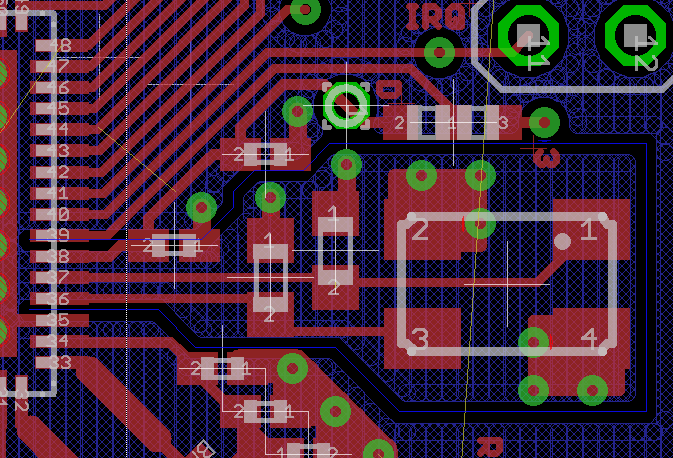

ich hoffe, ich bin hier unter "Platinen" richtig mit meiner Frage. Der
Titel und das Bild machen meine Frage denke ich schon klar, ist die
Anbindung des Quarzes so in Ordnung, oder gibt es deutliches
Verbesserungspotential?  (Die Airwires bitte nicht beachten, die
benachbarten Bereiche habe ich noch nicht komplett geroutet)
Aufgrund der Platzverhältnisse kann ich leider nur nach rechts weggehen,
die längere der Leiterbahnen ist ca. 17 mm lang. Sollte die Masse evtl.
unter dem Quarz "ausgeschnitten" werden? Das habe ich schon mehrfach
woanders gesehen.
Noch ein paar Angaben, um den Aufbau besser einschätzen zu können:
Quarzfrequenz 20 MHz, mehrlagige Platine (zweite Lage durchgehend GND).
Pin 34 + 38 sind im IC per Regler erzeugte Spannungen (DC) die nah am IC
abgeblockt werden müssen. Pin 39 aufwärts sind die Datenleitungen. Es
handelt sich um einen Transceiver-IC, im Bildausschnitt unten links ist
der HF-Ausgang zu sehen.

ich denke so oft musst du den Guard Ring nicht auf GND nageln, da
verbaust du dir nur Platz (unter dem GND Layer darfst du auch unter dem
Quarz routen)

Ja, aber lustigerweise lesen oft die Angestellen oder Praktikanten der
Hersteller ihre App-Notes nicht. Dazu das Bild dort unten:
http://www.lothar-miller.de/s9y/categories/33-Quarz
Besser wäre es, den gar nicht auf GND zu nageln und so die Signalmasse
in den Oszillator zu mischen, sondern diese Oszillatormasse lokal an den
nahegelegenen GND-Pin zu führen.

Also ich habe bisher immer die beiden Cs zwischen µC und Quarz
eingeplant, direkt nebeneinander. Bei einem der beiden eght dann eine
Leitung zwischen den Pads durch. Ich habe leider kein Bild, aber so habe
ich es schonoft in AppNotes gesehen und hat bei mir auch gut geklappt.
Dann kannst du den Quarz ein wenig weiter an den µC ranrücken und sparst
dir ein paar mm Leiterbahn.
Aus dem BAuch heraus würd ich aber sagen, dass da so geht, in meinen
Augen sind Urenquarze eher empfindlicher als die Hochfrequenzquarze, bei
denen es ja meist nur um Schnelligkeit und nicht um die
Promillgenauigkeit geht.

Hallo PeterL.
> Quarz routen)
Mal abgesehen davon, daß solche GND-Anbindungen in der Form in Linie
mechanisch eine Sollbruchstelle darstellenn. So ähnlich wie eine
Briefmarkenperforation. Zum Glück laufen sie ja nicht von einer
Boardkante zur anderen. ;-)
Tipp: In so Situationen die GND Anbindungen im Zickzack setzen.....aber
das kostet wieder Platz.
Ich weiss ja nicht, was der OP an Anforderungen bezüglich EMV und
Genauigkeit hat, aber bei 99% aller Anwendungen könnte er auch den Guard
Ring weglassen.

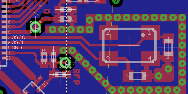

Vielen Dank für die vielen Hinweise!
Ehrlich gesagt fehlen mir noch ein wenig die Erfahrungen um abschätzen
zu können wieviel Gehirnschmalz für optimale Platzierung und Routing ich
investieren muss, oder ob die schnelle 0815-Lösung mit doppelt so langen
Leiterbahnen ihren Zweck hier genauso erfüllt hätte. Aber gleich wissen
wie man es richtig macht hätte mir zumindest den Aufwand mit dem akurat
gesetzten Lattenzaun an Vias erspart...
Ich habe mal versucht, die Ratschläge anzuwenden. Ist die Umsetzung so
besser? Die GND-Anbindung unter dem IC nach rechts ausweiten wäre eher
nicht gut, da an der Ecke (Pin 32/33) der Sendeausgang mit 868 MHz
liegt, da will ich den GND nicht zu sehr beschneiden.

Also ganz ehrlich, das ist echt ein Thema, wo man 5 Leute fragt und 10
unterschiedliche Antworten bekommt.
Ich frage mich nur, warum du da so rumturnst mit Restrict Layern und
VIAs. Ich würde es ganz straight-forward machen:
Von Pin 36 und 37 zum Quarz. Die Leitungen dabei möglichst nah
beieinander.
Auf dem Weg zum Quarz die Kondensatoren setzen, mit Masse richtung Pin
35.
Und dann einfach eine simple Leiterbahn benutzen um Pin 35 mit den
Massen der beiden Kondensatoren anzubinden, fertig.
Im Prinzip exakt so, wie auf Lothars Seite. Ohne irgendwelche
Masseflächen zu vergewaltigen.

ist schon nahe am Optimum,
ich würde die Leitunge an Pin 33 und 34 etwas nach unten schieben und
eine DUKO rechts neben PIN 35 setzen, sonst muss der Strom einen Umweg
über die linke Duko machen

Und ich würde noch die beiden Kondensatoren um 180° drehen, dass die
keine Durchkontaktiereung brauchen, sondern direkt an den Massepin vom
uC geführt werden können. Einfach so wie dort:
http://www.lothar-miller.de/s9y/uploads/Bilder/Quarz_LokaleMasse.gif
Dann ist diese Fläche nämlich nur noch Schirmung. Derzeit muss sie noch
ein Signal führen...

Das macht natürlich beides Sinn, der GND-Pin dort wird wohl seinen Sinn
haben. Wenn ich die C's drehe und mir damit die beiden Vias dafür spare,
kann ich die ganze Einheit leicht nach links schieben. Das bringt dann
wieder Platz für ein Via über dem GND-Pin 35. So wird's jetzt gemacht,
