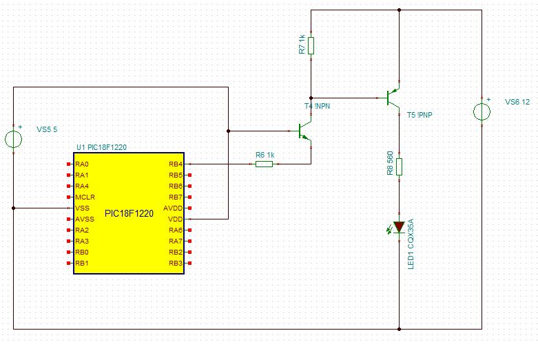

Falk Brunner schrieb: > http://www.mikrocontroller.net/articles/Transistor... Könnte das so funktionieren?

den Heizwiderstand R71 weglassen. anstatt Glühbirnenverbot wäre ein R71-Verbot wohl sinnvoller...
Welchen sinn soll T4 haben ? entweder du lässt ihn weg, und invertierst in Software, oder du musst T4 anders beschalten (Emitter an VSS, Basis über R6 an yC-Port). gruß tobi

T4 kann er nicht weglassen, da er die 12 Volt auf die LED schaltet.
@Beni W. (wenben) >Könnte das so funktionieren? Ja. @ meckerziege (Gast) >den Heizwiderstand R71 weglassen. Es gibt keinen R71, bestenfalls einen R7 mit 1k, ist etwas schlecht gezeichnet. >anstatt Glühbirnenverbot wäre ein R71-Verbot wohl sinnvoller... Nö, mal bissel nachdenken. T4 ist eine Konstantstromquelle mit ca. 4,3mA (5V-U_BE/R6). Durch R7 fließen maximal 0,7mA (U_BE von T5), macht gigantische 0,5mW Verlustleistung, WOW! R7 hat die wichtige Aufgabe, die Leckströme von T4 an der Basis von T5 sicher abzuleiten, damit der sicher sperrt. MfG Falk
