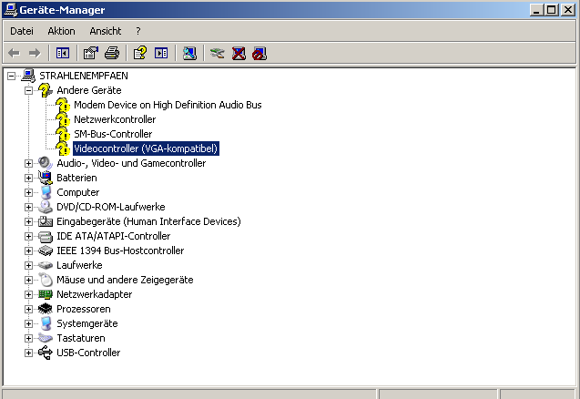

habe meinem Notebook eine neue Platte spendiert. Bei dem Notebook war
eine Windows Recover CD.
Habe Windows XP installiert und SP3 drüber gepackt. Es fehlen jedoch 4
Treiber, unter anderen der für die WLAN Karte und für die Grafik.
Ich hätte erwartet dass die Recover CD genau dazu gut ist. Ich schreibe
Euch bereits über den Rechner, ist über LAN am DSl Router, das war eine
2min Sache.
Nun wollte ich über den Gerätemanager die Treiber über Microsoft
nachinstallieren, aber das klappt nicht, es heißt - konnten nicht
gefunden werden.
Wo bekomme ich denn nun die Treiber her?
Pfad 65535 (Interner High Definition Audio-Bus)
HDAUDIO\FUNC_02&VEN_1057&DEV_3055&SUBSYS_10573055&REV_1007\4&7564634&0&0
101
PCI-Steckplatz 2 (PCI-Bus 8, Gerät 10, Funktion 0)
PCI\VEN_14E4&DEV_4318&SUBSYS_000617F9&REV_02\4&FCF0450&0&50A4
PCI-Bus 0, Gerät 20, Funktion 0
PCI\VEN_1002&DEV_4372&SUBSYS_43721002&REV_81\3&13C0B0C5&0&A0
PCI-Bus 1, Gerät 5, Funktion 0
PCI\VEN_1002&DEV_5975&SUBSYS_10A41734&REV_00\4&2C0D4F31&0&2808

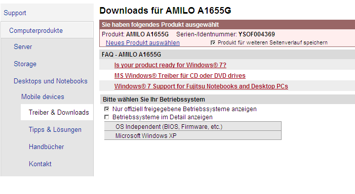

Hey Stryker,
da war ich ja schon. Schön wärs, aber siehe selbst wie das dort
aufgebaut ist, ich komme damit nicht klar, ich brauche keinen Treiber
für mein CD Laufwerk... das ist doch alles halber kram...
M.

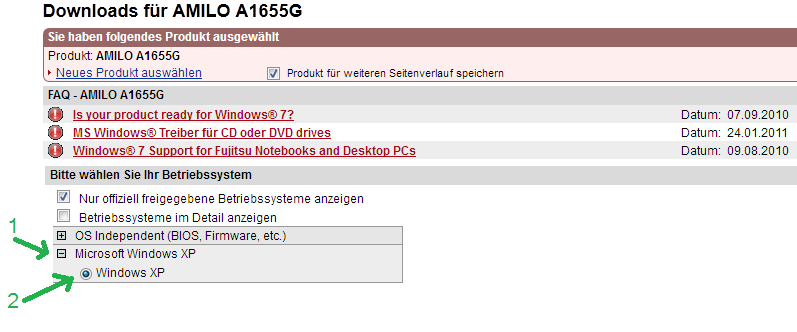

Gast #2547818
Oh ha... du bist vor dem Ziel gestolpert! Aber die Webseite ist in der
Tat nicht gerade leicht zu durchschauen...
Du hättest nur noch 2 mal klicken müssen... ich habs dir aufgemalt.
Good Luck!
Gast #2547843

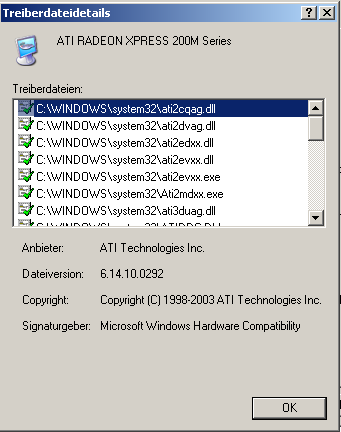

...ja ha :-) die Kreuze waren wie beschrieben nicht da - deswegen war
der pfad nicht auffindbar...habe die Grafiktreiber bereits installiert,
nur die wlan geschichte mukt weiterhin... bin ich noch bei...

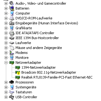

der Treiber für die WLAN Karte ist richtig installiert, aber sie hat ein
gelbes Ausrufezeichen, es scheint etwas zu fehlen...vielleicht dieses
Modem Device... mal sehen wo ich das finde...
diese SM Bus Sache ist auch noch nicht installiert, scheint ja zu ati
grafiktreibern dazu zu gehören... man man man

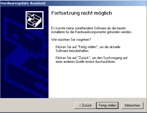

Gast #2547871
blubbdidupp,
danke danke... das teil hatte ich bereist richtig runtergeladen, nun
auch noch mal von fujitsu überinstalliert, es kommt immer das gleiche...
Danke Euch!

Der Gerätetreiber für diese Hardware kann nicht geladen werden. Der
Treiber ist möglicherweise beschädigt oder nicht vorhanden. (Code 39)

Gast #2547929
..treiber ist deinstalliert zur xten mal :-)
ich muss ins Bettchen. Habe schnell noch alles installiert was bei fjsu
zu finden war. SM Bus ist noch offen, scheint ja wie gesagt was von ATI
zu sein... lade das von HP gerade runter und
WLAN, wlan funkt immer noch nicht...

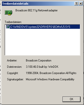

#2547964
Ich habe eine Böse Vorahnung.
Hattest du vorher nur SP1 oder SP2 drauf? Was wurde ausgeliefert
original?
Ich habe selbst ein Amilo noch irgendwo rumliegen, in dieser
Altersklasse.
Ebenfalls mit Broadcom Treiber. Mein Treiber läuft nur bis SP2, mit SP3
kriege ich auch diese gelbe Ausrufezeichen.
Falls du das gleiche Problem hast dürftest du wohl SP3 wider entfernen.
Es gibt kein Herstellersupport mehr für meinen.
Alle Angaben ohne Gewähr, ggf. hast du auch nur den falschen Treiber
erwischt.
mfg Andreas

...habe noch eben den von asus installiert, ist der selbe. Ich bin mir
sicher das es der richtige Treiber ist, es haben nun 3 unabhängige
Quellen auf genau diesen verwiesen, da muss noch etwas anderes fehlen...
Die WLAN Karte ließ sich am Rechner mit einem Tastknopf ein und
ausschalten... vielleicht fehlt da noch ein stück Software...!?
