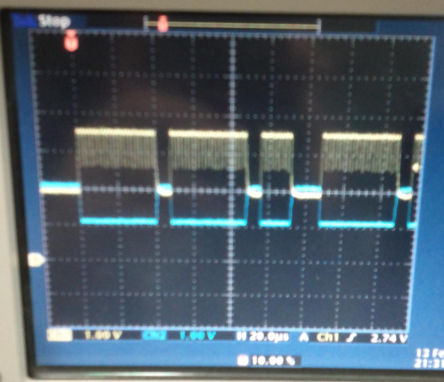

Mein Problem ist, ich kann zwar senden, aber nichts empfangen. Es tritt
aber auch kein Fehler auf, der vom CAN erkannt wird. Also ich kann auch
mehr als 15 Nachrichten versenden, ohne dass ein Fehler auftritt. Erst
wenn ich den Bus unterbreche erhalte ich Fehler.
Trotzdem kann ich auf dem zweiten Kontroller nichts empfangen.
Ich habe mal ein Oszi Bild von CANH (gelb) und CANL (blau) angehängt.
Die CANH sieht dort stark gestört aus. Die CANL nicht. Auch wenn ich die
beiden Module gegeneinander vertausche ändert sich nichts.
Ist das Bild normal für CAN? Ich habe leider nur die beiden Module,
sodass ich nicht anders testen kann.
Die Quelltexte habe ich auch mit angehängt. Das eine Programm wartet
darauf, dass per UART 8 Zeichen angekommen sind und sendet diese dann
per CAN. Das andere empfängt die CAN Nachricht und gibt sie per UART
aus.
Sorry für die schlechte Bildqualität, aber das Handy fokussiert einfach
nicht auf den Bildschirm.

Sind die Module jeweils am CAN mit 120 Ohm abgeschlossen? Sonst könnten
Dir die Reflexionen Probleme machen.
Als weiteren Tip würde ich Dir empfehlen die RX-Ausgänge der Transceiver
AT660 anzuzapfen. Da siehst Du am besten, ob die Signale vom Bus richtig
am AT90CANxxx ankommen.
Wenn das gelbe Signal das Differenzsignal auf dem CAN-Bus sein soll,
würde ich hier auf nicht abgeschlossene CAN-Knoten tippen.

Die Module sind mit direkt miteinander verbunden. Das Bild ist
entstanden, als ich keinen Abschluss Widerstand eingebaut hatte. Mit
Widerstand hat es auch nicht funktioniert. Da habe ich aber das Scope
noch nicht gehabt. Das kann ich mir also erst morgen wieder angucken.
Wie sollte ich den den Bus abschließen? Eine 120Ohm Widerstand in die
Mitte zwischen die beiden Module. Oder jeweils am "Ende" des Busses zwei
120Ohm, oder 60 Ohm Widerstände?

zum Abschlus:
Am Anfang und am Ende jeweils 120Ohm zwischen CANL und CANH.
Nicht vergessen die GAN_GND Leitung miteinander zu verbinden.

nein ist es nicht! CAN ist zwar differentiell aber du brauchst ein
bezugspotential, da du sonst die transceiver oder die ganze schaltung
toasten kannst, gerade wenn du 2 steckernetzteile verwendest..
schau dir wie gesagt auch mal die RX,TX leitungeen der transceiver
an..aber irgendwas stimmt da total nicht
