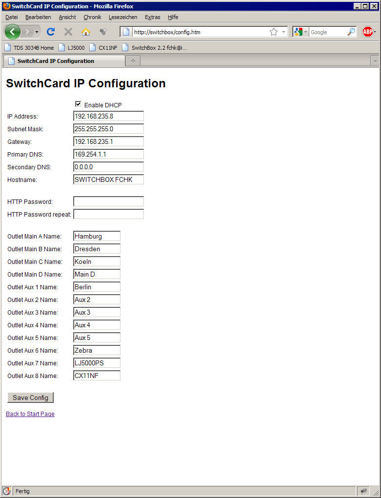

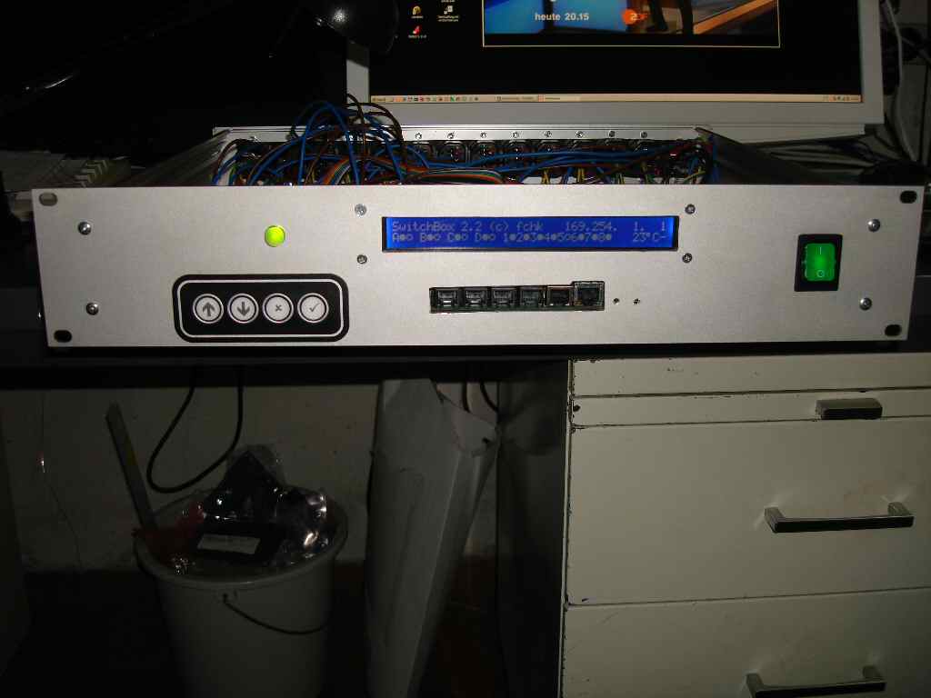

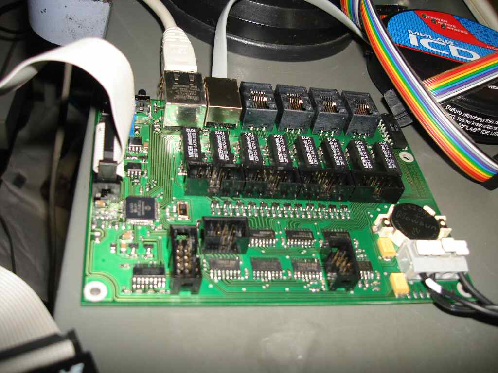

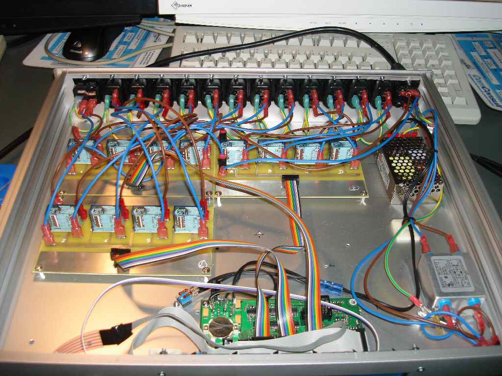

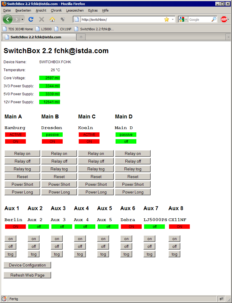

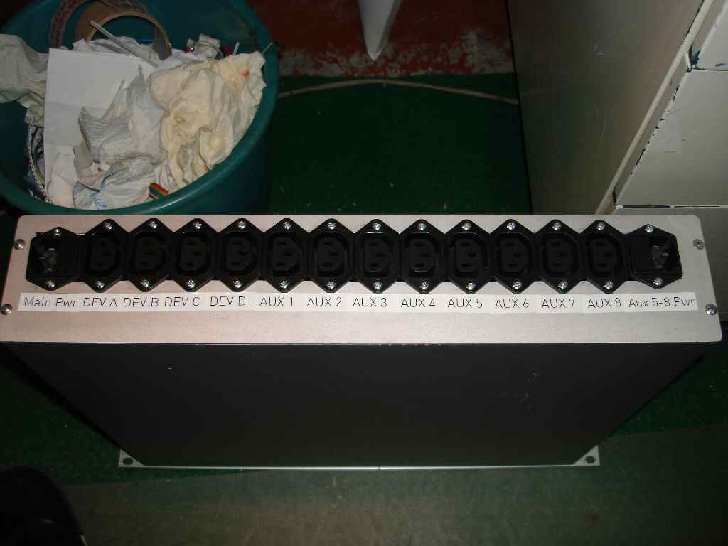

#2548606

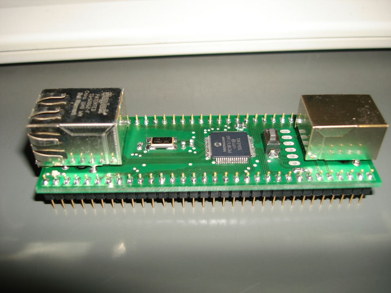

Ich steuere so Stromverbraucher bei mir im Netz. Basis ist ein
PIC18F67J60 mit eingebautem Ethernet und dem kostenlosen
Microchip-TCP/IP-Stack, der alles Nötige enthält. Ich habe direkt einen
Webserver eingebaut, um geräteunabhängig zu sein - das geht dann vom
iPad genauso wie vom Mac oder PC. Ich kann das Gerät per Password
schützen.
Anbei einige Bilder - das erste CPU-Modul, das bereits alles wichtige
enthält, und anschließend die Bilder vom fertigen Gerät mit
Steuerplatine, Relais, 230V-Technik etc. Das ganze läuft hier seit einem
Jahr im 24h-Betrieb.
