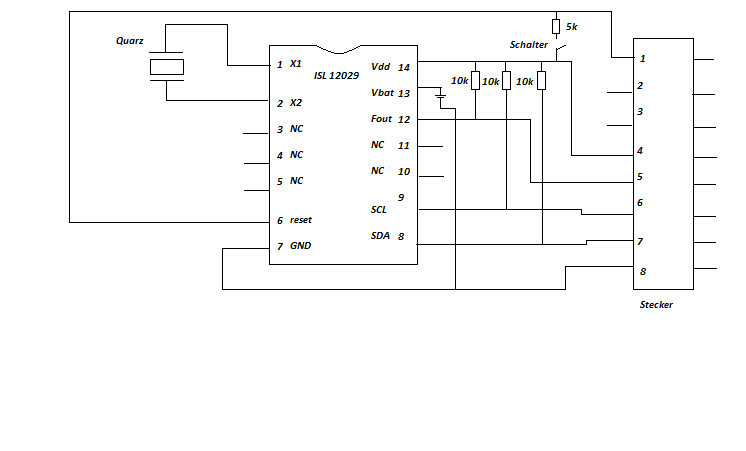

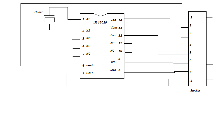

Eine RTC-Schaltung zu bauen, die auch schon fertig ist, habe da eine
schöne Schaltung aus dem Datenblatt gefunden und sie gebaut, war auch
nicht so leicht da ich leider einen SMD- RTC habe, den ISL 12029, aber
mein Problem liegt jetzt darin das mit einem Evaluationboard über I2C zu
verbinden, habe mich schon durch mehrere Seiten durchgelesen, also ich
verstehe einmal was es ist, und worum es geht, nur fehlt mir ein
Programm zur Initialisierung, der Lehrer meinte zu mir ich soll
Beispielprogramme aus dem Internet finden, die ich leider nicht finde.
Könnte mir jemand bitte helfen, oder mir paar Tipps geben, denn ich
hänge gerade sehr an diesem Punkt leider.
(Ich habe auch die Schaltung einmal gezeichnet und auch im Anhang dazu
gegeben, die ich gebaut habe, die mit den Widerständen stimmt).
Lg Stefan und danke das ihr gelesen habt.

Wo schließt du denn diese Schaltung an? Da fehlt doch noch der
entscheidende Teil mit I2C-Anschluß, über das du den RTC auslesen
kannst. Ganz zu schweigen von einer Anzeigeeinrichtung, sonst
macht das ganze doch keinen Sinn.
Joachim

#2548856
Um mit i2c (twi) vertraut zu werden, bietet sich m.M.n. immer noch ein
eeprom am ehesten an. Zumal quasi -alles- an Informationen im Netz
darauf hingestrickt ist.
Würde dir raten entweder eine lib wie oben gepostet zu verwenden, sprich
ans laufen zu bringen, oder anhand des Datenblattes das Ganze selbst zu
schreiben. z.B. indem zu versucht ein Byte in irgendein eeprom zu
schreiben und wieder zu lesen.
Wenn du mit den i2c Routinen klarkommst, wäre es ratsam, sich das
Datenblatt der rtc durchzulesen, denn dort musst du zum setzen und
auslesen mit Sicherheit ein Datenformat beachten. Eben wie sich der
Master und die Uhr unterhalten wollen. Das dann mit dem i2c Treiber
erledigen....
Und wenn weitere Probleme kommen hier posten.
P.S. Die i2c Pins auf andere i/o zu legen würde nur einen bit bang
Treiber benötigen. Ich meine von Peter Danegger waren dazu Sourcen im
Forum unterwegs. Da könntest du auch nach suchen, falls es eben nicht
das twi Modul vom Atmel sein soll oder darf.
#2548929
P.P.S.
Wenn du die Fleury lib angehst, versuche doch auch einfach, ob du die
device id der Uhr lesen kannst.
Was vielleicht ein dummer Fehler werden könte ist es, das WEL, RWEL zu
setzen. Muss vorm schreiben im statusregister gesetzt werden.
Aber dererlei kannst du hier auch bestimmt noch fragen, wenn i2c lesen
funktioniert.
Den eeprom Teil der Uhr (die beiden haben halt einfach andere Adressen)
zum probieren hast du ja auch.

OP (Firma: HTL-Donaustadt) #2553475
Ich danke euch für eure nette Hilfe, ich hätte auch schon ein
Beispielprogramm gefunden, leider für einen RTC DS 1307 und nicht für
meinen ISL 12029, hier ist das Programm:
#include "Wire.h"
#define DS1307_I2C_ADDRESS 0x68
byte decToBcd(byte val){return ( (val/10*16) + (val%10) );}
byte bcdToDec(byte val){return ( (val/16*10) + (val%16) );}
void setDateDs1307(byte second, byte minute, byte hour,byte dayOfWeek,
byte dayOfMonth, byte month, byte year)
  Wire.beginTransmission(DS1307_I2C_ADDRESS);
  Wire.send(0);
  Wire.send(decToBcd(second));
  Wire.send(decToBcd(minute));
  Wire.send(decToBcd(hour));
  Wire.send(decToBcd(dayOfWeek));
  Wire.send(decToBcd(dayOfMonth));
  Wire.send(decToBcd(month));
  Wire.send(decToBcd(year));
  Wire.send(0x10);
  Wire.endTransmission();
void getDateDs1307(byte *second,byte *minute,byte *hour,byte
*dayOfWeek,byte *dayOfMonth,byte *month,byte *year)
  Wire.send(0);
  Wire.requestFrom(DS1307_I2C_ADDRESS, 7);
  *second     = bcdToDec(Wire.receive() & 0x7f);
  *minute     = bcdToDec(Wire.receive());
  *hour       = bcdToDec(Wire.receive() & 0x3f);
  *dayOfWeek  = bcdToDec(Wire.receive());
  *dayOfMonth = bcdToDec(Wire.receive());
  *month      = bcdToDec(Wire.receive());
  *year       = bcdToDec(Wire.receive());
void setup()
  byte second, minute, hour, dayOfWeek, dayOfMonth, month, year;
  Wire.begin();
  Serial.begin(9600);
  second = 0;
  minute = 02;
  hour = 13;
  dayOfWeek = 7;
  dayOfMonth = 22;
  month = 5;
  year = 10;
  setDateDs1307(second, minute, hour, dayOfWeek, dayOfMonth, month,
year);
void loop()
  getDateDs1307(&second, &minute, &hour, &dayOfWeek, &dayOfMonth,
&month, &year);
Jetzt wäre nur noch die Aufgabe dies für meinen RTC umzuschreiben, ich
habe mir auch schon eine Nachhilfe geholt, die auch recht viel Geld
kostet, die Nachhilfe meint auch dieses Programm wäre auf meines
umzuschreiben nur brauchen wir diesen Wert 0x68, der ganz oben im
Programm steht für meinen RTC, wir haben auch eine längere Zeit zusammen
gesucht nur leider nicht gefunden.
Kennt diesen Wert vl jemand von euch, oder wisst ihr was ich für meinen
RTC alles ändern müsste? und ob ich dieses Programm auch verwenden kann,
obwohl ich eine I2C-Schnittstelle machen muss.
Ich würde euch sehr sehr sehr danken wenn ihr mir Tipps geben könnt, den
mit den oberen Bibliotheken komme ich nicht weiter.
Lg Stefan
