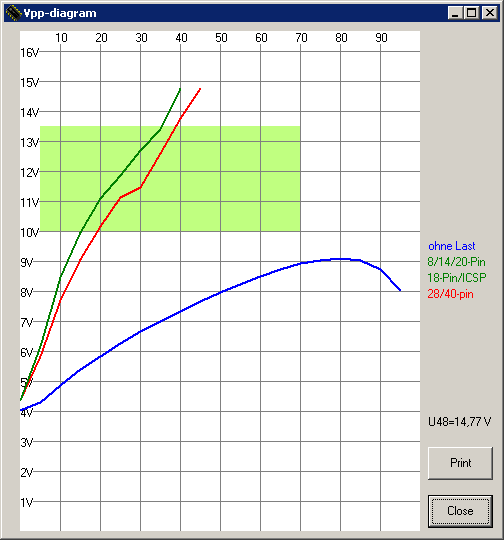

Windows XP, USBurn V 1.10, Firmware V 0.16
Es funktioniert:
- die Korrespondenz mit dem PIC18F2550 (dieser läuft offensichtlich
einwandfrei)
Die Symptome:
- Nach dem Anstecken des Brenners soll die Programmierspannung lt.
Handbuch (S.34) zwischen 10 und 20 Volt, jedoch keinesfalls unter 6 Volt
sein. Sie ist 9,3 Volt. Naja.
- Beim Kalibrieren soll man im Schritt 2 (Handbuch S.50) mit dem
Schieberegler für die PWM die Spannung am Multimeter auf ca. 13 Volt
einstellen. Das funktioniert sehr selten. Meistens erreicht man nur ca.
8 oder 9 Volt. Ein Klick auf die Schaltflächen für 10/11/12/13 Volt
bringt dann auch nichts.
- Wenn man einen PIC-Kontroller (habe leider nur 3 Stück 16F628 zum
Testen) in die Fassung steckt, dann sinkt Vpp (gemessen an der
Ladungspumpe, also an C5) auf ca. 3V und die Ladungspumpe (Spule L1,
Transistor Q2) wird warm. Da fließt offensichtlich Strom. (16F628
kaputt?)
- der eingesteckte 16F628 wird sehr selten, aber doch hin und wieder von
USBurn erkannt. (16F628 doch nicht kaputt?)
Es hat also offensichtlich irgendetwas mit der Ladungspumpe und/oder
Programmierspannung zu tun...

Anbei noch das Vpp Diagramm (ist das okay so?) und der Vollständigkeit

#2548615
Wenn Spule und Transistor warm werden, dann wird zu viel Strom fließen.
Schon mal gemessen?
Als L1 eine SMCC Drossel ist als Speicherdrossel auch nicht gerade das
Ideale.
Hast du schon geprüft ob dir nicht die 5V am VBUS einknicken?
Ein Oszi ist da hilfreich, mit einem DMM tut man sich bei Impulsen
schwer.
