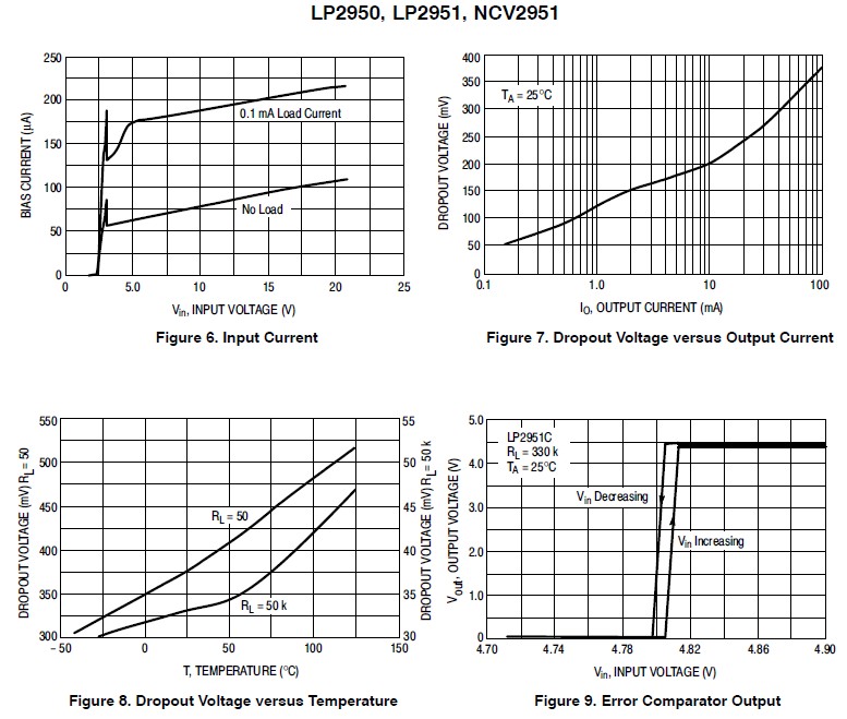

Hallo zusammen, ich habe gerade vom Spannungsregler LP2950 gelesen. Bis
jetzt habe ich immer 7805er benutzt aber da mein neues Projekt auch mit
Batterie laufen soll, hören sich die Eigenschaften des 2950 besser an.
Nun meine Fragen
1. benötige ich wie beim 7805 eine Schutzdiode weil die Eingangsspannung
nie kleiner als die Ausgangsspannung sein darf? Ich will das Projekt
auch ab und an ohne Eingangsspannung aber dafür mit 5V aus einem USB
serial Interface versorgen.
2. Wie berechne ich die Verlustleistung bei diesen Dingern.
Eingangsspannungsüberschuss mal Ausgangsstrom? Ich hab mal einen Auszug
aus dem Datenblatt angehängt werde aber nicht so schlau daraus. Zum
Testen würden immer 12V anliegen und bei einer so hohen Eingangsspannung
könnte ich mir vorstellen das der 2950 schnell ins "Schwitzen" kommt.
3. Kennt jemand einen guten IC der aus ca 2.8-3V aus zwei AAA Batterien
ca 5.5V macht
Danke für Eure Hilfe
Du benötigst genau so wenig wie beim 7805 eine Schutzdiode,
da die Ausgangsspannung nicht über 7V liegt und der Eingang nicht
kurzgeschlossen werden kann.
Natürlich.
> ca 5.5V macht
Gut oder beschaffbar, einfach oder high tech ?
Das ist die Frage.
Ein MC34063 ist NICHT gut und schafft es NICHT.
Ein LT1073 ist handelsüblich und einfach zu verwenden,
aber nicht so billig wie der MC34063.
Ein TPS61026 bringt mehr Power, ist aber kaum beschaffbar
und für dich wohl kaum einlötbar.

Auch im Datenblatt wird diese Diode als Schutz vor einem
Eingangsseitigen Kurzschluss gezeigt!

Da hast du recht Heinz aber diese Art der Informationsquelle dient mir
auch als gute Hilfe um Zeit zu sparen. Genau wie eigentlich auch dieses
sonst sehr gute Forum hier. Ich werde einfach auch für den 2950 eine
Diode nutzen. Die paar Cent machen den Braten auch nicht mehr fett.
