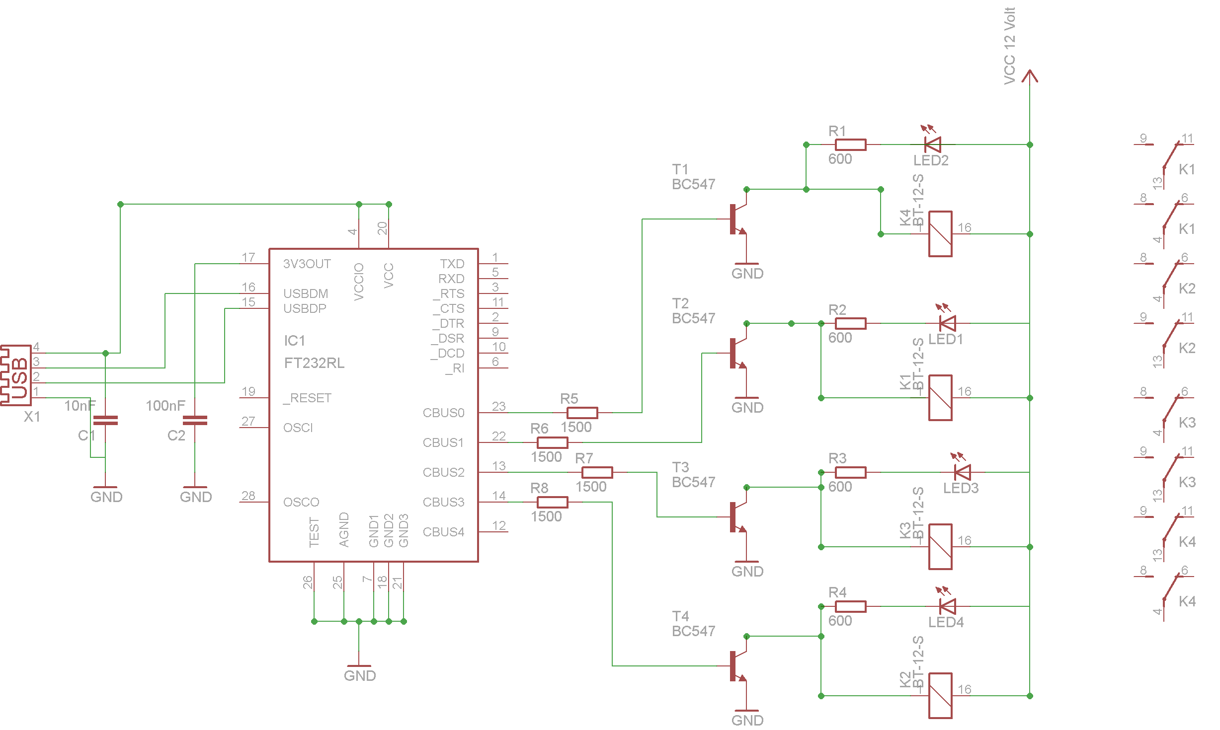

Hallo Community,
ich möchte eine per USB steuerbare Relaiskarte bauen. Dazu möchte ich
den FT232RL im BitBang-Mode betreiben und damit Transistoren schalten,
um wiederrum die Relais anzusteuern. Meine Frage ist, ob der Schaltplan
im Anhang funktioniert oder ob ich etwas vergessen bzw. falsch gemacht
habe. Ich habe noch kaum Erfahrung mit soetwas (10. Klasse :)).
mfg Niclas
P.S.: Widerstände sind in Ohm angegeben und Relais laufen bei 12V.
von 1234 (Gast)
Freilaufdioden für die Relais hast du vergessen.

von Niclas K. (niclas_k)
Hallo und vielen Dank für die schnellen Antworten!!!
@Ralf: Die Spannungen und Ströme werden nicht hoch sein. Höchtens 12
Volt bei 1A. Ich hoffe, dass das nicht zu viel ist... Könnte ich nicht
zu Not auf einer extra Platine noch mal Relais hinterherschalten?
@1234: Vielen Dank, die Freilaufdioden werde ich noch hinzufügen. Was
für welche sollte man denn da nehemen?
Viele Grüße
Niclas

Laut Datenblatt hast du die USB-Buchse genau Spiegelverkehrt eingebaut?!
USB-Buchse:
1 - VCC
2 - USBDM
3 - USBDP
4 - GND

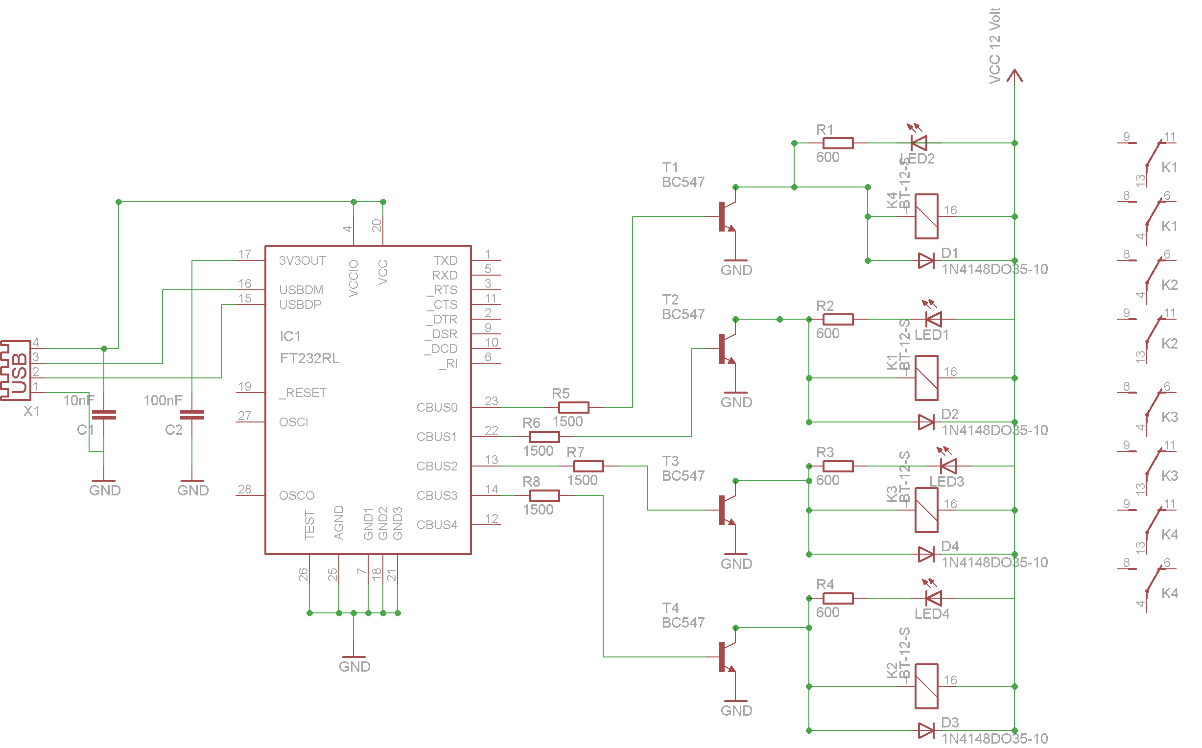

ich habe jetzt die Freilaufdioden eingesetzt. Ist das so richtig oder
habe ich die falsch eingebaut?
Viele Grüße
Niclas
von Elko4 (Gast)
Die Freilaufdioden sollten so passen!
von R. M. (rmax)
Noch ein ästhetischer Verbesserungsvorschlag:
Es ist üblich, die Versorgungsspannung (12V) oben quer zu zeichnen und
die Relaisspulen samt Freilaufdioden und LEDs dann senkrecht zwischen
dem jeweiligen Transistor und der 12V-Schiene zu platzieren.
Also alles was rechts von den Transistoren liegt um 90° nach links
drehen und nach links oben verschieben, dann die Transistoren so
verteilen, daß jeder unter "seinem" Relais hängt.
von Gerd E. (robberknight)
Du hast noch die Entkopplungskondensatoren für den FT232 vergessen.
Der bekommt ja seine Versorgungsspannung per USB. Wenn jetzt eines der
Relais ein- oder ausschaltet, steigt/sinkt der Strombedarf. Dadurch
schwankt die Spannung. Das kann den FT232 durcheinanderbringen.
Um das auszugleichen brauchst Du Kondensatoren zwischen Vcc und GND.
Mindestens 100nF, besser noch ein oder 2 Stück 4.7µF dazu. Möglichst
nahe am Vcc-Pin platzieren.
Schau auch mal ins Datenblatt von FTDI, dort wird das unter dem
Stichwort "USB Bus Powered Configuration" gezeigt.
Viel Spaß beim Basteln!
