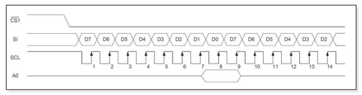

Ich programmiere gerade ein EA DOGL-128.
Ich möchte es über SPI ansprechen, da jedes Display der EA DOG-Reihe
über SPI angesprochen werden kann.
(Gut, das DOGL kann nur über SPI angesprochen werden, da habe ich jetzt
nicht so wirklich die Wahl. Aber ich bekomme auch bald das DOGXL.)
Ich finde das sehr gut, da ich bisher nicht gezwungen war, mich mit SPI
auseinander zu setzen. Somit aber schon.
Ich habe kein Problem damit, etwas zu versuchen und damit zu scheitern.
So habe ich mir einfach das Datenblatt angesehen und über Pinwackeln
versucht das notwendige Verhalten zu erzeugen, wie es im Datenblatt Auf
der Seite 5 beschrieben.
Funktioniert aber noch nicht. Ursachen, kann es aber viele haben.
So wollte ich erstmal das Hardware-SPI meines ATmega32 nutzen, um
fehlerhafte Programmierung meinerseits zu vermeiden.

Mir ist nun aufgefallen, dass die Standard-Bezeichnungen für die Pins
nicht übereinstimmen.
Wie also ist die richtige Zuordnung?
Kann das stimmen:
MIS0          --  // Wird nicht gebraucht, da nicht gelesen werden kann.
MOSI          --  SI
/SS(Freigabe) --  /CS1
SCK           --  SCL
Wäre nahe liegend oder?
/RST geht dauerhaft auf 1.
Aus dem A0-Pin werde ich noch nicht so schlau.
Wie weiß der Display-Controller, von welchen Bit gerade gesprochen wird?
Kann /CS1 auch dauerhaft auf GND gesetzt werden? Oder ist dessen
fallende Flanke der Start für den Zähler?

An dem Zustand von A0 unterscheidet der Display-Controller zwischen
Befehlen und Daten.
Achte auch auf die richtige Konfiguration des SPI - im Register SPCR
müssen Phase und Polarität des Taktes eingestellt werden. Ich hatte das
Display laufen mit CPOL=0 und CPHA=0.

von spess53 (Gast)
Hi
Und A0 erst umschalten wenn die Übertragung wirklich beendet ist.
MfG Spess
von Fabian H. (Firma: Technische Universität Berlin) (brein)
spess53 schrieb:
> Hi
> MfG Spess
Das verstehe ich nicht.
Laut dem Timing Diagram im Datenblatt muss A0, wenn überhaupt parallel
zum Wechsel der Bytes kommen. Also während D0 und dann D7 übertragen
werden.
von Der Tukan (Gast)
An D0...7 und A0 darfst du solange rumfummeln wie du willst. Sobald SCL
kommt, muss aber alles korrekt stehen.
Alles klar!
von spess53 (Gast)
Hi
>werden.
Nein. Da darf es frühestens kommen. Das Timing wie auf dem Bild bekommst
du so nur schwer oder gar nicht mit dem Hardware-SPI hin. Daher ist es
besser und einfacher vor dem Umschalten von A0 das Ende der Übertragung
(SPIF in SPSR abfragen) abzuwarten.
MfG Spess

Das heißt, wenn A0 gesetzt sein soll für eine Übertragung, dann frage
ich das SPIF ab, setze dann A0 und starte dann die Übertragung indem ich
das eigentliche Byte (D7-D0) in das SPDR schreibe?

von Peter D. (pdiener) Benutzerseite
Ich hab auch eine eigene Lib für das DOGL geschrieben.
Es ist wichtig, Reset nach dem Start gezielt anzusteuern, einfach
festhängen reicht nicht aus.
Grüße,
Peter
Ach ja: CS ist auch der Sync für die Bytegrenzen, muss also auch bei
einem einzelnen Slave angesteuert werden. Ich glaube, mich zu erinnern,
dass das Display auch funktioniert, wenn man das nur gelegentlich macht,
aber irgendwann muss man einen Sync machen. So gibts aber mehr EMV
Probleme, deswegen steuer ich das bei jedem Byte.
Also: Festhängen geht auch da nicht.
