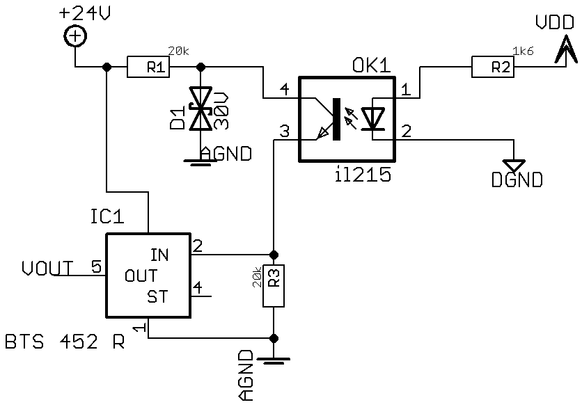

Hallo allerseits.
Ich würde gerne mit einem ARM-µC einen High-Side-Switch in einem
galvanisch getrennten Stromkreis schalten. Dazu möchte ich einen
Optokoppler verwenden.
Zuerst gibt es hier das "Problem", dass man ohne einen weiteren
Transistor wegen der fehlenden "Treiberfunktionalität der ARM-µCs nur
2mA für die Fotodiode im OK ziehen darf. Das heißt ich benötige einen
OK, bei dem die Fotodiode schon mit 2 mA ausreichend arbeitet. So etwas
gibt es ja auch. Allerdings geht das Hand in Hand mit einer geringen
Collector-Emitter-Spannung (in meinem Fall BV_CEO=30 V)
Der angehängte "Schaltplan" zeigt meinen Versuch. Kann man das so machen
oder ist das generell Quatsch?
Die 24 V sind nicht sonderlich sauber und können auch mal 30-50 V
Spitzen enthalten (deshalb die Suppressordiode). Ich kann mir
vorstellen, dass die Diode nicht reicht um den Transistor im Optokoppler
vor dem versehentlichen Durchschalten aufgrund von Spannungstransienten
(Wie gesagt BV_CEO war nur 30 V) zu hindern, und zwar weil das einfach
zu knapp "kalkuliert" ist. Ein versehentliches Schalten darf aber auf
keinen Fall passieren. Was meint ihr? Sollte ich das komplett anders
aufziehen?
Andere Varianten die mir in den Sinn kommen, wären:
1.
Einen anderen Optokoppler mit 20 mA zu nehmen, bei dem die
Durchbruchspannung viel höher liegt (70 V oder mehr), und dafür dann auf
der µC-Seite eben noch einen Transistor für die Fotodiode vorzuschalten.
2. Den Fototransistor nicht direkt an die 24 V zu hängen, sondern als
Last an einen Spannungsteiler zu hängen. Wobei man dann natürlich wieder
konstant Strom fließen hat und ein paar mW verschwendet.
Noch eine Randinfo:
Der Eingang von der eigentlichen Schaltstufe (BTS 452) erlaubt maximal
16 Volt (geschaltet wird ab 2.2 V).
Vielen Dank
Gast #2549056
wenn du einen OK mit einem Übertragungsverhältnis von 50% hast kannst du
mit 2mA   1mA am Ausgang schalten.
Der BTS hat einen Eingangsstrom von nur 60µA.
Nimm für  R1  z. B. 47k, dann hat dein OK nur 0,35mA zu schalten.
am Eingang des BTS noch eine 5V1 Zenerdiode und fertig.
OP #2549069
Danke Peter!
Ah ja, da hab ich im Datenblatt an der falschen Stelle geschaut. Bin von
1 mA ausgegangen, aber das war wohl der Strom IGND den die Logik selber
in dem Schalter braucht.
Ok, dann könnte ich auch gleich 100 k nehmen, oder? :)
Das ist natürlich generell ein genialer Plan. Warum aber 5V1? Stimmt das
mit den max. 16 V nicht?
Aber was ist mit dem Problem, dass der Transistor evtl "ausversehen"
schaltet, weil die Spannung zu hoch wird? Ist die Supressordiode schnell
genug? Ist bei solchen Breakdown-Voltage-Angaben im Datenblatt noch eine
Sollsicherheit dabei?
#2549176
@Andi Ü. (and0riz0r)
Naja, pack auf jeden Fall mal noch 10-100nF parallel zum R, um evt. böse
Störspitzen abzufangen.
Weil das reicht.
Kommt drauf an. Wenn man es falsch macht, kann alles schief gehen.
> Ist die Supressordiode schnell genug?
Ja, wobei eine unidirektionale hir reicht und schneller ist, theoretisch
<1ns.
Ja, siehe Datenblatt. Breakdown Voltage wird meist bei 1mA gemessen,
Klemmspannung bei Maximalstrom. Pack einfach zwischen 24V und
Optokoppler noch 10K Längswiderstand, dann noch 220nF gegen GND
(RC-Tiefpass) und das Ganze sollte recht sicher gegen Störpulse sein.
MFG
Falk

OP #2549910
parallel zu dem Längswiderstand oder gegen GND?
hab ich da nicht schon einen Längswiderstand (R1 im Schaltplan) - oder
meinst du an einer anderen Stelle?
@0815: Ich habe doch locker 1 mA für die Fotodiode verfügbar  :) -
insofern seh ich da kein Problem - noch dazu wo ich auf der geschaltenen
Seite nur ca. 30 µA brauche.

#2550006
@  Andi Ü. (and0riz0r)
gegen GND natürlich.
Ja, von den 24V.
MfG
Falk

Gast #2550013
fragt sich vielleicht auch mal, wie schnell das Ganze arbeiten soll. Vor
allem das Abschalten dürfte sich im Millisekundenbereich verzögern. Um
während der Abschaltphase Doppelpulse für den BTS zu vermeiden, könnte
man doch gleich eine 24V Suppressordiode nehmen. Dann kommt es
fototransistorseitig nie zu einem Spannungssprung. Sollte allerdings was
Kleines sein, würde eine normale Zener 0,5W probieren. Größere Typen
erreichen bei so kleinen Strömen gar nicht ihre Nennspannung...

OP #2550051
Jens G. schrieb:
> "Dein" DB scheint wohl da einen Fehler zu haben (offensichtlich y-Achse
> um eine Größenordnung verschoben.
> Nimm das, was bei Reichelt liegt - ist zwar älter, aber stimmiger. und
> enthält auch viel mehr Infos.
Ah, jo, da passt schaut es besser aus und bei höherem IF gibts wirklich
500 % :) - aber im Bereich um 1 mA ist es wiederum ziemlich ähnlich wie
bei dem IL215AT.
Gast #2550071
Andi Ü. schrieb:
> Das mit dem Doppelpuls hab ich nicht verstanden, wenn ich ehrlich bin.
> Vor allem nicht, was das mit der Diode zu tun hat.
Na Du hast es doch selbst vermutet. Wenn im Abschaltmoment plötzlich die
Versorgungsspannung steigt, bekommt der BTS kurzzeitig einen neuen Puls
am Eingang. Zumindest theoretisch könnte die Spannung an der
30V-Suppressordiode ja schlagartig um 6V steigen.
Wozu 100K R1? Spätestens dann kommt ne Suppressodiode vielleicht noch
auf 10V oder so...die sind für Ströme gebaut.
Ich würd glatt ne 15v Zener 0,5W nehmen, und beim 20K R1 bleiben...da
passiert nicht mal was bei dauerhaften 50V...
Die lahme Abschaltung des BTS erfolgt eher aufgrund des hohen R2. Aber
da es nur ein reiner Schalter werden soll, kein Problem.
OP #2550099
0815 schrieb:
> war natürlich R3 gemeint.
Ich hatte auch R3 gemeint :)
Hm, dann hab ich einen Strom von (24-15) / 20k = 4,5 µA.
Das heißt an der Diode hab ich eine Verlustleistung von 7 mW. Am
Widerstand 4 mW. Das wäre wohl noch zu verkraften :]
Gast #2550120
Komme zwar auf 450µA, aber das ist für die kleinste mir bekannte Zener
kein Thema, eher ein betrieb unterhalb der Spezifikation.... Also so
klein als möglich, glaube es gibt auch 0,3W.
Gast #2550265
Toshiba TLP124 80Vceo
#2550391
>bei dem IL215AT.
Nee - es sei denn, Du hast schon wieder ein anderes DB ;-)
Der IL215 gibt da nur min. 25% / typ. 50% an, während der 4N32 eher so
bei 200% liegt bei 1mA.
OP #2553527
Bin wie vorgeschlagen auf Reichelt, hab nach 4N32 gesucht und einen
Treffer gefunden, hab dort auf das eine einzige Datenblatt geklickt,
dort Figure 11:
Da ist CTR ohne Normierung über IF aufgetragen. 100-120 % bei IF = 1 mA
Aber stimmt..in Figure 8 dagegen ist der Kollektorstrom über IF
angegeben. Der liegt tatsächlich bei 2 mA bei IF = 1 mA. Komisch, passt
nicht ganz zusammen....
Oder vielleicht interpretiere ich auch die Linien bei der logaritmischen
Auftragung falsch. Das sind vier Linien zwischen zwei Dekaden.
Die erste ist immer x2, die zweite x4, x6, x8...hätt ich gesagt... :)
Naja is ja auch worscht, ich brauch ja nach wievor nur einen Strom <100
µA
