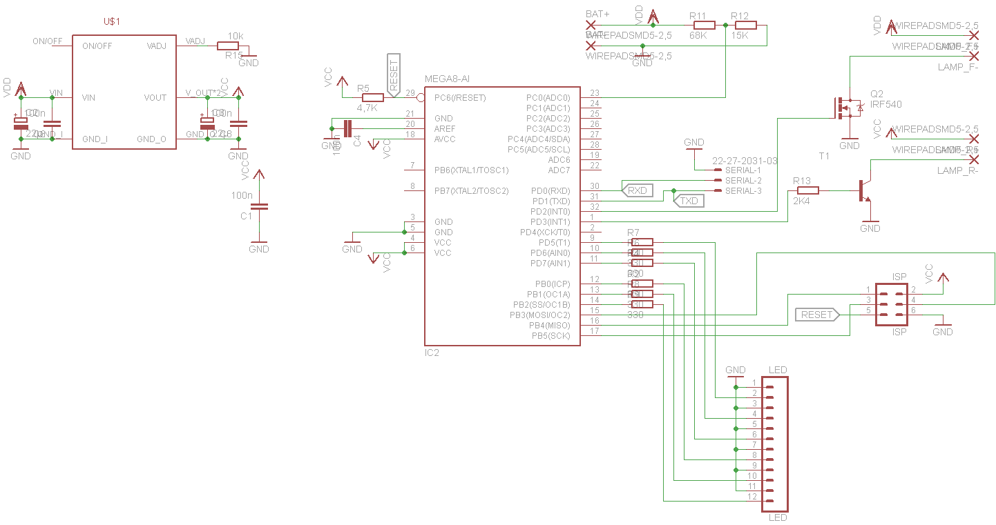

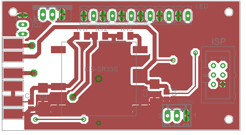

Ich habe meine erste Platine Fertig die ich zur Fertigung geben möchte.
Es handelt sich um ein kleines Board mit einem fertigen
Spannungswandler-Modul (KIS-3R33S), welches aus einem Blei-Gel Akku
versorgt wird und dessen Spannung mit einen Atmega8 Messen und Anzeigen
soll.
Zur überwachung der Akkuspannung dient ein Spannungsteiler mit 68K und
15K.
Damit gehe ich direkt auf den ADC Pin mit VRef 2,56V (interne
Bandgap-Spannung)
Die Gemessene Spannung wird auf LEDs als Bar-Graph ausgegeben um den
Ladezustand anzuzeigen.
Außerdem schalte ich anhand der gemessenen Spannung einmal die
Akkuspannung über einen MOSFET und die 5V vom Spannungswandler mit einem
NPN-Transistor.
Schaltplan und doppelseitiges Layout im Anhang
Bitte helft mir doch einfach noch ein wenig und schaut mal drüber über
den Schaltplan und das Board drüber. (Besonders über die Beschaltung des
Transistors und des MOSFET, da bin ich bisher eher unerfahren ;) )
Programmcode wird hier veröffentlicht wenn ich den Ersten Prototypen
habe.
P.S.:
Sinn des Projekts ist eine Schöne Akkuanzeige mit rudimentärem
Tiefentlade-Schutz für eine Hochleistungs LED Fahrrad-Beleuchtung mit
Blei-Gel Akku und USB Ladegerät.

von Falk B. (falk)
@  Bernhard K. (bernhard_k31)
>15K.
Da fehlt mindestens noch ein 100nF am ADC-Eingang, um die kurzen
Strompulse zu puffern.
OK.
>NPN-Transistor.
Da fehlt ein 10K-Pull-Down am Gate von Q2, damit er sicher sperrt, wenn
dein AVR im Reset ist.
So lala, mit etwas Ehrgeiz und einer Handvoll Drahtbrücken bekommt man
das auch einseitig hin.
Und wer verhindert, dass dein AVR den Akku leersaugt? Bzw. der
Schaltregler? Damit ist dein Tiefentladeschutz für die Katz. Wenn es
wirklich das taugen soll, muss der AVR der GESAMTEN Schaltung den Saft
KOMPLETT abdrehen können. Dafür gibt es Dutzende Schaltungen hier im
Forum. Musst du mal suchen. Kann man per Relais oder MOSFET machen.
Noch was. Überlappednde Texte im Schaltplan sind schlecht, kann man
nicht lesen. Ein Zeichnungsrahmen kostet auch kein geld und macht die
Sache etwas professioneller, Library frames.
MFG
Falk

von Fsdf S. (bernhard_k31)
Thomas der Bastler schrieb:
> Wäre nicht eine LM3914 einfacher ?
ja, wäre natürlich einfacher gewesen,
allerdings wollte ich mal was mit nem mC machen...
Außerdem hab ich beim LM3914 ja keine Programmiermöglichkeit.
@ Falk:
Danke erstmal für die konstruktive Kritik! :)
Vorschläge sind drinn, Änderungen siehe Anhang.

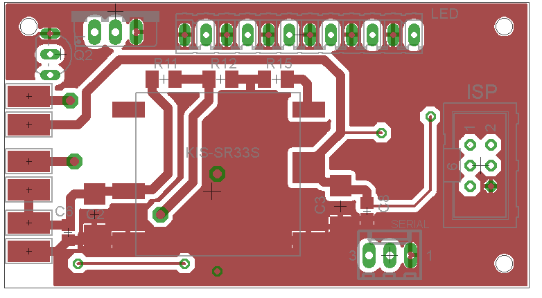

Hatte ich probiert, aber leider ist das Schaltregler-Modul mit seinen ca
4cm² wohl dann zu groß um die Platine noch in das Gehäuse zu bekommen.
Ob einseitig oder doppelt ist aber in dem Falle preislich egal.
Das hatte ich vergessen zu erwähnen:
Es sitzt bereits so eine Schaltung beim Akku unterm Sattel.
Dashier soll eigentlich nur zur optischen Kontrolle sein, und eben
unnötige dinge wie den USB vorher von der Baterie nehmen.
Ausgebessert, Frame fand ich zwar bisher für mich nie nötig, aber macht
hier sinn ja! ;)
P.s.: da fällt mir auf:
Der 2N3904-NPN ist ein bisschen schwach auf der Brust um die 5V bei 1A
zu schalten...
Was meint ihr, ersetzen durch einen zweiten irf540n?
von Falk B. (falk)
Jain, ersetzte beide durch einen IRF7103 oder ähnlich.
MFG
Falk
> MFG
> Falk
Hab ich leider nicht da...
Vorteil ist soweit ich das sehe nur das die Bauform oder?
von Nico (nico123)
Der IRF540N ist schon okay, wenn auch etwas überdimensioniert!
ja das war mir klar...
Hatte den aber freundlicherweise in der Schublade.
Mal sehen, vielleicht hat der Elektrnikladen um die Ecke den IRF7103 auf
Lager.
Ich muss eh mal nachsehen ob das TO220 Gehäuse nicht zu hoch ist.
von Nico (nico123)
Wenn der IRF540N rein passt und du ihn da hast dann nimm ihn, er wird
funktionieren!
den IRF7103 gab's leider nicht mehr, ich hab jetzt die obere Metallfahne
vom IRF540N abgesägt und so passt auch der ins Gehäuse.
@BWLnow:
Atmega88 is ja schön und gut, aber auch der liegt nicht in der
Bastelkiste. ;)
(und mal ehrlich, braucht man für das Programm intensives debugging?)
