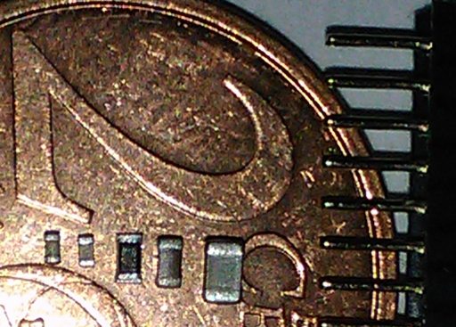

welche bauform von SMD widerständen werden am häufigsten von bastler verwendet? 0603 0805 1206 oder?? ich möchte mir ein sortiment zulegen und weis nicht welche größe am gänigsten ist?

welche bauform von SMD widerständen werden am häufigsten von bastler verwendet? 0603 0805 1206 oder?? ich möchte mir ein sortiment zulegen und weis nicht welche größe am gänigsten ist? 1206 sind schon zu gross. 0805 finde ich für mich zum basteln pefekt. 0603 wird schon leicht anstrengend, ist aber hauptsächlich ne Frage der Augen und der ruhigen Hand. Für noch kleineres brauch ich ne Lupe, ohne Not mache ich nichts damit.

Ich benutze fast immer 0805. Sind noch gut zu verarbeiten und reichen für die meisten Dinge aus. Natürlich kommt man bei manchen Dingen von den Leistungen nicht mehr hin und muss dann auf 1206 umsteigen oder halt mehrere 0805 verwenden ;-)

ok und woher bekomme ich ein günstiges sortiment mit 0805ern?? 1206 ist super um noch Leiterbahnen drunter durch zu ziehen. Plan mal ein paar 1206 0R Widerstände mit ein, die sind äußerst nützlich!

Nö, 1206 ist perfekt um Leiterbahnen darunter durchzuführen. Im Mix 1206
und 0805 ist optimal. Darunter ist mir das Zeuch zu klein und erinnert
mich an Fliegendreck.

... ein Paul, wie wir ihn kennen ! Musste sehr lachen. 0603 haben vor allem den Vorteil dass man sie in einem 1/20" Raster, wie man es mit SMD-Universalplatinen und modifizierten Streifenrasterplatten oder bei freitragendem Anlöten an SOIC-Pins bekommt, anordnen kann ohne dass es Kurzschlüsse oder Platzprobleme gibt. Ebenso sind sie kurz genug um sie bei Manhattantechnik über die Kante eines Stücks 1.5mm FR4 löten zu können. thomas schrieb: > ok und woher bekomme ich ein günstiges sortiment mit 0805ern?? Ich habe mein Sortiment hier gekauft: http://smtzone.com/mm5/merchant.mvc?Screen=SFNT&Store_Code=store01 Ich finde die Mäuseklos besser praktischer als Ringordner oder gar lose Gurtabschnitte. Größe würde ich 0805 (schon sehr groß) oder 0603 (Leiterbahn geht gerade so noch zwischen den Pads durch und lassen sich noch gut von Hand bestücken) empfehlen. Wenn ein häufig benötigter Wert zur Neige geht kaufe ich gleich eine ganze Rolle nach. Falls du dein Sortiment selbst zusammenstellen willst ist eine Pulverbox (50 Glasröhrchen mit Stopfen in einer Art Tupperdose) ganz praktisch. Die gibt es beim Büchsenmacher oder Schießsportbedarf. Da passen auch SMD-Transistoren, Dioden und kleinere ICs rein. habt ihr vielleicht ein Bild zur Hand 0603 vs 0402? Ich mach gerade ein STM32 Board und überlege mir noch welche Art von Widerstände und C's ich verwenden könnte. Das Board soll schon ziemlich kompakt werden. Eine Lupe hab ich auch zu Hause, falls der Unterschied 0603 und 0402 nicht all zu groß sein sollte. Löten tue ich nicht, das macht der Ofen. Maße des Boards (5x5 cm) Harald B. schrieb: > habt ihr vielleicht ein Bild zur Hand 0603 vs 0402? http://industrial.panasonic.com/www-data/pdf/AOA0000/AOA0000CE1.pdf Ich finde 0603 eigentlich ganz angenehm. Zumal auf dem Footprint notfalls auch noch ein 0805 rauf passt. Zudem bekommt man auch noch ganz gut eine Leiterbahn hindurch. Harald B. schrieb: > habt ihr vielleicht ein Bild zur Hand 0603 vs 0402? Von links nach rechts 2x 0402, 2x 0603, 1x 0805, Buchsenleiste 1.27 mm Ich fuer meinen Teil verwende alle drei Bauformen, wenn moeglich aber die 0805, die sind nicht zu gross und nicht zu klein um sie gut handeln zu koennen. Alles was kleiner ist, ist im Hobby meistens nicht wirklich notwendig, es sei denn man will schon extrem auf Groesse optimieren... danke für das bild! @ Bernd K.: > Meine Empfehlung für ein günstiges komplettes E12 Sortiment: > http://www.ledsee.com/index.php?page=shop.product_... Das Angebot klingt zumindest interessant. Allerdings finde ich auf der Webseite keine Adresse, kein Impressum, keine AGB oder ähnliches. Das wirkt auf mich nicht gerade vertrauenserweckend. Der Webseitenbetreiber arbeitet laut whois in Hong Kong. Gibt es hier bereits mehrere Erfahrungen mit dieser Firma? Persönlich habe ich keine Erfahrung mit LEDSEE, aber vielleicht ist ein diesbezüglicher Talk in einem Forum etwas hilfreich: http://www.ledstyles.de/fpost215962.html#post215962 Danke, das hilft durchaus. Es sieht demnach ganz ok aus, wenn man vier Wochen Zeit hat.
