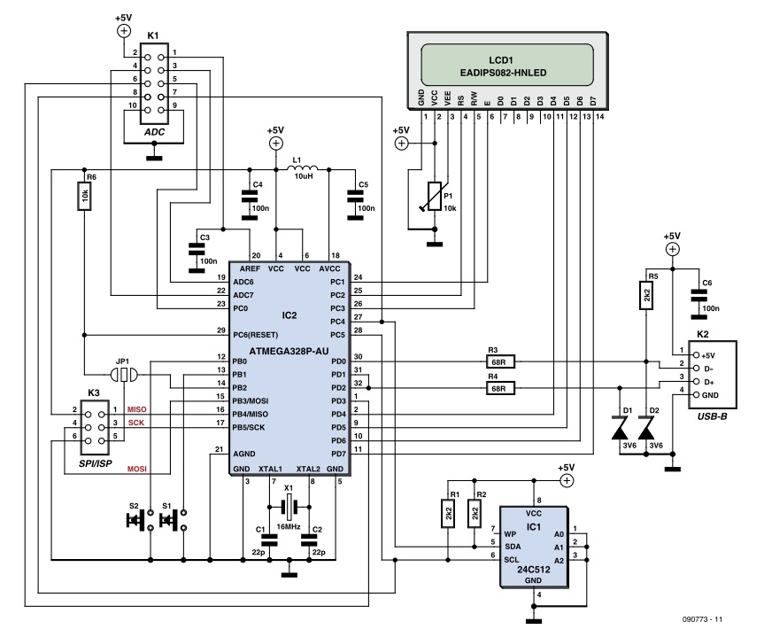

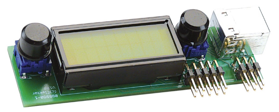

ich habe meine Füllstandsanzeige über den Arduino Uno soweit
fertiggestellt.
Momentan erfolgt die Anzeige anhand von 10 LEDs... da ich aber hier noch
ein Minimod18 liegen habe, würde ich evtl. es noch versuchen über diesen
den Füllstand anzeigen zu lassen.
Jetzt weiss ich nur nicht, wie ich den Arduino Uno an den Minimod18
anschließe.
Könnt Ihr mir da helfen?

Kannst du die Firmware des Minimod18 programmieren?
Wenn ja kannst du z.B. eine Software-UART im Empfangsmodus auf einem
ungenutzten Pin laufen lassen, den du vom Arduino aus fütterst. Entweder
PC0 oder PD3 bieten sich da an. Du kannst auch den Ardiuno als
SPI-Master und den Minimod18 als SPI-Slave betreiben.
Ich weiss auch nicht, wie umfangreich dein Arduino-Projekt ist;
möglicherweise kannst du das komplett auf den Minimod18 allein
bringen. Wenn es wegen der vielen LEDs Pin-Not gibt, vielleicht die LEDs
weglassen oder Charliplexen oder an die Erweiterungsbuchsen SPI/ISP und
ADC anpassen.

Wenn du vermeiden willst, dass du zwei AVR programmieren musst - den
Arduino und den Minimod18 - dann schau dich nach einem LCD-Shield für
das Arduinoboard um oder bau dir selbst eins. Du kannst dann weiter mit
Arduino-Softwarelibraries arbeiten. Abgesehen davon wäre es auch schade,
wenn man das Minimod18 Board bloss als banalen LCD-Adapter missbraucht.
David G. schrieb:
> Den Arduino würd ich gern weiter verwenden
Läuft der Arduino UNO nicht auch mit einem ATmega328? Spiel deine
Firmware direkt auf den Minimod18. Natürlich nur, wenn du deine
Füllstandsanzeige an K1 betreiben kannst.
