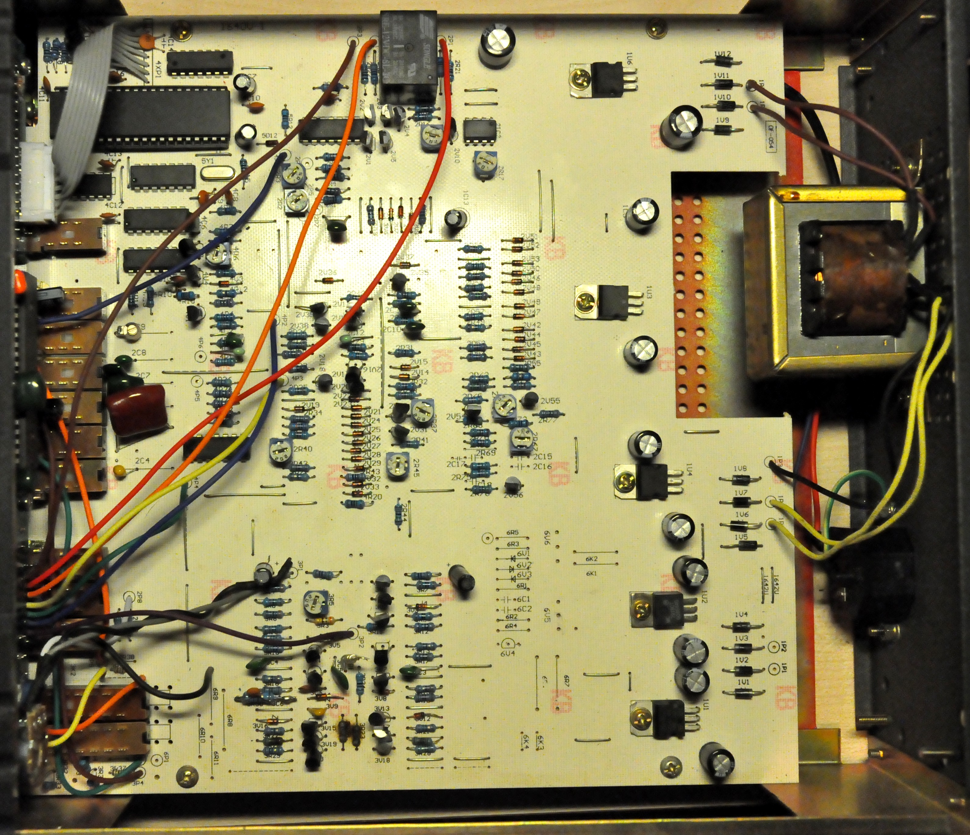

nachdem ich seit langem mal wieder was kleines basteln wollte und dazu
den UTG9005C bemüht hatte übersah ich dummerweise einen Kurzschluss von
OUT zu GND beim Anschluss des Generators. Der hatts dann gleich mit
bösem Geruch quittiert und ich habe ihn ausgemacht und aufgemacht.
Die zwei Widerstände 3R23 und 3R25 sind komplett schwarz, 3R27 (also der
mittlere der drei unter der Diode) ist zu 3/4 verkohlt. 3R26 hat glaube
ich auch schon bessere Tage gesehen und den würde ich auch wechseln.
Sonst sieht alles gut aus.
Weiß jemand wo man an den Schaltplan kommt, oder kann jemand Bilder
hochladen, auf denen die Farbcodierungen zu lesen sind? Das wäre echt
nett, denn wegen 3 kaputten Widerständen will ichs nicht erst einsenden
müssen (und bezweifle auch, dass das dann so günstig ausginge).
Vielen Dank schonmal
Jojo

OP #2549550
Ah, ok, an eine Schaltungsanalyse hatte ich jetzt nicht gedacht,
entschuldige. Die abgebildete Baugruppe ist allerdings nur ein Teil des
Generators, das könnte dann in einige Ebenen gehen, oder?
Stimmt, eigentlich sollte er dagegen gesichert sein, aber hier z.B.
Beitrag "Erfahrungswerte mit UTG 9005 C (Funktionsgenerator)" list man auch, dass das
Gerät nicht immer gut funktioniert.
Edit: nochmal das komplette Innenleben angehängt

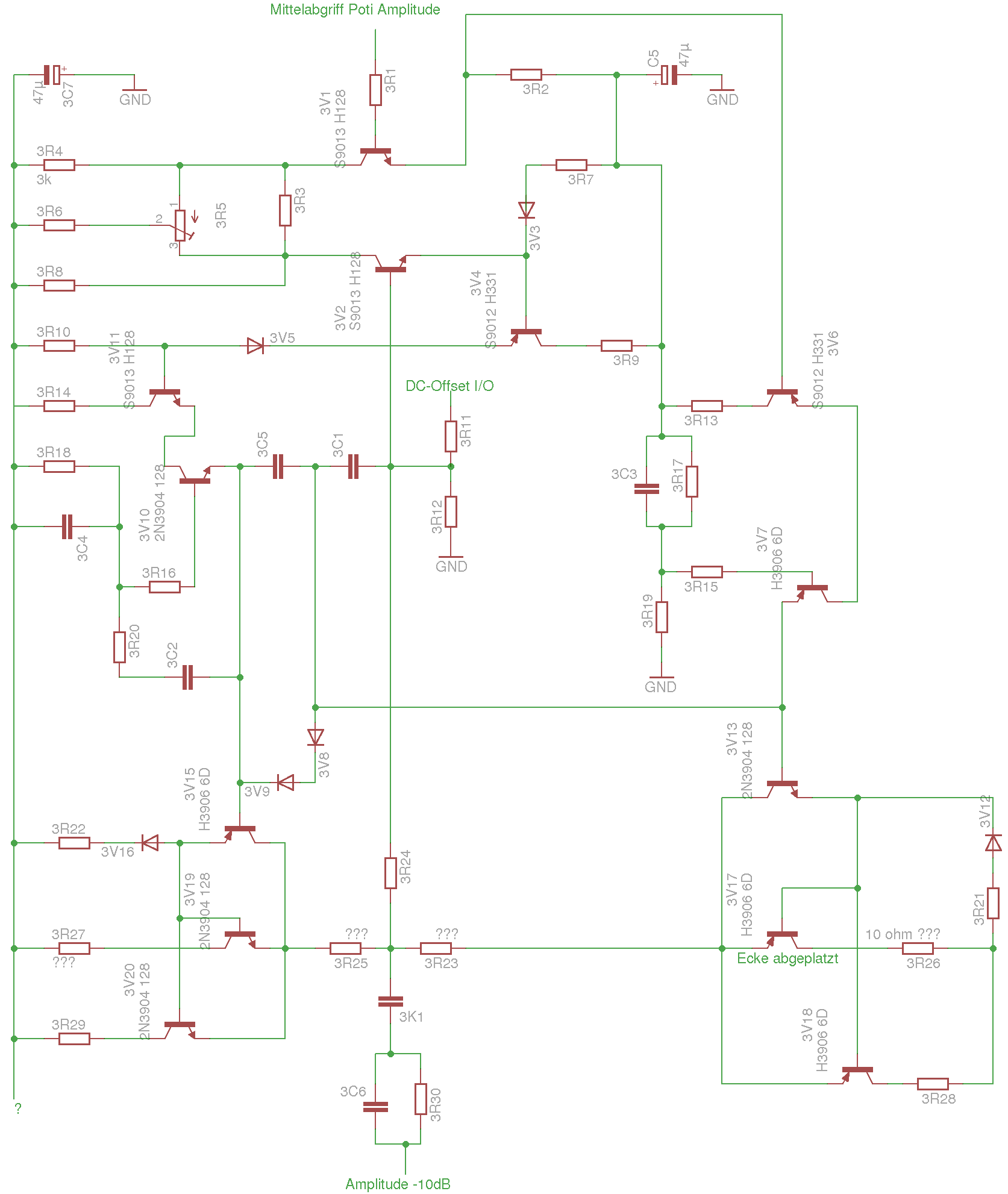

OP #2550623
So, hier der Schaltplan, vielleicht bringt er auch schon was ohne die
Widerstands- und Kapazitätswerte, die muss ich noch nachtragen.
Problematisch bei den Widerständen ist, dass in keinem Fall (außer
manchmal per Ausschlussverfahren) klar ist, in welcher Reihenfolge die
Farben abzulesen sind. Muss ich also alle Widerstände auslöten und
nachmessen?
Die Bezeichnungen habe ich so übernommen, "3V14" ist nicht vergeben.
Gast #2551387
Also irgendwie fehlt mir der Ausgang :-)
Aber man sieht, daß in der Ausgangsstufe ganz normale Transistoren
(2N3904 2N3906) parallel geschaltet sind, deren Austausch (falls defekt)
sollte also kein Problem sein.
3R26 bis 3R29 sind sicher alle gleich, die kann man auch nachmessen und
ersetzen falls defekt, 3R28 ist ja noch ablesbar.
3R23 und 2R25 sind weggebrannt. Sie bestimmen den Ruhestrom der
Ausgangsstufe. Die Vorspannung liegt wohl pro Widerstand bei 0.7V.
Wenn wir von 10mA pro Transsitor ausgehen, also 20mA Gesamtruhestrom,
dann wären das 35 Ohm Widerstände gewesen.
Mir kommt die Schaltung aber noch nicht korrekt vor, du solltest noch
mal alle Bauteile überprüfen.
OP #2551395
Hallo MaWin,
vielen Dank für deine Hilfe. Ich werde heute Mittag nochmal alles
prüfen. Der Pin mit dem Fragezeichen unten Links geht dann in den oberen
Teil (bis zum Relais), könnte das der Ausgang sein?
Hab grade nochmal nachgemessen: 3R26 und 3R28 haben beide 10 Ohm.
