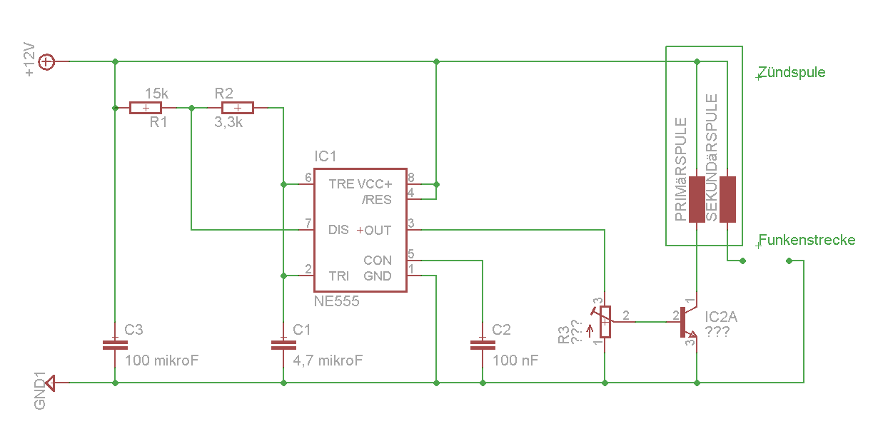

Guten Tag, ich bin ein Neuling auf diesem Gebiet =) Also erstmal eine kleine Vorgeschichte. Es geht darum Einzelfunkenzündspulen anzusteuern, um sie mit einer Funkenstrecke zu überprüfen. Quasi ein Zündspulentester. Es gibt einige Schaltungen dazu, allerdings alle sehr kompliziert und mit viel zu hoher Frequenz. Die Zündspulen sollen unter relativ realen Bedingungen angesteuert werden. Ich möchte sie mit einer Frequenz von etwa 14 Hz ansteuern. Mit den Formeln die zu der Schaltung vorlagen habe ich die Widerstände R1 und R2 sowie den Kondensator C1 so bestimmt, dass ich die gewünschte Frequenz und eine Impulsdauer von 80 % habe, damit die Spule sich aufladen kann. Ich hoffe soweit keine Denkfehler gemacht zu haben =) So nun zu den Dingen die mir leider nicht so klar sind. Ich habe keine Ahnung welchen Transistor ich nehmen soll außer das es ein NPN sein muss. Die Spule soll mit etwa 10-15 A betrieben werden. Und in diesem Zusammenhang wird ja auch ein Vorwiderstand für den Transistor benötigt, von dem ich leider auch nicht weiß welchen ich nehmen soll. Ich hoffe mir kann Jemand helfen =) Vielen Dank schon mal.

Deine Zündspule wird die Schaltung ordentlich grillen, die Zündspule
erzeugt (wie ein Relais auch), mangels Löschdiode heftige Störungen.
14 Hz ergäbe eine Motordrehzahl bei einem Einzylinder von 840 U/min,
das ist Leerlauf. Ich würde eher 5000 nehmen (kann man ja einstellbar
machen). Für 'ne Emme reichts ;-)

Nee, die Schaltung ist so nicht richtig! Parallel zur Primärspule kommt ein Kondensator hin (einige wenige nF, 2500V, der Wert ist experimentell zu ermitteln für maximale Zündspannung, und sollte auf den Spulentyp abgeglichen sein) Der Transistor oder FET (oder manchmal auf Thyristor) muss ebenfalls ein Hochspannungstyp sein, der ca. 2500V verträgt! Elektronische Zündungen haben keine Funkenlöschdiode wie es bei Relais üblich ist, denn es ist ja gerade der Zweck der Sache, hohe Spannungen zu erzeugen! Wenn der Transitor den Spulenstrom unterbricht, fliesst dieser weiter durch den Kondensator und lädt ihn auf einen hohen Spannungswert auf. Dann entlädt sich der Kondensator wieder durch die Spule, bzw. die ganze Anordnung bildet einen Schwinkreis, der an der Primärseite eine abklingende HF-Wechselspannung erzeugt, die schon primärseitig etliche 100V betragen soll. Diese Spannung wird dann durch das Übersetzungsverhältnis auf viele kV transformiert und erzeugt nicht nur einen einzelnen (gelben) Blitz, sondern einen energiereichen HF-Burst an hellblauen Blitzen, das ist wichtig für eine saubere Zündung.
Nein Peter, Du beschreibst eine HKZ. Eine "normale" hat eine Löschdiode sonst haut es Dir die Elektronik um die Ohren ... Er hat da die Schaltung einer "normalen".
Nö. Mit Diode würde keine Zündspule funktionieren. Die hohe Spannung ist Grundvoraussetzung, damit es Sekundär funkt. Es werden nicht zum Spass hochsperrende Bauteile verwendet. FETs oder IGBT. Und sauber angesteuert werden müssen sie auch. Der Kram, direkt NE555-Ausgang und der Spannungsteiler ist schon abenteuerlich... Dann muss man weiter schauen. Es gibt die "normalen" Zündspulen (Kontaktzündung), die es auch vertragen, eine längere Zeit vom Primärstrom durchflossen zu werden (Begrenzung durch den höheren Ohmschen Widerstand) und die "Hochleistungszündspulen", die nur eine gewisse Zeit (um die 1ms) geladen werden dürfen. D.h. die dürfen nicht in die magn. Sättigung kommen, da der Strom nach vollständigem Magnetfeldaufbau stark steigt (Gefahr für den Treiber und Überhitzung der Zündspule. HKZ ist wieder ne ganz andere Geschichte (macht man das heute überhaupt noch?) Da wird die Primärspule mit einer hohen Spannung (mehrere 100V) betrieben.

Deine Zündspule hat sekundärseitig eine Unterbrechung. Bei höheren Drehzahlen gibts im Inneren der Spule auch einen Überschlag und der Stromkreis ist geschlossen. Kannst einfach ohmisch nachmessen.
Paul Kalisch schrieb: > Spulen habe ich durchgemessen, also jedenfalls die Primärspule, die > Sekundärspulen haben eine Diode drin. Diode? Sicher? Paul Kalisch schrieb: > Mit der Funkenstrecke wollte ich erstmal gucken ob alle Spulen die 2cm > Marke schaffen, Dir ist klar, daß die Zündspulen intern überschlagen können wenn sie sekundär nicht korrekt belastet werden und so ihre Energie abbauen können. Zur Ansteuerung wurde ja schon viel gesagt, hier ist es wichtig, daß die Ansteuerung genau so erfolgt wie vom Original Steuergerät, da heutige Zündspulen wohl nicht mehr 'universal' gebaut werden. ich würde erst mal Kompression messen. (Beachten was bzgl. Steuergeräte zu tun ist beim kompressionmessen, nicht dass danach das MSG am Arsch ist!!!) Dann mir mit einem Oszi und um die Zündkabel gewickelten Draht als Abnehmer die Zündimpulse vergleichend messen. Zündspule ausbauen und eine irgendwie Ansteuerung halte ich als Fehlersuche für völlig ungeeignet. Viel Erfolg
@Joachim Drechsel >Eine "normale" hat eine Löschdiode sonst haut es Dir die Elektronik um >die Ohren .. Nee, die haben keine Freilaufdioden! Die Energie soll nicht im Primärkreis vernichtet werden, sondern in der Funkenstrecke! Die Bauteile sind so zu wählen, dass sie die Spannungen ertragen ohne einem um die Ohren zu fliegen! Hat schon seinen Grund, wieso elektronische Zündungen oder Unterbrecher nicht ganz billig sind, da ist mit einem Feld-Wald-Wiesen Transistor nix zu wollen!

Joachim Drechsel schrieb: > Alle mir bekannten elektronischen Zündungen haben diese Löschdiode. Das habe ich noch nie gehört. Bist du dir GANZ sicher? Ist es nicht eher eine Z-Diode oder Transil Diode ist, die die Primärspannung auf einen sicheren Wert von 150 - 400V begrenzt?
Hochleistungsdioden oder Vorfunkenstrecken verhindern, dass beim Einschalten des Primärstroms ein Funke von der Masse- zur Mittelelektrode springt. Beim Einschalten des Primärstroms entstehen Spannungsspitzen von 500V bis 2 kV. Dabei kann es ohne Hochleistungsdiode zur Funkenbildung an der Zündkerze kommen. Bei defekten Hochleistungsdioden besteht daher die Gefahr, dass das Gemisch im Zylinder im Verdichtungstakt weit vor dem vorgesehenen Zündzeitpunkt entzündet wird. Wusst ich vorher auch nicht, aber seit dem ist mir klar warum ich die Sekundärwicklung nicht durchmessen kann. Das ist meines Wissens ne Zenerdiode oder sowas. Ach und was den restlichen Teil des Motors betrift, brauchen wir glaube ich nicht zu beschrechen. Hab erst vor kurzem ne neue ZKD verbaut inkl. Planen und ein Einspritzventil ist auch schon weil das scheinbar undicht war und der erste Zylinder blitz blank gespült war. Lambdasonde ist neu, DK-Poti, Kerzen, LLRV usw... Ich denke halt das es an den Spulen liegt weil wie schon bereits festgestellt wurde, sind die Dinger echt heimtückisch. Das das mit der Schaltung so kompliziert ist hätt ich nicht gedacht. Ich hab ja wie gesagt son eine kleine Funkenstrecke extra für solche Messungen gekauft, und da steht auch kurz beschrieben was welche Art von Zündspule so schaffen sollte. Und meine müssen wohl locker 2 cm schaffen. Dann werd ich wohl den Motor leiern lassen müssen =) Ich hoffe einfach mal das eine der Spulen das nicht schafft und dann hab ich erstmal was so ich anfangen kann, also bzgl. der Zündung.

Udo Schmitt schrieb: >> Alle mir bekannten elektronischen Zündungen haben diese Löschdiode. Stimmt. > Ist es nicht eher eine Z-Diode oder Transil Diode? Sind das keine Dioden? :-) > die die Primärspannung auf einen sicheren Wert von 150 - 400V begrenzt? Ja, man braucht diese Begrenzung zum Schutz des Transistors. D.h. die Spannung muss den Daten des Schalttransistors angepasst werden. Bei mechanischen Zündungen wurde der Schutz wohl teilweise durch die Begrenzung der Sek. Spannung erreicht. Bei einem vom TO gewünschten Testaufbau würde ich mich aber nicht darauf verlassen. In alten Transistorzündungen hat man die Schutz-Z-Diode übrigens teilweise an die Basis des Schalttransistors angebracht. So brauchte man nur einen verhältnismässig schwachen Typ, weil so der Schalt- transistor selbst die Spannung begrenzte. Gruss Harald
>Alle mir bekannten elektronischen Zündungen haben diese Löschdiode Wieviele sind Dir bekannt? Schemabeispiele? Der Kondensator liegt allerdings oft nicht direkt parallel zur Spule sondern in Serie zur Spule, Parallel zum Transistor (C-E), der Schwingkreis wird dann über die Batteriespannung geschlossen. Grund: Viele Zündspulen haben haben Primärwicklung und Sekundärwicklung verbunden, die Hochspannung muss dann ebenfalls durch den Kondensator fliessen. Der Transistor wird aber in aller Regel mittels Z-Dioden oder HV-Transorber gegen Überspannung geschützt sein. http://www.wartburgpeter.de/tez_ebza02.htm
