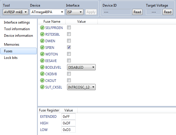

Zur zeit versuche ich einen ATmega48PA in den Power Down - Sleep Mode zu
versetzen. Dies scheint mir auch zu gelingen. Jedoch ist der gemessene
Stromverbrauch viel höher als im Datenblatt angegeben.
Zum testen hab ich ein einfaches Testprogramm geschrieben welches den
Controller in den Power Down mode bringt.

Der ATmega48PA braucht zwar deutlich weniger Strom aber leider trodem
noch viel mehr als im Datenblatt angegeben.
Power Down (0.1-0.5uA @1,8V) -> laut Datenblatt
Power Down 49,2uA @1,8V -> gemessen
Active ~27uA -> laut Datenblatt
Active 71,5uA -> gemessen
Hardware:
nur Controller mit keramischen Stützkondensatoren, ohne jegliche
Peripherie.
Freue mich über alle hinweise und fehler die mich dem angegebenen
Stromverbrauch näher bringen.

@OP
Gibt es da nicht eine AVR-Fuses, die den Watchdaog IMMER aktiv hält?
Sollte man mal prüfen.

Gast #2550268
Peter Dannegger schrieb:
> Watchdog und Brown-Out abschalten.
Das habe ich beides gemacht. Sowohl in den Fuse Bits als auch in der
Software.
Hab mal irgendwo gelesen das interne Spannungreferenz für den Brown Out
detektor und die analogen Baugruppen einen erhöhten ruhestrom
verursacht.
Kann man diese Spannungsreferenz irgendwie geziehlt per Software
abschalten oder ist diese sowieso über das PRADC mitgesteuert.
