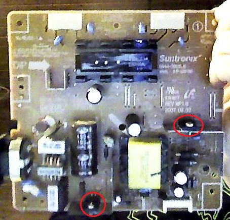

Hallo alle zusammen
ich habe eine Schaltung die nicht funktioniert :(
ich weiß auch schon welches Teil kaputt sein könnte. Ich hab mal die
Nummer,die draufsteht gegoogelt und nur sehr wenige Bilder bekommen.
Auch habe ich bei conrad & co gesucht und nichts gefunden.
Deshalb frag ich einfach mal ob mir jemand helfen kann.
Es sind 2 Teile
Auf dem ersten steht:
EN2104
7526EN
der hat 3 Anschlüsse und sieht etwa so aus:
http://www.kpcomponents.ca/images/2SD1881.jpg
auf dem zweiten steht das:
FDH30
      B
DM0465R
das F in der ersten zeile ist fett gdruckt
hat 6 Anschlüsse und sieht etwa so aus:
http://www.tiendaelectronica.com.ve/489-583-large/dm0465r.jpg
Ich schätze mal das was draufsteht sind interne Bezeichnungen vom
Hersteller
Ich würde mich freuen wenn mir jemand helfen könnte
Danke schon mal im Voraus
OP
Ich hab mal ein Bild hochgeladen aber ich glaub, dass man damit nicht
viel anfangen kann weil es so unscharf ist
Das ganze hab ich aus ein Monitor (Samsung Syncmaster)
Der Monitor funktioniert eigentlich aber er geht nach ca. 2 Sekunden
wieder aus.
Erst dacht ich es wär ein Kondensator aber ich hab einen Profi gefragt
und der hat gesagt es muss eins von diesen 2 Teilen sein.
> wieder aus.
Und warum kommst du gerade drauf, dass es diese Transistoren oder
Gleichrichter seien, die defekt sind?
Aha.  Na dann ... hoffentlich verhungert er nicht.  Wenn er "Profi"
ist, muss er sich ja damit seine Brötchen verdienen.
Für viel wahrscheinlicher würde ich es halten, dass einer der Elkos
da drauf ausgetrocknet ist und entweder keine Kapazität mehr hat oder
einen zu hohen Innenwiderstand.  Ich bin aber kein "Profi", d. h. ich
muss mir mit der Reparatur von Schaltnetzteilen nicht meinen
Lebensunterhalt verdienen.
Obligatorischer Vorsichtshinweis: an manchen dieser Kondensatoren
können auch nach dem Ausschalten noch lebensgefährliche Spannungen
anliegen.  Bitte immer vor dem Hantieren vergewissern, dass da alles
entladen ist.  Wenn du nicht weißt, wie du dich darüber vergewisserst,
solltest du dir lieber jemanden vor Ort zu Rate ziehen, der damit schon
etwas Erfahrung hat.
Phänomen ist bekannt bei den Samsung teilen, wenn du die Elkos getauscht
hast und es immernoch nicht geht, löte mal den Inverter-Trafo aus; da
unter befindet sich schwarzer Klebeband. Den Entfernst du. Dann wirst du
sehen, das eine oder gar beide Sekundärspulen abgeraucht sind.
Hab letztes Jahr 17 solcher Inverter-Trafos tauschen müssen von Samsung
TFT's. Gar nicht so einfach an die spares zu kommen.
OP
also danke für die vielen antworten
ich hab vorher geschaut, dass da keine spannung mehr anliegt
wie kann man sich denn vergewissern, dass die teile wirklich kaputt sind
und ich dachte,dass die elkos aufplatzen wenn die kaputt sind
ich werd mal schauen, was ich machen kann von wegen Inverter-Trafo
Moderator Persönliche Seite
Gut, bitte jedesmal tun.  Insbesondere die Ladekondensatoren, am
besten vor dem Hantieren nochmal mit einem Draht kurzschließen.
Schlimmstenfalls "fatscht" es dann, aber besser noch, als mit der
Hand dran zu fassen.
Mit einem Kapazitätsmesser und einem ESR-Meter.
Angesichts des Preises lohnt sich oft ein Rundumschlag.
Nur bei stark belasteten Elkos.  Manchmal trocknen aber auch welche
aus, die keine fetten Ströme tragen müssen, aber deren Nichtfunktion
am Ende trotzdem tödlich ist für die Schaltung.
