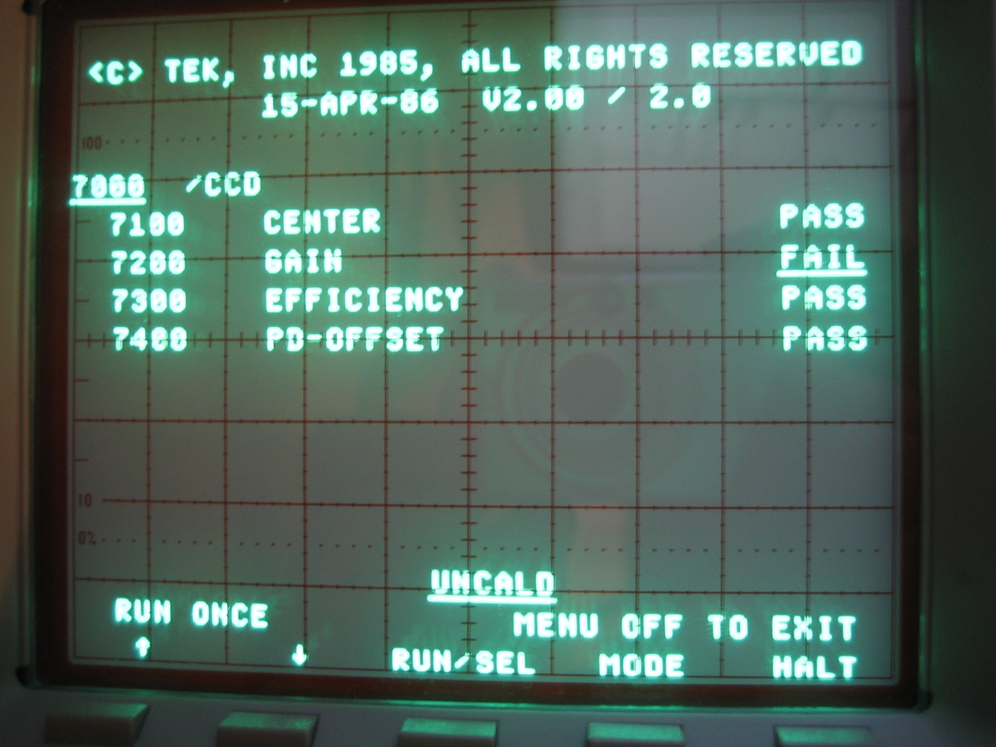

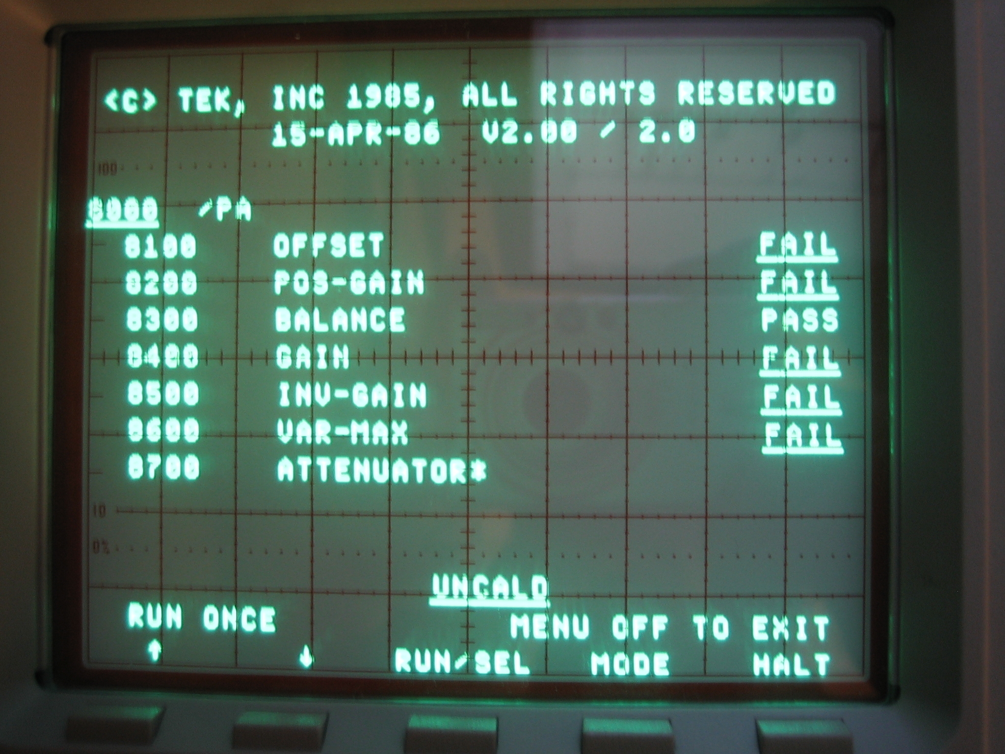

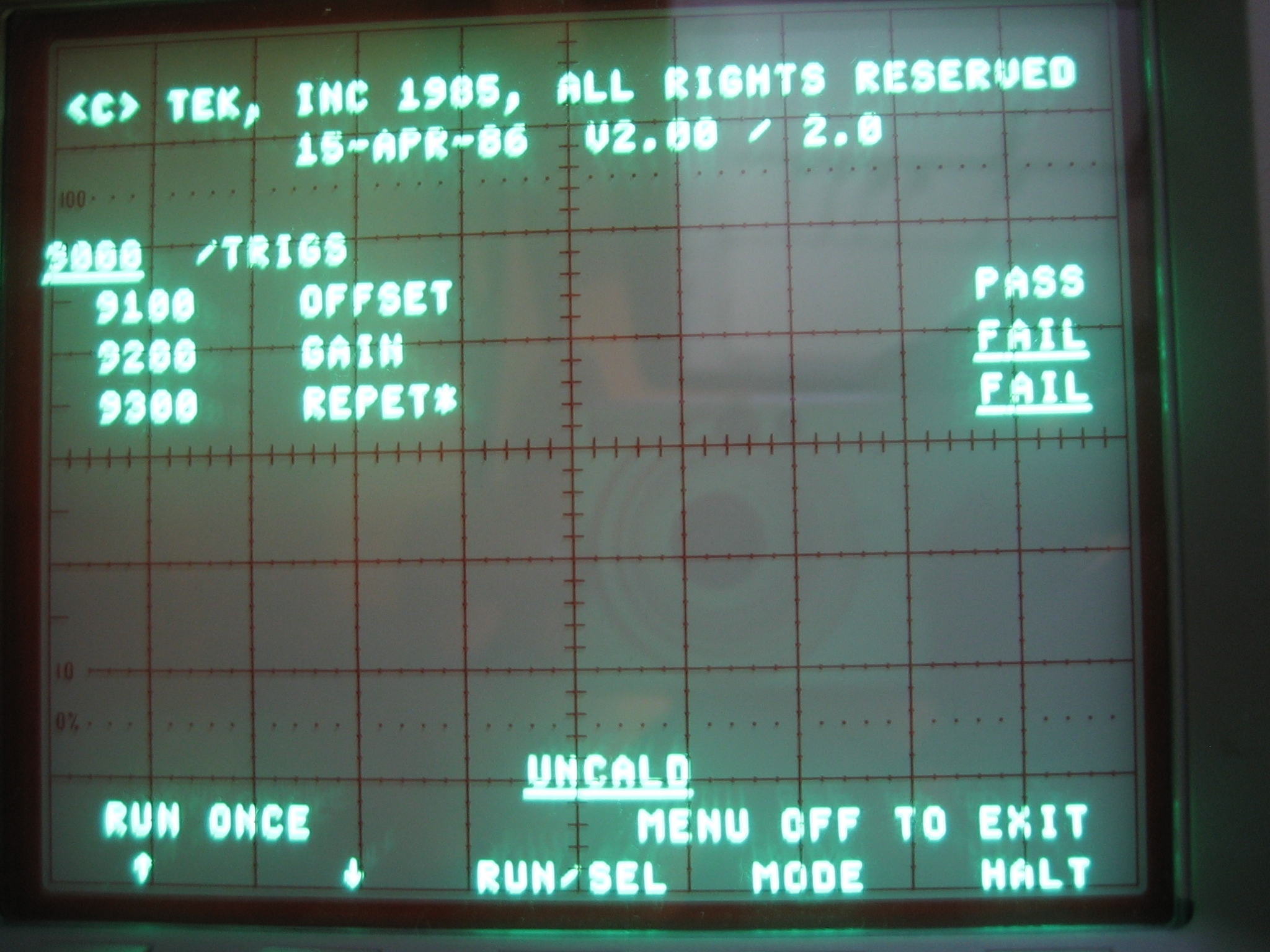

Hallo Leute,
ich habe Probleme mit meinem Tek 2430, dieser bleibt im Selbstetst
hängen.
Beim CCD, PA und TRIGS Test fällt der Selbstest durch, der Rest klappt
einwandfrei. Vllt. kennt jemand das Problem und kann mir sagen wo ich
suchen soll.
Anbei habe ich noch Bilder angehangen die die Testergebnisse im Detail
zeigen.
> suchen soll.
Neue CCD, Trigger und PA Hybride einsetzen, Cal. Lauf durchführen und
dann flutscht das wieder.
Wenn Du das nicht machen magst, kann ich das für Dich tun.

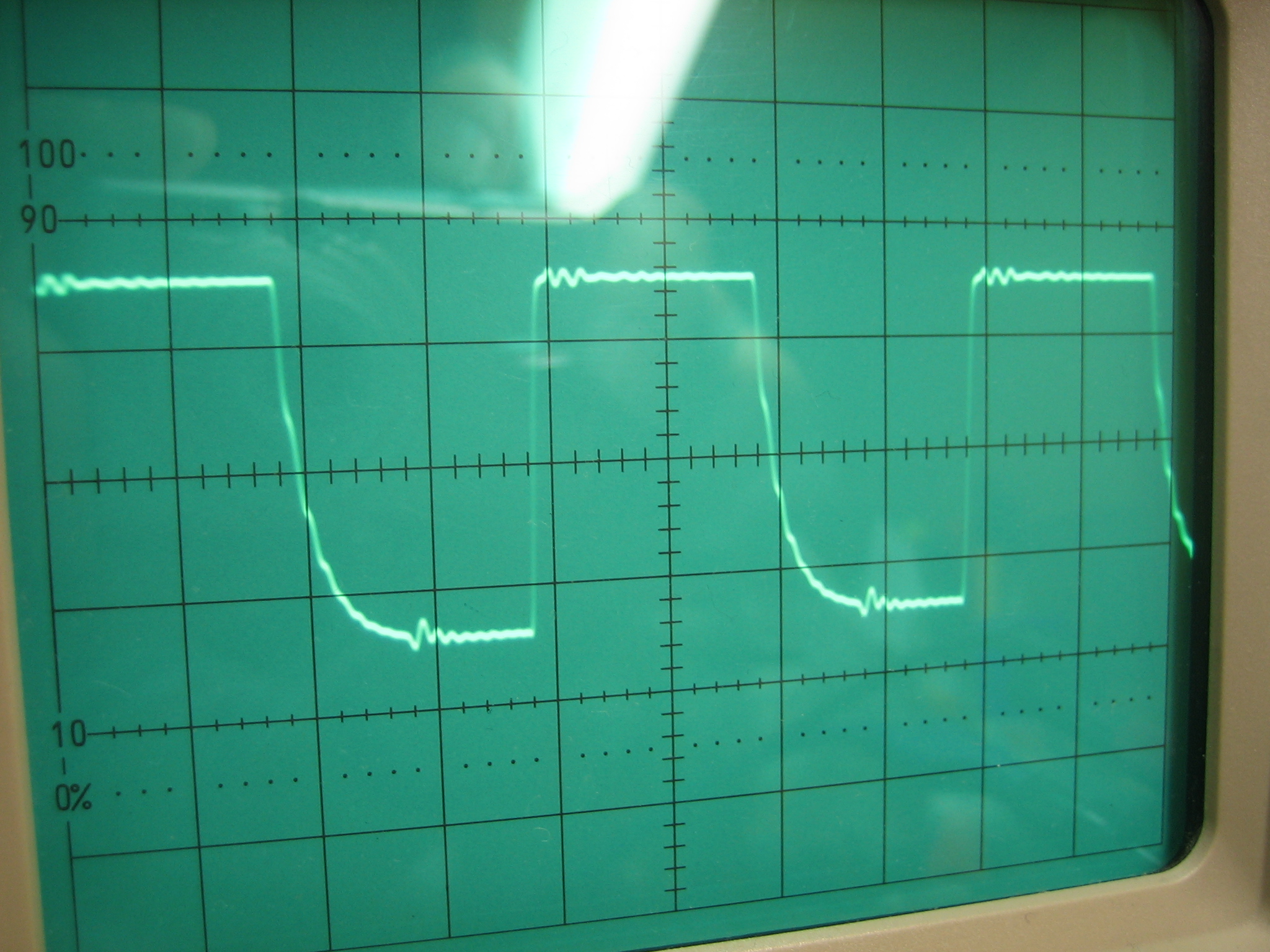

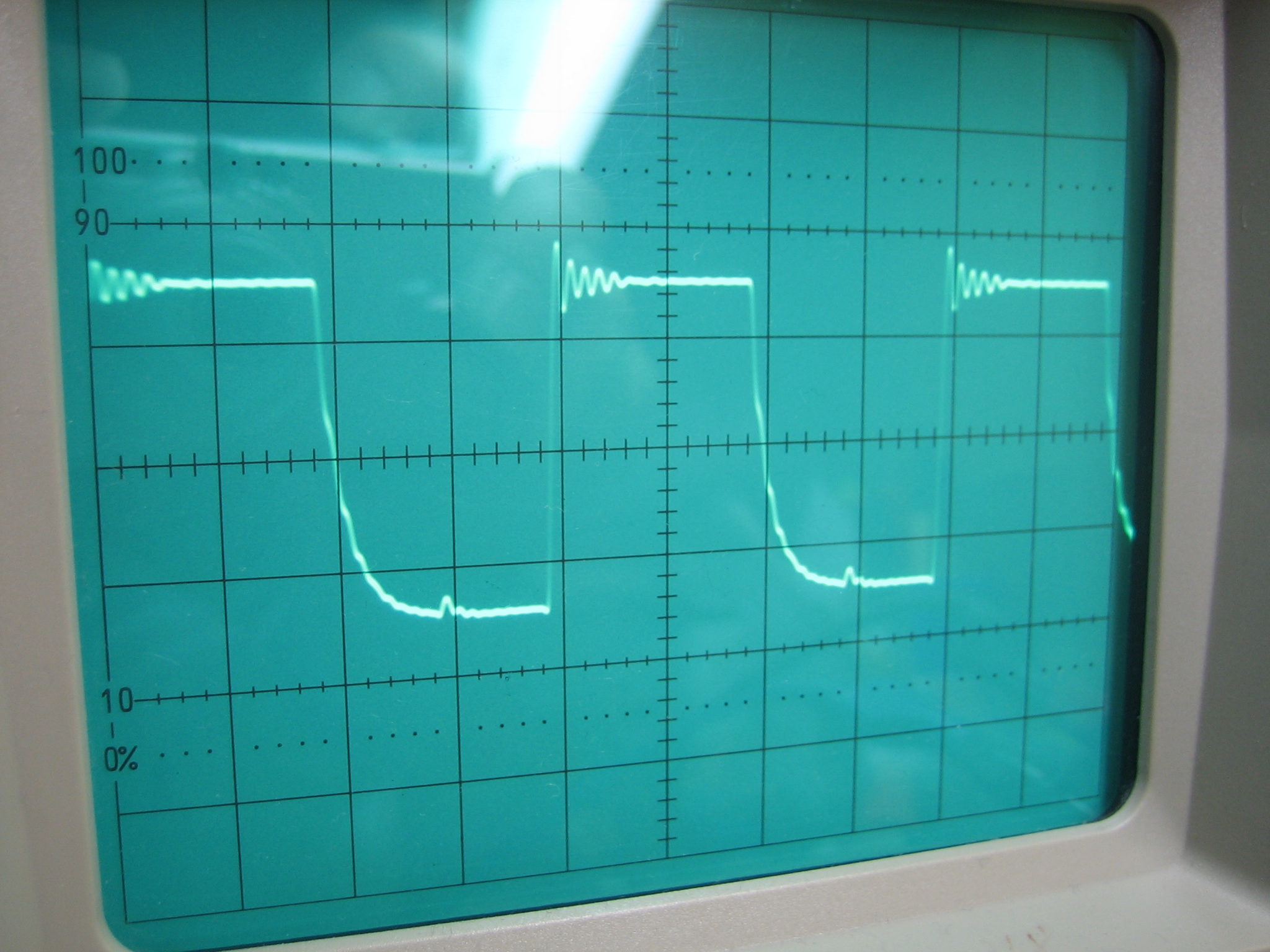

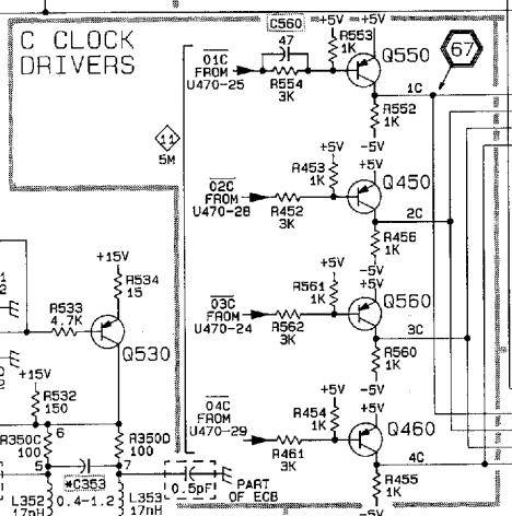

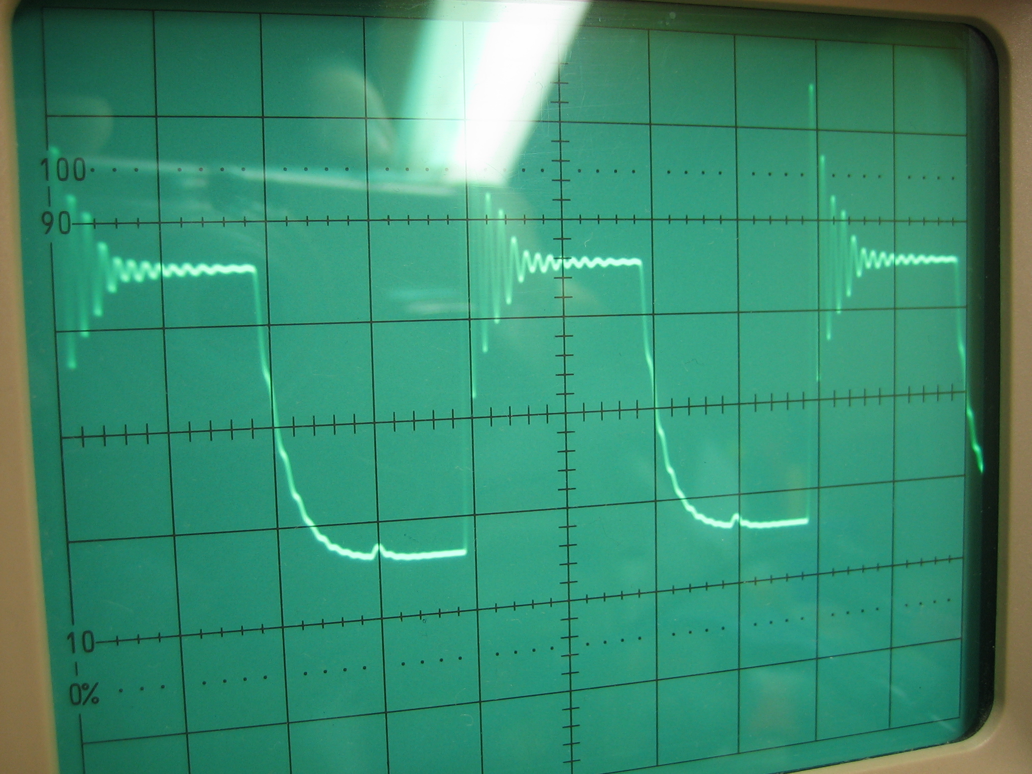

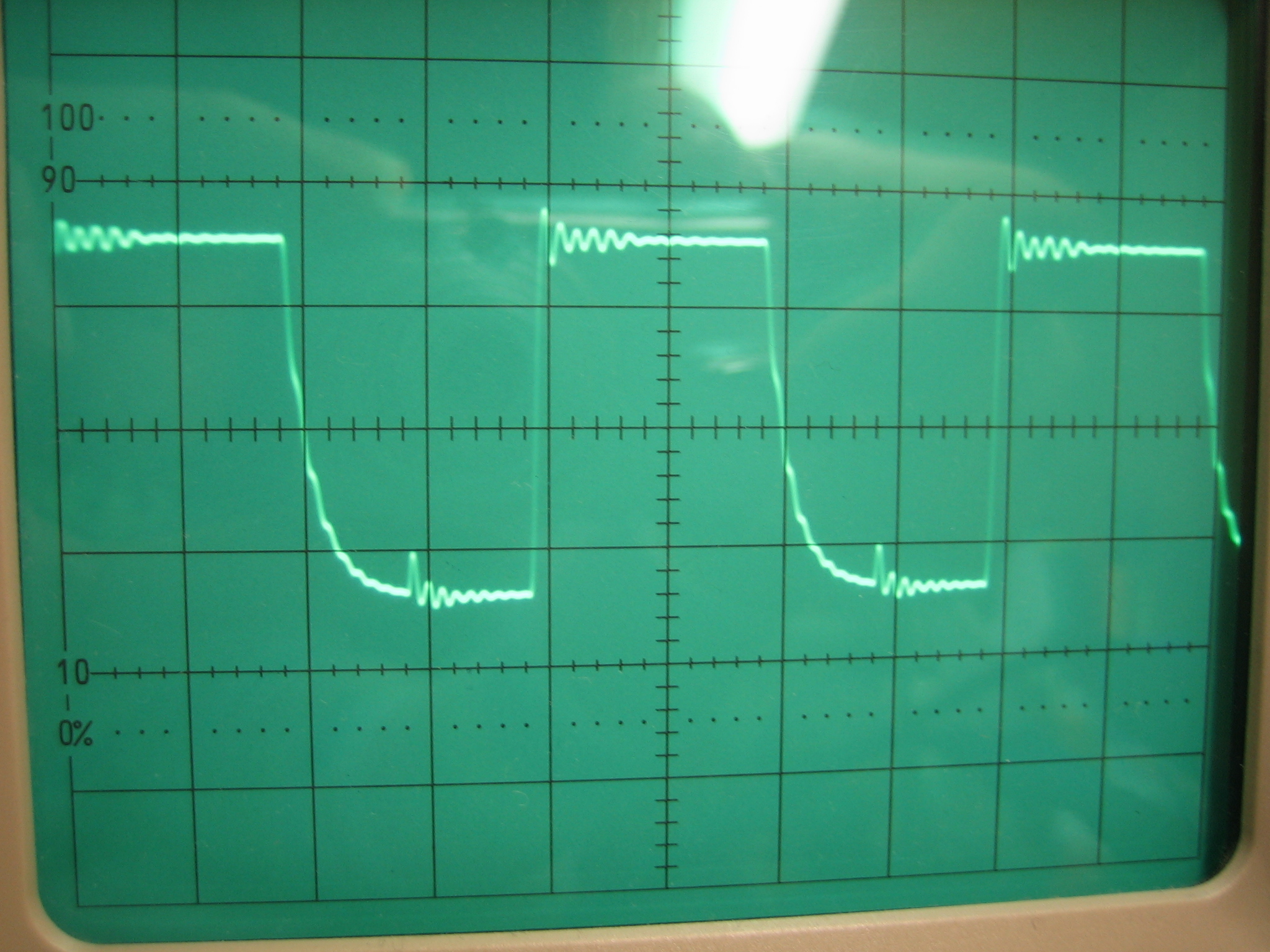

Wo bekommt man die IC's den her? Tektronix vertreibt die doch nicht
mehr, oder? Ich habe irgendwie den U470 in verdacht, habe mal anbei
Bilder Oszilloskopbilder angehängt. Habe an der Verstärkerschaltung
gemessen, die hinter dem U470 kommt, die vier Transistoren (Q450, Q460,
Q550, Q560).
Oszillographiert habe ich von Kollektor nach Masse, mit 2V/DIV und
0.5µs/DIV (Hameg HM303-4 30Mhz).
Dabei ist mir das teilweise starke überschwingen aufgefallen.

Gast #2552408
Bin jetzt mal den ersten Fehler im Selbsttest durchgegangen so wie es im
Service Handbuch beschrieben steht. Es kommt schon am
Widerstandsnetzwerk R876 nur eine konstante Spannung an, somit muss der
Fehler wohl davor liegen, U450 (CCD Clock Driver) oder so.

Gast #2552762
Ich hab mal sämtliche Spannungen gemessen:
Soll      Ist
+15V      +14,94V
+8V       +7,97V
+10V      +10,00V
-15V      -14.97V
-8V       -7,99V
+5V       +5,02V
-5V       -4,70V
-8,3V     -8,30V
DCOK      +5,07V
Einzig die -5V fällt da wohl aus dem Rahmen

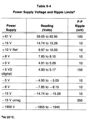

Gast #2552781
Ich habe jetzt endlich eine Seite gefunden die mir die zulässigen
Toleranzen der Spannungen angibt. Somit liegen die -5V klar unterhalb
der zulässigen Toleranz.
Gast #2553767
So nach einer nacht herumschrauben ist jetzt auch die -5V Spannung
wieder innerhalb der zulässigen Toleranz. Dadurch ist der PA/OFFSET
Fehler schoneinmal weg.
