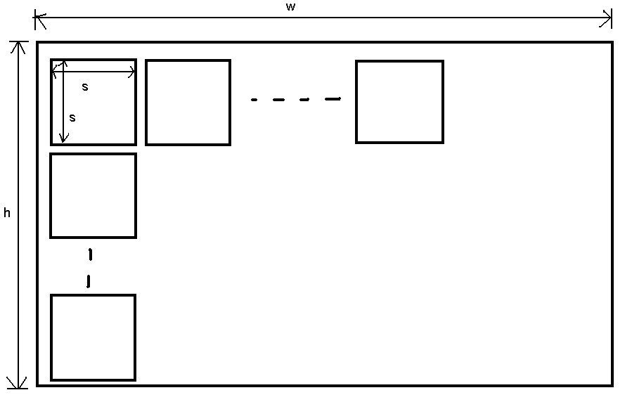

Ich grüble gerade an einem auf den ersten Blick einfachem
Optimierungsproblem, folgende Situation:
Gegeben ist ein Rechteck (Kantenlängen w und h) und ausserdem ein
Anzahl von Quadraten n. Nun soll die Seitenlänge der Quadrate s so
bestimmt werden, das die Fläche des Rechtecks optimal ausgenutzt wird.
n ist Ein Element natürlicher Zahlen von 1...m.
Zum Zeitpunkt der Bestimmung von s steht n natürlich fest.
Also z.B. w = 1000, h = 300, n = 7
Wie bestimmt man nun s so das der Platz im Rechteck optimal genutzt
wird?
Wie würden die Mathe-Gurus unter euch das lösen?

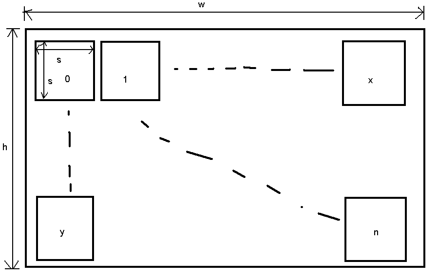

Vielleicht ist das Bild etwas ungenau, hier nochmal ein neues...

Naja. Wenn w/s sowie h/s ohne Rest aufgeht bekommt man den besten
Fuellfaktor.

das ist richtig aber ich möchte die Seitenlänge haben welche das
Rechteck optimal ausfüllt, und zwar für beliebige w, h und n.
