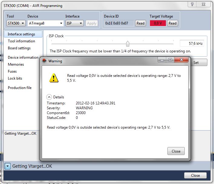

Hallo allerseits,
auch nach einem Update von AVR Studio Version 5.0 auf 5.1 habe ich immer
noch das Problem, dass sich im Fenster AVR Programming die "target
voltage" nicht auslesen lässt. Als ISP kommt bei mir ein mySmartUSB
light zum Einsatz.
Egal, ob ich den Controller über den Programmer oder eine externe
Spannungsquelle versorge, ich erhalte stets die Meldung:
> Read voltage 0,0V is outside of selected device's operating range:
> 2,7 V to 5,5 V.
Trotz dieser Meldung funktioniert die Kommunikation mit dem
Mikrocontroller einwandfrei: flashen etc. ist möglich.
Liegt der Fehler am Programmer? Hat jemand ähnliche Erfahrungen gemacht?

Weil mySmartUSB light kein von Atmel verkaufter bzw. gebauter Programmer
ist. Also ist es ein Plagiat oder auch Nachbau, der leider nicht so 100%
kompatibel ist, wie es der Hersteller mal behauptet hat.

Ja, denn dann würden sie ihn nur dann ausliefern, wenn er auch den
eigenen Specs folgt.
Ist übrigens keineswegs der erste Kandidat für "Clone mit schlechter/
unvollständiger Firmware".  AVRDUDE kann ein Lied davon singen: es
benutzt (aus rein historischen Gründen) für die ISP-Programmierung
das SPI_MULTI-Kommando, bei dem man letztlich das komplette ISP selbst
macht.  Da AVR Studio dieses jedoch nicht benutzt, gibt es genügend
Programmer, die es gleich gar nicht implementieren.  Implementiert
wird da folglich nicht nach Spec, sondern so lange, bis es irgendwie
funktioniert.
