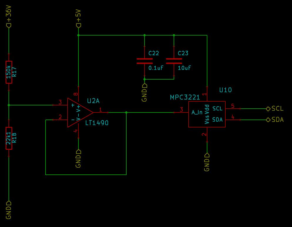

OPV Schaltung funktioniert nicht so richtig?
Gast #2552156
Habe die oben gezeigte Schaltung realsiert.
Sie funktioniert auch wunderbar bis ca 22,5V (da wo +36 steht). Darüber
wird es kurios :)
Die Spannung die der OPV ausgibt steigt bis ~2,5 Volt, wenn dann die
Spannung noch weiter steigt geht die OPV Ausgangsspannung wieder zurück.
Bis sie dann bei 36Volt Spannungsteiler Eingangsspg. auf 0V zurück geht.
Und das Beste! Der MPC3221 lässt sich dann nicht mehr ansprechen.
Schöner Fehler oder?
kann mir das jemand erklären?
Kommt der OPV vielleicht in irgend eine Sättigung oder Unliniarität?
Stehe noch am Anfang der Fehlersuche. Hab aber noch keine Idee woran es
liegen könnte !
Gast #2552181
Der LT1490 ist insofern ein interessanter IC; als daß er mit
Eingangsspannungen bis 44V umgehen kann selbst wenn er mit weniger
versorgt wird.
Du nutzt das allerdings nicht, dein Spannungsteiler reduziert die 36V
auf 4.6V. Nimm also einfach einen Rail-To-Rail OpAmp der vielleicht auch
einen geringeren Eingangsstrom hat.
Zwar ist der Umschalteffekt des LT1490 im Datenblatt gut geschrieben,
aber er passt nicht zu deinen 22.5V.
