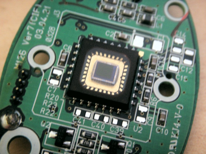

ich bin derzeit damit beschäftigt ein (für mich) großes Projekt
umzusetzen. Ich möchte eine Art Wetterstation bauen, die mittels einem
Handy als Modem Daten ins Internet sendet. Wahrscheinlich werde ich eine
Verbindung zu einem MySQL Server aufbauen und dort die Daten speichern,
werde noch überlegen, was da am besten ist. Das sollte mittels dem
AT-Protokoll eigentlich kein Problem werden.
Jedenfalls fände ich es toll, wenn man noch zusätzlich ein Bild
hochladen könnte, dass dann alle 5-10 Minuten upgedatet wird (inzwischen
ist es ja kein Problem mehr binäre Daten in Mysql zu speichern).
Mir ist dazu das MCA-25 Modul ins Auge gestochen. Ich hätte aber noch
eine Webcam (Creative WebCam NX) hier, die ich mal aufgemacht habe.
Anbei ist ein Bild vom Sensor, kann ich eventuell mit dem was anfangen?
Der Controller wäre ein ZC0301Plus, hat aber leider nur einen
USB-Anschluss (schade, hätte sogar JPG Komprimierung!).
Ist es sonst noch möglich ein RS-OV7949 Modul zu verwenden oder etwas in
diese Richtung? Ich kann ja, damit ich dem ungeheuren Datenstrom
nachkomme, interlaced einlesen und direkt in den Flash schreiben (wenn
ich einen Atmega32 verwende, hätte ich etwa die Hälfte, also 16kb zur
Verfügung). Danach schicke ich es weiter ans Handy. Könnte das
funktionieren?
Bin leider nicht damit vertraut, wie das Videosignal aufgebaut ist.
schöne Grüße und vielen Dank schon im Vorraus
Du weisst aber schon, das der Flash eines AVR nur 10000 mal beschrieben
werden kann ? Danach garantiert Atmel für nix mehr.
Die Kontrolle einer solchen Kamera geht eigentlich nur, wenn der (
relativ langsame ) AVR die Signale für den Sensor selber erzeugt, bzw.
die Ausgabe steuern kann. Ein paar Enthusiasten hier machen das mit
einem exotischen Samsung Modul, was es bei Familie Pollin für ein paar
Euro Fuffzig gibt:
Beitrag "pollin kamera au-85"
Weiss aber nicht, wie weit die Jungs da sind.
