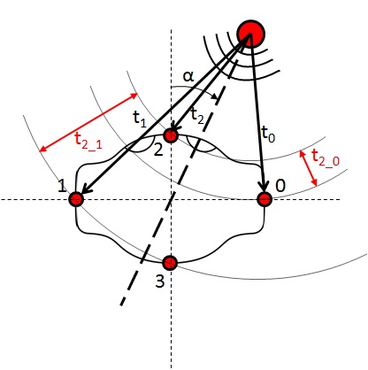

Ich habe ein kleines Nebenprojekt geplant und hätte gerne Meinungen und
Anregungen dazu.
Es geht um die Lokalisation einer Soundquelle.
Zur Hintergrundinformation: Es geht um einen Roboter (fahrbare
Plattform, Torso + Kopf, ca. 1,40m groß), der zur Unterstützung der
Interaktion eine ungefähre Lokalisation des Sprechers erhalten soll.
Beispiel: Jemand nennt den Roboter beim Namen -> Ist die Anrede laut
genug -> Lokalisation der Soundquelle -> Kopf hindrehen -> genauere
Lokalisation mit Face recognition.
Meine Idee dazu: 4 Mikrophone an einem uC (analoger oder digitaler
Eingang kommt auf Mikrofonart an) - Finden des selben Bereichs in allen
4 Eingangssignalen (peak) und Berechnung der relativen Zeitabstände.
Daraus bekomme ich dann ja die Richtung der Soundquelle (siehe Bild).
Ich habe so etwas bereits vor 2 Jahren beim Nao (kleiner humanoider
Roboter von Aldebaran) versucht, da waren die vier Mikrophone bereits
eingebaut und das Signal vorbereitet. Hat auch in einem gewissen bereich
(sehr nahe am Kopf) ganz gut funktioniert.
Nun zu meinen Fragen: Da ich ja hier sehr kurze Zeitabschnitte messen
können muss (Schallgeschwindigkeit ~343m/s, weitester Abstand zweier
Mikrofone: 270mm): Reichen hier "einfache" Mikrofone und die
digitalen/analogen Eingänge eines uC für eine nötige Auflösung aus? Und
gibt es Mikrofone die hier mehr/weniger geeignet sind? Gibt es einen
Vorteil analoger/digitaler Mikrofone? Gibt es weiter Dinge die zu
beachten sind?
Vielen Dank ajF für alle Anregungen.

Mit weiter voneinander entfernten Mikrophonen klappt das sehr gut,
aber mit einer Auflösung von knapp einem Millimeter (übliche 44ksps
Samplerate) kannst du ja selbst ausrechnen, welche Genauigkeit z.B. bei
nur 10cm entfernten Mikrophonen erzielbar ist wenn die "Lineale" zur
Schallquelle eine Unsicherheit von 0.8mm haben.
Eine Steigerung der Samplerate z.B. auf 192ksps ist schon sinnvoll,
ausserdem eine Montage der Mikrophone im Freifeld, sonst wird es
mit der Mathematik "aus dem Ohr um den Kopf rum" zu schwer.

Die Mikrofone sollten ungerichtet sein, also Druckempfänger wie fast
alle kleinen Elektret- Mikrophonkapseln. Es sollten auch alles 4 gleiche
Kapseln sein.
Wenn der µC genügend Rechenzeit übrig hat kann man die Auswertung über
die Korrelationsfunktion machen. Das hilft in Grenzen auch gegen
Rauschen und man braucht kein scharf Definiertes Geräusch wir ein
Knacken. So besonders hoch muss die Abtastrate auch nicht sein, für mehr
als etwa 50 kHz Abtastrate liefern die Mikrofone kaum Informationen, und
die Stimme hat eher wenig Frequenzanteile über etwa 2 kHz. Da würde dann
schon fast 5 kHz Abtastrate reichen. Schnelleres Abtasten vereinfacht
aber ggf die Auswerung etwas.

So lange die Verzögerung durch ein nicht gleichzeitiges Samplen konstant
und bekannt ist, stört das nicht so sehr. Eine hohe Samplingrate ist
nicht unbedingt nötig, sondern macht nur ggf. die Auswertung einfacher.
Da keine höheren Frequenzen gesendet werden, kann man zwischen den
langsameren Samples, oder ggf. anderen daraus berechneten Werten
interpolieren ohne dadurch grobe Fehler zu machen. Eine geringere
Samplingrate erfordert dann ggf. eine etwas aufwendigere Auswertung -
dafür hat man weniger Daten zu verarbeiten und kommt mit weniger
Rechenzeit aus.
Ein Möglichkeit ist die Korrelationsfunktion für ein paar Verzögerungen
(z.B. +-1 ms was je nach Samplingrate etwa 10 diskreten Werten
entspricht) einfach nach Brute Force (Integral über Produkt) zu
berechnen. Das schafft ein kleiner µC für 2 Kanäle gerade noch. Aus den
Punkten kann man dann das Maximum finden - die Interpolation geht z.B.
durch anpassen einer Parabel an etwa 5 Punkte - das gibt dann auch
gleich die Interpolation für Zwischenwerte. Wegen der begrenzten
Bandbreite hat man eine glatte Kurve und verpasst durch die relativ
weniger Stützstellen nichts wesentliches. Im Ergebnis ist man also nicht
auf die anfänglichen etwa 10 Verzögerungen bzw. Winkel festgelegt.
