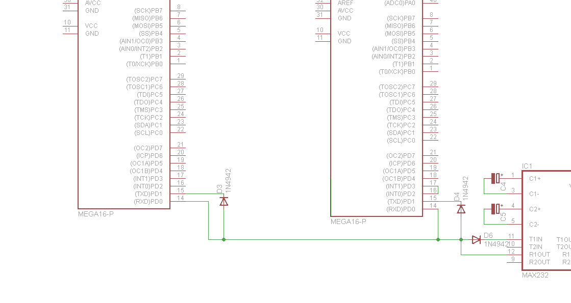

Ich möchte drei Uarts miteinander verbinden. Und zwar zwei Uarts von
zwei Atmega 16 und einen von einem Pc über einen Max232. Ich habe mir
gedacht, es ist wie im Bild mit 6 Dioden zu machen. Doch es funktioniert
nicht.
Liegt es daran, dass an den Dioden 0,7V abfällt?
Vielen Dank
jannik
von Karl H. (kbuchegg)
Du hast im Prinzip ein Wired-Or gebaut.
Der Ruhepegel der UART-Leitungen ist aber high. Und mit einem OR kann
der jeweils andere Partner seine Leitung auf Low ziehen, soviel er will,
beim Max kommt trotzdem ein High an (wegen dem Or)

von Sucher (Gast)
Hi
mal ne blöde Frage: Kann man nicht einfach die RX der Atmegas einfach
mit TIN vom Max232 verbinden und sinngemäss die TX mit ROUT ohne Dioden?
Die Spielregeln wer wann sendet muß die Software regeln. Kann da nicht
dann jeder auf Null ziehen. Naive Denkweise (?) jeder hat einen
Widerstand nach High und jeder kann dann auf Null ziehen?
Oder geht da was kaputt?
Das wollte ich auch schon lange mal wissen....

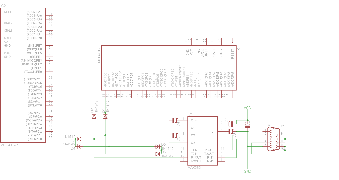

von Max (Gast)
Mach halt ein 1-w rs485, brauchst 3 dioden und einen pullup
Du schliesst mit den dioden (kathode an tx) die vier uarts an einen
"Bus" an, und pullst den dann mit dem widerstand high, die rx kommen
direkt an den bus, fertig
von Jannik G. (jannik_96)
Wenn ich den Artikel von Max richtig verstanden habe, kann man einen
RS-485 Bus auch ohne inventiertes Signal aufbauen. Ich hoffe das Bild
stimmt.
Jannik
Den Pullup Wiederstand habe ich vergessen. Aber kann ich jetzt nach 41
Downloads ohne Antwort, davon ausgehen, dass es funktioniert. Odser geht
etwas kaputt?
Vielen Dank
jannik

von max02 (Gast)
Verbinde die 3 Uarts im Kreis.
Token Ring.
Vielen Dank,
aber ich hab es jetzt so gemacht, wie von Max vorgeschlagen und es
funktioniert.
jannik
von Volker (Gast)
Für längere Leitungen könnte das jetzt allerdings etwas störanfälliger
sein, weil die Ausgangsimpedanz für das High-Signal nur durch den Pullup
bestimmt wird.
@Volker
Ab welcher Leitungslänge könnte es Probleme geben?
Wird es besser, wenn ich mehrere Pull-Ups verwende?
jannik
