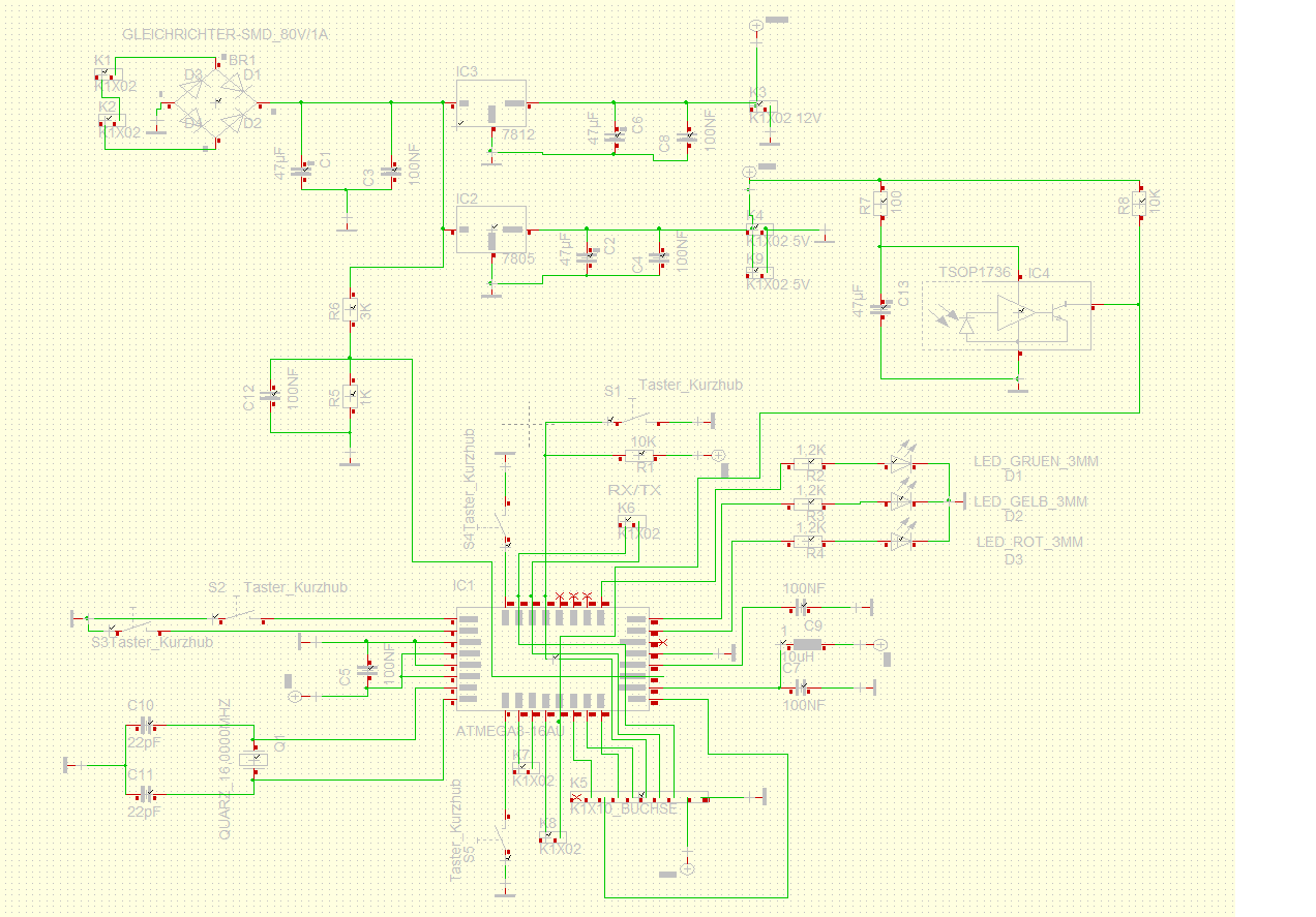

von Typer (Gast)
habe mir eine Platine mit Target entworfen und diese fertigen lassen.
(Schaltplan im Anhang)
nun hab ich die Platine bestückt und ein kleines Bascom-programm zum
testen ausgespielt welches die 3 LEDs über die Taster blinken lassen
soll.

Nun mein Fehler:
Es blinken immer alle LEDs, egal ob die Taster betätigt werden oder
nicht.
Auch die Terminalausgabe (Test) erscheint unleserlich am PC, als wäre
die Baudrate falsch eingestellt. Taster habe ich mit nem Multimeter
geprüft.
Hat noch jemand einen Rat für mich oder habe ich etwas übersehen?
Bin für alle Vorschläge offen.
von pullup (Gast)
Typer schrieb:
> Config Pind.5 = Input
> Taster1 Alias Pind.5
> Taster1 = 1                                                 'pullup
um den pullup zu aktivieren muß das PORTxy Register gesetzt werden.
von Typer (Gast)
Aber das mach ich doch mit
"Taster = 1"
auf nem Mega168 funktioniert es, auf dem Mega8 nicht.
Wird der Pullup bei einem Mega8 anders gesetzt?
von pullup (Gast)
> "Taster = 1"
Nein, dem Namen Taster1 ist durch das alias das Pind.5 Bit im PIND
Register zugewiesen.
so könnte man es machen:
Config Pind.5 = Input   'oder es geht auch "Config Portd.5 = Input"
Portd.5 = 1             'pullup
                        'Taster1 = 1  - unnötig
Taster1 hat schon externen Pullup nach Schaltplan. Pullup muß aber bei
den anderen Tastern gemacht werden.
Wie es beim Mega168 geht ??? Siehe Datenblatt.
von spess53 (Gast)
Hi
Nein. Aber beim Schreiben einer 1 in das Pin-Register wird beim
ATMega168 das Portregister getoggled und damit bei dir der Pull-Up
eingeschaltet. Beim ATMega8 passiert nichts.
MfG Spess

von Typer (Gast)
Hi, hab es eben nochmal versucht!
Fehler!!!
Taster1 = 1
Fehler!!!
Pind.5 = 1             'pullup
SO GEHT ES!!!
Portd.5 = 1             'pullup
Danke, problem gelöst.
