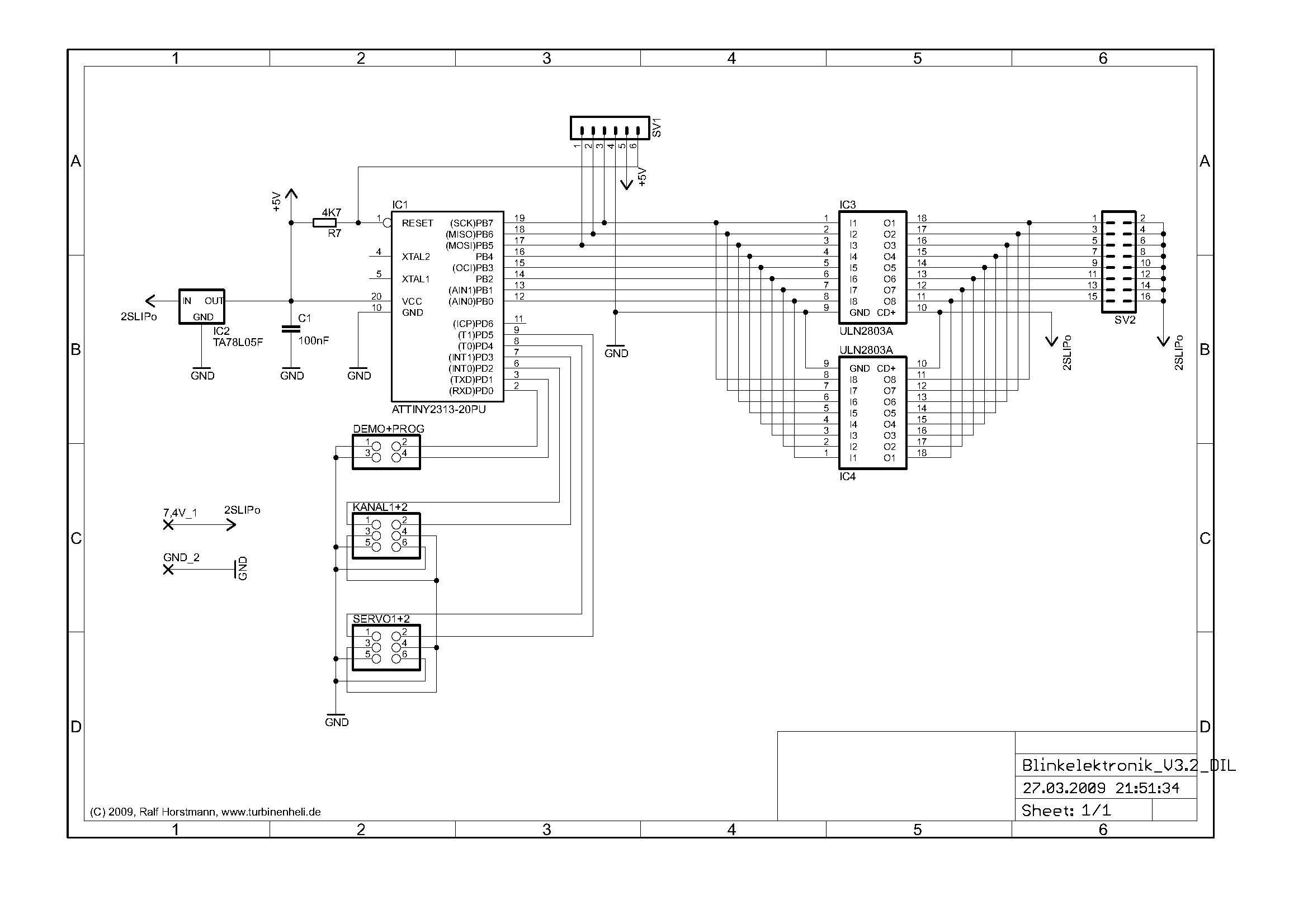

OP #2552986
Wow,
so schnell so viele Antworten. Danke schon mal. Anbei die Schaltung.
Dort seht Ihr die Beschaltung mit der RC-Kombination. Die Software habe
ich leider nur als fertiges hex File und nicht im Source Code.
Auf Kälte reagiert der ATMEL direkt.
Der 100nF ist recht dich am Ausgang des 7805. Die Spannung ist in der
Zeit des "Ausstiegs" optisch konstant.
Brown out ist auf 4,3V eingestellt.
Peter

(Firma: matzetronics) #2553339
Würde ja auch den Spezifikation wiedersprechen und m.E. ist Atmel da
eher zurückhaltend. Die Schaltung ist da schon eher verwunderlich. Warum
2 Treiber parallel und nicht einen etwas kräftigeren ?
Das ist allerdings knapp. Akkus haben prinzipbedingt bei tiefen
Temperaturen weniger Kapazität, und ich könnte mir vorstellen, das das
falsche Blinken durch einen immer wieder ansprechenden BOD kommt.

Moderator (Firma: Titel) Persönliche Seite #2553370
> lkmiller@ Was meinst Du mit 100nF an die Versorgungspins?
> An Vcc ist ja schon ein 100Nf gegen Masse.
Ja, wo denn? Du schreibst doch: am Spannungsregler...
Und ich meinte: den 100nF Kondensator DIREKT (auf kürzestem Weg)
zwischen die Controllerpins Vcc und GND. Wobei ich gerade sehe, dass das
Gehäuse des uC arg ungünstig ist, weil diese Pins weitestmöglich
auseinander liegen...
#2553416
> Ich glaube zwar nicht dass die Spannung unter 4,3 V absackt, denn vor
> dem 7805 hängt ein 7,2V LiPo Akku an der Schaltung.
Wenn die 7,2V stark belastet wird und die Spannung absackt - bei den
LEDs  eventuell auch gepulst -, kann das für den 7805 zu wenig sein und
der Reset spricht an. Und das könnte auch temperaturabhängig sein.
(Messung mit Multimeter ist hier ungeeignet, wenn die Einbrüche nur kurz
sind).
Versuch mal:
- separate Versorgung für den µC
- oder: LDO statt 7805 (Achtung: Schwingneigung, Beschaltung mit Cs!)
- oder: Brown out niedriger einstellen
Gruß Dietrich
Gast #2553422
Ein 78L05 braucht ca. 6.7V um stabile 5V zu erzeugen. Das ist mit 7.2V
Eingangsspannung recht knapp. Je nach geschalteter Last kann das schon
passieren, das der BOD auslöst. Probiere doch einmal ohne BOD zu
arbeiten oder nimm einen Lowdrop 5V Regler.
Frank
OP #2556373
danke für die vielen Tipps. Ich habe gestern die BOD ausgeschaltet.
Anschließend funktionierte die Schaltung auch noch, als ich den ATMEL
mit Kältespray ca. 1mm dick eingeschneit hatte.
Die anschließenden Testflüge brachte keine Störungen. Gestern hatten wir
zwar auch +5 Grad aber es waren zumindest die ersten Flüge mit Licht.
