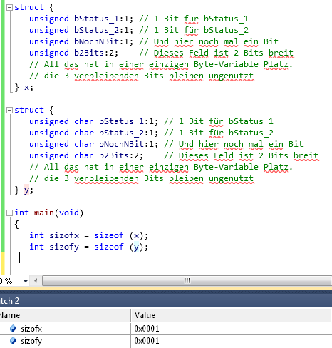

ich habe mir grade die Beschreibung zu Bitfeldern im Tutorial angesehen.
Ich verstehe nur nicht warum man da kein unsigned char oder uint8_t
nimmt.
Also was ist besser:
1.:
struct {
   unsigned bStatus_1:1; // 1 Bit für bStatus_1
   unsigned bStatus_2:1; // 1 Bit für bStatus_2
   unsigned bNochNBit:1; // Und hier noch mal ein Bit
   unsigned b2Bits:2;    // Dieses Feld ist 2 Bits breit
   // All das hat in einer einzigen Byte-Variable Platz.
   // die 3 verbleibenden Bits bleiben ungenutzt
} x;
2.:
struct {
   unsigned char bStatus_1:1; // 1 Bit für bStatus_1
   unsigned char bStatus_2:1; // 1 Bit für bStatus_2
   unsigned char bNochNBit:1; // Und hier noch mal ein Bit
   unsigned char b2Bits:2;    // Dieses Feld ist 2 Bits breit
} x;
Oder 3.:
struct {
   uint8_t bStatus_1:1; // 1 Bit für bStatus_1
   uint8_t bStatus_2:1; // 1 Bit für bStatus_2
   uint8_t bNochNBit:1; // Und hier noch mal ein Bit
   uint8_t b2Bits:2;    // Dieses Feld ist 2 Bits breit
} x;
Klärt mich doch mal bitte auf.
Mathias
von Karl H. (kbuchegg)
Weil es völlig wurscht ist.
Laut C-Standard muss an dieser Stelle entweder ein signed int oder ein
unsigned int stehen. Wobei das int im Grunde Nebensache ist. Es geht nur
um die Spezifikation ob ein Bithaufen ein Vorzeichen haben soll oder
nicht. Aber abgesehen davon ordnet sich der Compiler die Bits selber an
und benutzt soviele Bytes wie er dazu braucht.
Wirf alle drei Varianten nacheinander in Deinen Compiler und lass Dir
mal ein sizeof davon ausgeben.

struct {
} x;
struct {
} y;
int main(void)
    int sizofx = sizeof(x);
22
        int sizofy = sizeof(y);
23
24
    while(1)
25
26
27
int main(void)
Compiler optimieren.
Eine Variable, die nicht lesend benutzt wird, braucht auch keiner.
Daher: sie fliegt raus.
Das spart SRAM und Rechenzeit.
-> Optimizer ausschalten oder irgendetwas einbauen, so dass die Variable
benutzt wird und nicht wegzuoptimieren ist.

von Mathias (Gast)
Jo Danke, habs jetzt so gemacht.
int main(void)
  while(1)
Und?
Was soll das ändern?
Deine Variablen sizeofx bzw. y werden immer noch nirgends verwendet und
sind damit Kandidaten zum wegoptimieren.
Schau:
Überleg dir einfach folgendes: Ändert sich das beobachtbare Verhalten
(und damit ist nicht der Debugger gemeint), wenn man die Anweisungen
einfach weglässt?
Bei dir: ja.
Es ist völlig egal, ob der sizeof an die Variable zugewiesen wird oder
nicht. Deswegen ändert sich am Programmverhalten genau gar nichts. Ergo
wird der Compiler das einfach weglassen wenn er optimieren darf.
Noch ein Hinweis:
globale Variablen kann der Compiler nicht wegoptimieren.
von Mathias (Gast)
Aber ich hab doch Optimization ausgestellt. Danach waren immer noch
keine Werte im Watch-Fenster. Nachdem ich dann das ganze in die Schleife
reingemacht habe, hatte ich dann Werte. Einen Breakpoint nach den beiden
zeilen konnte ich auch nicht setzen, denn da gabs immer ein

Unzwar stand da folgendes:
"One or more breakpoints or tracepoints could not be set and have been
disabled. The program has been stopped at the reset vector. Do you want
to continue execution?"
Das kann ich aber nicht wissen.
Du hattest einen Breakpoint auf einer Zeile, die es so nach einer
Programmänderung nicht mehr gab. Daher hat dich der Debugger darüber
informiert, dass er den Breakpoint auflösen musste.
