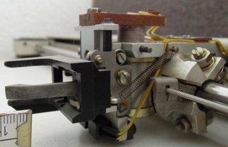

Als Anregung ein funktionierendes Beispiel aus dem A2 Flachbettplotter
ROBOTRON K6411.
Man sieht den Hubmagneten in der Mitte des Bildes. Interessant ist die
Gabellichtschranke unter dem Stifthalter. Ein am Stifthalter
angebrachter Graukeil sorgt in der Lichtschranke für einen Analogwert,
mit dem die Stiftbewegung kontrolliert wird. Die Elektronik gleicht
damit Unebenheiten auf der Schreibfläche aus und erlaubt individuell
einstellbare Stiftdrücke.
Ansonsten fällt auch mir spontan der Festplattenarm als beste
Möglichkeit ein. Schneller und effektiver bekommt man das nicht
gebastelt.
> ROBOTRON K6411.
Super, vielen Dank, auch für das Foto!!!
Bei meiner Konstruktion wird ein Stift direkt durch eine rohrartige
Führung abgesenkt. Der Mechanismus beim gezeigten Plotter mit
Stiftkralle und kompletter Absenkung der Stifthalterung ist natürlich
viel flexibler und wahrscheinlich auch präziser.

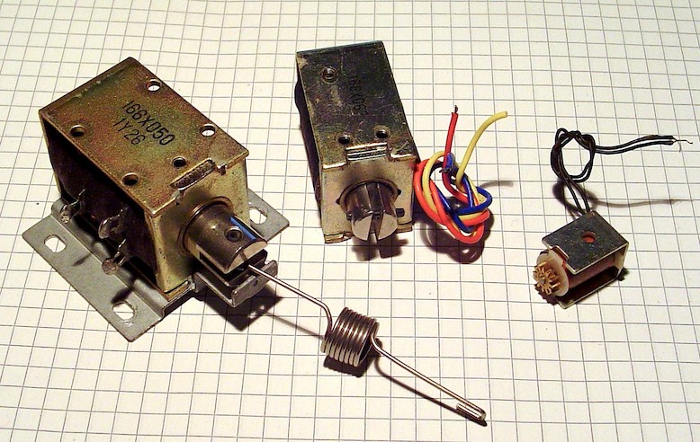

Ich hab hier ein paar E-Magnete rumliegen(Bild angehängt), die stammen
aus Tonbandgeräten und aus Videorecordern. Die Großen haben drei
Anschlüsse: Common, Anziehen, Halten. Wenn du einen haben willst, gegen
Porto und eine kleine Spende gern - der Kram muss doch irgendwo
verbastelt werden. Zugkraft und Gewicht der Dinger kann ich hier auch
noch ermitteln.
mfg mf
Danke für den Hinweis, glaube, da habe ich auch noch irgendwelche
Ausschlachtobjekte in der Bastelkiste.
