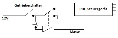

OP #2554087
Ok, das würde ja auch noch ok sein... mein Wunsch wäre zwar, dass es
schaltbar bliebe aber so ist auch ok...
Ich hab mich nochmal bisl reingefitzt (ist schon ne ganze Weile her mit
E-Technik) und hab schnell mal was gemalt...
Entspricht das dem deinen? Ich hab jetzt nur 1 Wechsler drin.. oder
brauch ich zwingend 2?
Grüße Daniel

Gast #2554128
Nö, funktioniert so auch.
