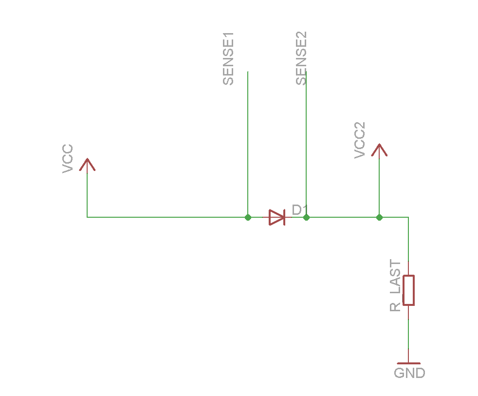

Hallo Leute,
ich habe folgendes Problem.
Ich habe eine Last (R_LAST) welche über eine Diode von VCC versorgt
wird. Nun möchte ich herausfinden, ob diese Last auch angeschlossen ist,
also ob über der Diode eine Spannung abfällt (MBR1045 -> 0,3V
Spannungsabfall wenn Last angeschlossen).
Das Problem ist, die Auswertschaltung soll mit VCC2 betrieben werden,
welche größer oder kleiner als VCC sein kann. Beide Spannungen laufen so
grob im Bereich 3 - 10 Volt ab.
Auch kann ich natürlich SENSE2 nicht belasten (Spannungsteiler o.ä.), da
sonst immer eine Spannung über der Diode abfällt auch wenn R_LAST nicht
angeschlossen ist.
Gibt es für mein Problem einen passenden Komparator oder OpAmp oder eine
andere Möglichkeit?
Ich könnte mir auch eine Strommessung über Hall Effekt vorstellen. Sowas
wie den ACS714. Nur muss dieser Empfindlicher sein. Ströme ab 30mA
sollten detektiert werden. Kennt jemand so einen IC? Einen Shunt möchte
ich ungern einbauen.
edit: sorry schaltplan 2x angehängt.
gruß cyblord
Und du hast nicht die Möglichkeit die Diode gegen Masse einzuschleifen?
Alternativ:
Messschaltung potentialfrei versorgen und Plus von Messschaltung mit
plus der Versorgung verbinden. Gggf. mittels DC/DC Wandler potentialfrei
machen.
Auf jeden Fall muss deine Messchaltung so hochohmig sein, daß du im
Bereich des Leckstroms der Diode bleibst.

Naja, wenn du die Messschaltung mit VCC2 betreibst, belastest du SENSE2
ja schon. Das ist ja das gleiche. Wenn du den Strom minimieren willst
siehe dich mal noch OPAMPs mit FET Eingang um. Gib halt Acht ob die mit
Eingangsspannungen außerhalb ihrer Versorgung umgehen können. Sonst
brauchst du einen Spannungsteiler, der in dem Fall aber sehr hochohmig
ausfallen kann.

Ich weiß nicht genau was du vorhast, aber ich spekuliere mal dass du
eine Schaltung aus Vcc2 versorgen willst, so lange keine Versorgung über
Vcc möglich ist, z.B. Netzgerät an Vcc und Batterie an Vcc2. Der
billigste Trick der mir dazu einfällt ist ein hochohmiger Pull-Down
Widerstand (ev. in Form eines Spannungsteilers) an Vcc. Ein Komparator
der von Vcc2 versorgt wird vergleicht dann diese Spannung und wenn sie
einen Mindestwert überschreitet liegt an Vcc eine Spannung an. Das sagt
aber noch nicht aus, dass auch konkret Strom aus dem  Netz Vcc in das
Netz Vcc2 fließt.
Ein anderer Ansatz: Google mal nach "high side current sensing" oder
Varianten davon. Da findest du Lösungen die auf Shunt Basis arbeiten, es
spricht aber im Grunde genommen nichts dagegen wenn du anstatt des
Shunts die Diode verwendest - du verlierst halt die Information über die
Größe des Stroms. Auch hier gilt, ev. hilft ein hochohmiger Pull Down
Widerstand gegen Vcc um "klare Verhältnisse zu schaffen".
Reinhard
So ähnlich.
Im Grunde ist die Schaltung sehr einfach. Ich möchte eine Last mithilfe
von 2 Spannungsquellen betreiben. Redundant. Daher sind beide
Spannungsquellen über jeweils eine Diode entkoppelt (Diodenweiche) auf
die Last geschaltet. Die Spannungen sind unterschiedlich groß d.h. immer
nur eine Spannungsquelle wird belastet (die höhere). Ich möchte messen
welche Spannungsquelle tatsächlich gerade belastet wird. Das ganze soll
aber pro Diode komplett eigenständig werden und ich möchte auch Alarm
gebe können, falls eine Spannungsquelle ausfällt. D.h. ich kann die
Schaltung nicht einfach an die jeweilige Spannungsquelle vor die Diode
hängen, weil dann wäre diese auch tot wenn die Spannungsquelle tot ist.
Schön daß du das endlich mal erzählst. Deine Schaltung zeigt das ja
nicht.
Du kannst die Schaltung aber parallel zur Last hängen. Dann wird sie
genauso wie die Last aus der jeweils "stärkeren" Quelle versorgt.
Die speisende Quelle ist dann die, die vor der Diode eine höhere
Spannung als die Betriebsspannung hat. Naja, fast. Weil die Dioden ja
durchaus verschiedene Flußspannungen haben können. Und die Quellen fast
gleiche Spannung. Dann speisen beide Quellen. Vielleicht willst du ja
einfach nur die beiden Spannungen vor den Dioden vergleichen?
Nun zur Schaltung selber: du brauchst zwei gleiche Spannungsteiler.
Einmal Vcc nach GND. Einmal U_in (das meint vor der Diode) nach GND. Die
geteilten Spannungen an die Eingänge eines Komparators (OPV). Je
nachdem, welche Spannung höher ist, ist der Ausgang des Komparators dann
H oder L. Vermutlich willst du die Chose noch abgleichbar machen. Und
eine Mitkopplung für etwas Hysterese vorsehen.
Jetzt mußt du nur noch überlegen, ob du das ganze zweimal aufbauen
willst. Oder nur einmal und direkt U_in1 mit U_in2 vergleichen.
PS: falls die Schaltung unklar ist: in das Datenblat des MAX schauen.
Der funktioniert im Prinzip genauso, nur daß er einen Widerstand statt
einer Diode verwendet. Und linear statt als Schalter arbeitet.
> Was sagt mir diese Angabe?
> - "Full-Scale Sense Voltage VSENSE (VSENSE = VRS+ - VRS-) =  150 mV".
> Bedeutet dies dass der IC maximal bis 150 mV Spannungsabfall am Shunt
> misst und alles darüber ändert nichts mehr an der Ausgangsspannung
> (OUT)?
Ich vermute das ist der Fall. Das Problem ist, dass unter Absolute
Maximum Ratings diese Spannung mit +-0,3V angegeben ist. Das
überschreitet man auf jeden Fall auf der Seite der ausgefallenen
Spannungsversorgung wenn man über die Diode misst. Es geht also nur über
einen Shunt oder ev. einen anderen IC der das kann.
Ich kann dir leider keinen für dich geeigneten Stromsensor aus dem
Gedächtnis empfehlen. Was Maxim betrifft, die hatten angeblich
Privatpersonen großzügig mit Samples beliefert. Ob das noch zutreffend
ist, weiß ich aber nicht.
Im Grunde genommen willst du ja zwei unterschiedliche Sachen messen, die
man, wenn ich das richtig sehe, nicht in der gleichen Messung
unterbringen kann.
Das Eine ist das Vorhandensein der Spannung, was einfach über einen
Komparator geht.
Das Andere, die Frage welche Versorgung gerade aktiv ist, lässt sich
streng genommen nur über eine Strommessung beantworten. Falls eine
"meist Zutreffende Schätzung" ausreicht kann man auch wieder einen
Komparator verwenden. Der Komparator muss aus Vcc2 versorgt werden und
die beiden Vcc, sagen wir mal VccA und VccB, miteinander vergleichen.
Das geht so lange gut, so lange die beiden Versorgungsspannungen ein
hinreichend unterschiedlich sind. Sind sie (fast) gleich entscheidet die
Bauteilstreuung bezügl. Vf der Dioden welcher Zweig gerade leitet, was
für den Komparator nicht erkennbar ist. Noise kann in dem Fall auch
Probleme machen.
Bei der Auswahl des Komparators muss in beiden Fällen darauf geachtet
werden dass er entweder mit Eingangsspannungen die etwas größer als
seine Versorgungsspannung sind umgehen kann oder dass er mit einem
Spannungsteiler kombiniert wird.
Reinhard

Habe aber mal Samples bei maxxim bestellt. Muss dann halt doch mit einem
Shunt arbeiten.
OP
Grade nochmal bei allegro geguckt, deren Sensoren sind irgendwie
Suboptimal. Erstmal die 186mV/A sind super grob. Für alles unter 100mA
kann man das sowieso knicken. Dann ist die Ausgangspannung bei 0A =
VCC/2. Super, also gibts nichtmal eine 0A Referenzspannung an die man
eine Komparator anschließen könnte.

Ok ich sehe das Problem IST ein Problem.
Und wie würde das Aussehen wenn man ein Constraint wegnehmen würde?
Nämlich die Versorgung über VCC2.
Also wenn die Messchaltung einfach vor der Diode sitzen könnte, und mit
VCC versorgt werden würde.
Dann könnte ich zwar (sogar direkt mit einem AVR) mittles Komparator
oder ADC den Spannungsabfall direkt an der Diode messen. Aber was mache
ich wenn die Eingangsspannung höher als 6V wäre und der AVR daher über
einen Spannungsrelger auf z.B. 3,3V versorgt werden würde? Ein direktes
Anschließen an die Diode kann ich dann ja vergessen, da die Ports keine
höheren Spannungen als VCC (+0,5) vertragen.
Spannungsteiler nach der Diode fällt ja wieder aus.
Gibt es in diesem Fall eine Möglichkeit den Spannungsabfall zu messen?
Es würde ja dann ein OpAmp oder Komparator reichen welcher an seinen
Eingängen Signale bis zu VCC akzeptiert. Sehe ich das richtig? Oder gibt
es in diesem Fall gar eine einfachere Möglichkeit evt. ohne zusätzlichen
IC?
gruß cyblord
Nein. Wieso? Welcher Teil meines Posts vom 17.02.2012 19:00 ist unklar?
Das bringt dir gar nichts. Dann ist die Meßschaltung tot, wenn die
Quelle tot ist. Und die Spannung hinter der Diode kann trotzdem noch
höher sein als die Versorgung. Einfaches Beispiel: 6V links, 12V rechts.
Die Meßschaltung links sieht dann 11.6V an ihrem Eingang.
Er müßte Signale bis eine Flußspannung über Vcc nicht nur vertragen,
sondern auch verarbeiten. Gibts nicht. Natürlich könnte man die Spannung
(z.B. mit Ladungspumpe) extra für den Komparator aufpumpen. Aber wozu?
Einfach je einen Spannungsteiler von z.B. 10K + 10K vor und hinter jeder
Diode nach GND. Wenn über der Diode dann 0.xV abfallen, sind es zwischen
den Teiler-Abgriffen 0.xV/2. Das wertet dir dann jeder Billig-Komparator
aus.
XL
OP
> Diode nach GND.
Aber dann messe ich immer einen Spannungsabfall, egal ob R_LAST drann
ist oder nicht. Wie groß muss der Spannungsteiler dann sein damit der
Strom so klein bleibt damit über der Diode fast nichts mehr abfällt?
>> Diode nach GND.
> ist oder nicht.
Dann mußt du den Strom direkt erfassen. Und das geht nur mit einem
ohmschen Sensor.
Dein Komparator und jegliche andere Schaltung dahinter arbeitet auch
nicht zum Nulltarif. Der Strom durch den Spannungsteiler ist das
geringste Problem.
Wie wäre es denn damit:
U1 --+-->|--+-----+--|<--... U2
    10k    10k   R_L
  (1)+   (2)+  (3)+
    10k    10k   R_s
GND -+------+-----+------...
Dann kann ein Komparator zwischen (1) und (2) feststellen, ob U1 speist.
Und ein zweiter Komparator zwischen (3) und (GND) testet ob Strom durch
R_L fließt. R_s (s=sense) muß bei 30mA genug Spannungsabfall für einen
Komparator mit GND-tauglichen Eingängen erzeugen. Vermutlich ist es
sinnvoll, R_s mit einer Schottky zu überbrücken.
Alternativ kannst du auch einen High-Side Sensor a'la Maxim verwenden.
Aber eben erst, nachdem du mit den beiden Dioden die Spannungen U1 und
U2 zu Vcc zusammengeführt hast.

Also nach ersten Experimenten mit dem IC bin ich ziemlich begeistert.
Das Killer-Feature ist natürlich dass die Versorgungsspannung völlig
unabhängig von der Messspannung sein kann. Und dazu noch in einem
riesigen Spannungsfenster von 3-28 Volt. (Messpannung 0-28 Volt).
Dann ist die Verstärkung recht groß (habe den F-Typ d.h. der Ausgang
zeigt 50V/V). Der misst dermaßen genau dass ich um einen Strom von 9 mA
zu detektieren, auch einfach 1 cm Draht als Shunt verwenden kann. Im
Datenblatt wird die Möglichkeit, einfach eine dünnere Leiterbahn ans
Shunt zu verwenden auch aufgezeigt. Nimmt man einen 0,1 Ohm Widerstand
gehts richtig ab. Der Ausgang kann direkt mit einem ADC des AVRs
verbunden werden. 1,1 Volt Referenzspannung und los gehts.
