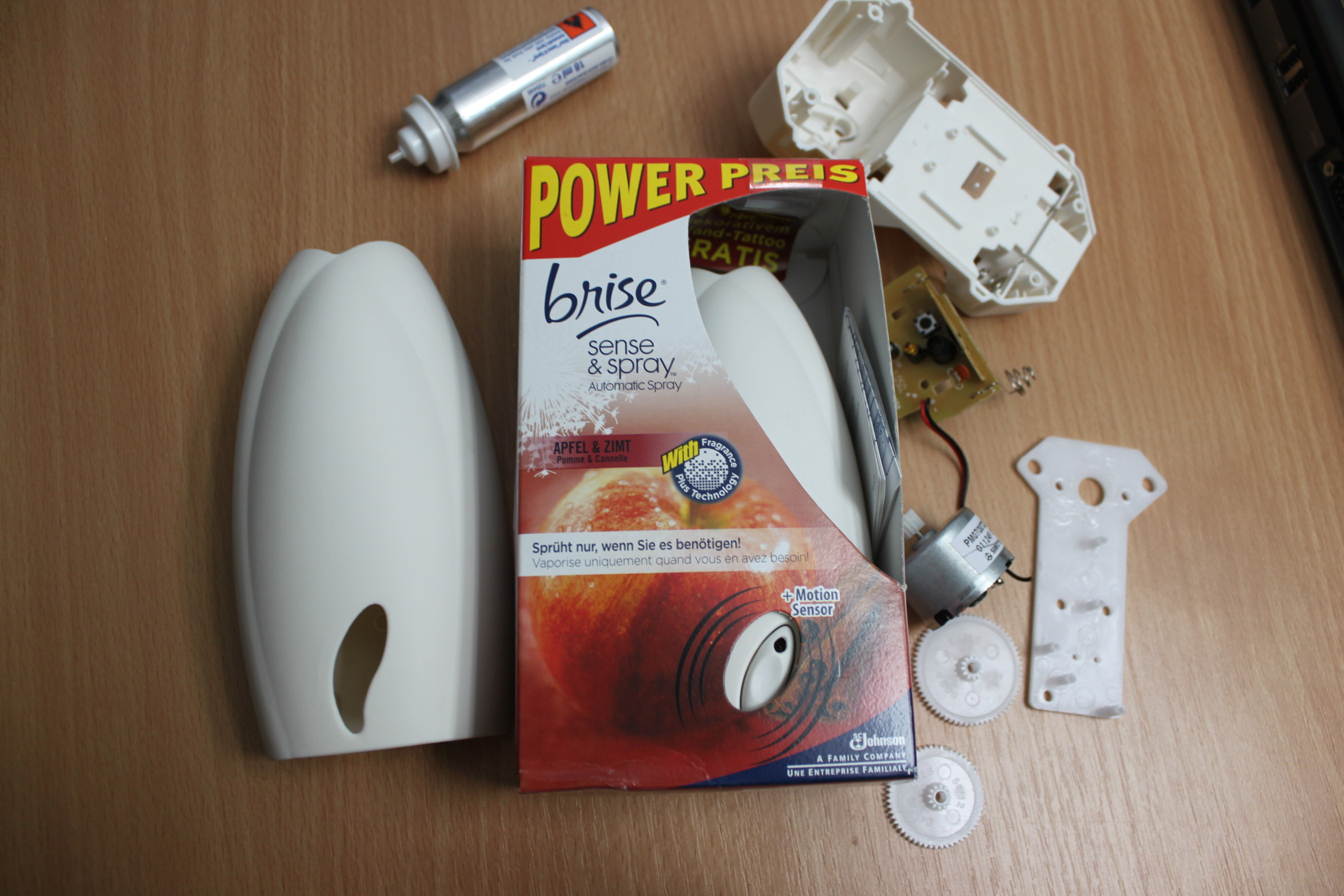

ich habe folgendes "interessantes Bauteil": Brise Sense & Spray
Der Brise macht folgendes:
Schon bei einem Abstand von 1 Meter wird derjenige, der den Raum betritt
detektiert und die Schaltung löst den Motorhebel aus und versprüht Duft,
danach bleibt sie 20 Minuten inaktiv.
Die mittlere Einheit mit Plastikrohr (Fototransistor oder
IR-Bewegungsmelder oder Fototransistor+Schaltung) hat 2 Anschlüsse,
trotzdem ist das Ganze recht empfindlich.
Übrigens zur Preisgestaltung:
Aktion: Brise Sprüher+ 2 Batterien + 18ml Duft: 2,95 Euro
Nachfüllung (nur 18 ml Duft): 3,95 Euro
Dementsprechend viele Einheiten hab ich jetzt zum Ausschlachten zur
Verfügung, ja ich weiß - reine Verschwendung ...
Ich würd gern den Sensor genauer untersuchen, weiß jemand welcher das
ist - hat vielleicht jemand Erfahrung? Dann würde einer Bastelei mit
Attiny/Atmega nichts mehr im Wege stehen.

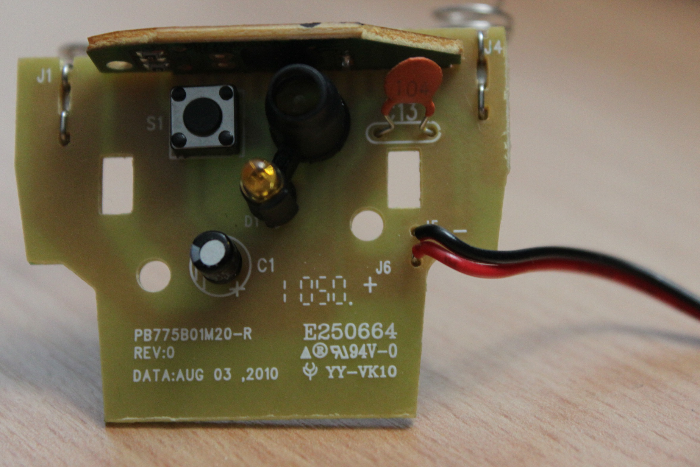

Gast #2554287
Habe dieses Teil auch geschlachtet , mehr noch nicht . Die
Platinenunterseite ist aussagekräftiger . Sollte ein PIR-Sensor mit 3
Beinen und anschließendem mehrstufigen Verstärker in Form von
Hühnerfutter sein . Ich bin vorläufig nicht weiter in die Tiefe gegangen
. Ich würde diesen Teil der Platine herraussägen und so weiter verwenden
, irgendwann .
Schönen Abend noch .  M.
OP (Firma: Manfred) #2554348
Sorry für die schlechte Qualität, hätte die Plastikabdeckung entfernen
sollen, hab jetzt das Teil ausgelöstet und mit den Phototransistoren
meiner Bastelkiste verglichen - 100%ige Übereinstimmung!
Das Teil hat übrigens nur 2 Anschlüsse im klassischen 5mm
Leuchtdiodengehäuse.
Die Reichweite des Sensors beträgt ca. 2 Meter - also ich hätte eher an
eine Art PIR-Sensor gedacht, ist es aber nicht - ein "hundsgemeiner
Fototransistor".
Jetzt frage ich mich, mit welcher Software schafft man es, diese
Reichweite zu erzielen. Irgendwie scheint es ja, als würde der Sensor
die Bewegung erkennen

OP (Firma: Manfred) #2555453
Ja, gern - würd mich wirklich interessieren; punkto brise sense: ich
glaube die gelbe Kontroll-LED dürft irgendeine Frequenz aussenden und
wenn die vom Fototransistor empfangen wird, dann muss wohl jemand
dazwischen den ungerichteten Lichtstrom beeinflusst haben... also so
quasi eine Lichtschranke mit parallelem Sender und Empfänger...
