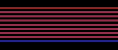

Meine Frage ist nun, was aus signaltechnischer Sicht günstiger ist:
Die Leiterbahnen auf dem Toplayer versetzt zum Bottomlayer zu routen,
oder Signale am Top und am Bottomlayer direkt übereinander zu routen
(Siehe Bilder im Anhang). Anzumerken sei noch dass es sich bei den
Signalen und syncrone Signale Handelt.
Gast #2554770
Ich hab mal gelesen, dass man Signale auch mit dazwischenliegenden
Massen ein wenig schirmen kann.
D.h. anstelle von
Gnd Sig Sig Sig Sig
lieber
Sig Sig Gnd Sig Sig
oder noch besser
Sig Gnd Sig Gnd Sig Gnd Sig
Zur ursprünglichen Fragen würde ich meinen dass es fast egal sein
müsste. Es geht ja um den Abstand der Bahnen, und der wird in dem einen
Fall die Platinendicke sein, im anderen Fall ein klein wenig mehr, also
sqrt(Platinendicke^2 + Versatz^2)
Hab aber keine Praxiserfahrung diesbezüglich.

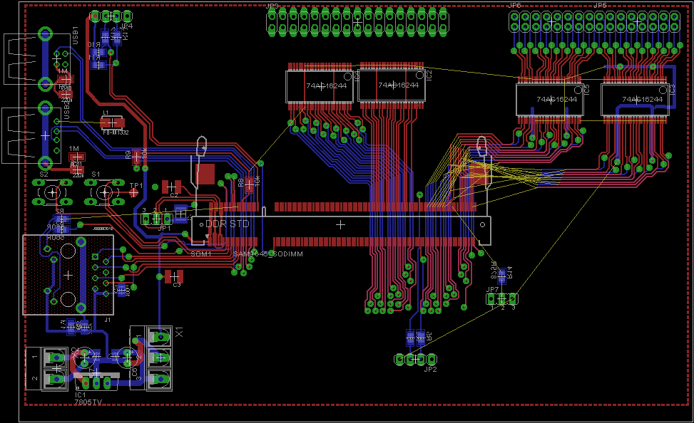

Ich häng einmal einen Screenshot des aktuellen Layouts an. Es sieht noch
alles ziemlich chaotisch aus, weil ich ja noch mitten im Routing bin.
Vorab noch ein Detail zum Projekt: Es handelt sich um ein ARM System auf
einer Platine mit SODIMM Formfaktor. Also um ein System on Module (SOM).
Mein Layout besteht eigentlich nur darin, die Signalleitungen vom ARM
Prozessor, die über die SODIMM Schnittstelle herausgeführt sind,
einigermaßen vernünftig zu verlegen.
MaWin schrieb:
> Du kannst eigentlich nur einen Layer für die Sigale verwenden,
> denn den anderen brauchst du für die Spannungsversorgung.
Dadurch das das Modul nur mit einfachen 5V an wenigen Pins, die sich
alle auf einer Seite befinden, versorgt werden muss, ist die
Spannungsversorgung nicht so sehr im Weg
> Wenn deine Leitungen kurz sind, brauchst du dir wenigstens um
> Fehlanpassungen (noch) keine Sorgen zu machen, wenn Leitungen sowieso
> synchron miteinander den Zustand wechseln (Bus) können alle nah
> nebeneinander lange parallel
Ich denke schon dass sich die Längen noch im vertretbaren Rahmen
bewegen.
Michael schrieb:
> meiner Erfahrung nach ist die EMV am besten wenn alle Leiterbahnen
> möglichst auf TOP geroutet werden. Nur kurze durchsteiger auf BOTTOM.
Vom SODIMM Sockel einseitig wegzurouten wird eher ein Traum bleiben, da
muss ich einfach auf einen anderen Layer. Zumal sich die Leitungen der
Datenbusse auch wechselseitig auf den Pins des Moduls befinden und somit
nicht einfach nach einer Seite weggeroutet werden können.
Michael schrieb:
> Mann muß als Designrules nur auch die
> Minimalen Abstände und Leiterbahnbreiten benutzen. Die meisten routen
> mit viel zu dicken Leiterbahnen.
Ich route schon mit 0.254mm das ist auch die Breite die ich zu Hause
noch mit reproduzierbarer Genauigkeit ätzen kann. Hab zwar auch schon
6mil erfolgreich geätzt, aber ob da die Platine gelingt ist eher ein
Glückspiel.
Gast #2554795
Warum setzt Du unter den Prozessor keine DKs? Da würden einige Leitungen
viel, viel kürzer werden.
Machs von Hause aus gleich gescheit, 4 lagig fertigen lassen, keine
Kompromisse bei Leiterbahndicke, Bohrungsgröße der DKs, Abstände,
Filter-Cs.
Selbst geätzt und gebohrt könnte demnächst einen  Thread geben: "Hilfe
meinen Board geht nicht, Layout fertig und schon bestückt, was kann ich
tun?"
Muß nicht so sein, ist aber nicht unwahrscheinlich bei 66 MHz Bustakt.
Oder ist der doch kleiner?
Gast #2554812
Eben damit ichs zu Hause ätzen kann.
> tun?"
Keine Angst, ich hab Erfahrung mit selbst geätzten Platinen. Hab schon
ca. 40 Stk. daheim hergestellt, seit ich vor 5 Jahren angefangen hab
Platinen selbst zu ätzen. An die 5 Platinen davon waren ähnlich komplex
wie es diese sein wird (von der Anzahl der Dukos und der Strukurbreite).
Ich löte auch nicht die Platine direkt nach dem Ätzen, sondern bei
komplexeren Platinen wie dieser kommt dann noch ein Lötstopplaminat auf
die Platine (Bungard Dynamask). Damit hab ich auch bei kleinen SMD ICs
beim Löten keine Probleme und bin recht zufrieden mit den Ergebnissen.
Wenn ich jetzt gleich eine Multilayerplatine machen lasse, dann kostet
die schon einmal über 100€. Falls dann irgendetwas nicht passt ist die
Platine wertlos. Und als Student gibt man nicht so locker einmal über
100€ aus :). Falls die Doppelseitige Platine Probleme macht ist das halb
so schlimm. Einfach wegwerfen und eine neue machen. Denn das ARM Modul
ist ja dank der SODIMM Bauweise
http://www.ic-board.de/images/product_images/info_images/214_0.jpg
portabel und kann einfach in die neue Platine eingebaut werden. Die paar
Latches und sonstige Peripherie die bei einer defekten Platine
blöderweise auch mit weggeworfen werden müssen, schlagen sich jedoch nur
mit max. 10-15€ zu Buche.
Solange die Fertigung der Platinen extern noch so teuer ist, bleibt die
homemade Variante einfach ungeschlagen.
MfG Gregor
Gast #2558543
Ob sie nun ein bisschen versetzt sind, spielt kaum eine Rolle, schon
garnicht bei einer Platinendicke von > 1 mm.
Wichtiger ist, was du zusammen routest: üblicherweise schalten alle
Datenleitungen zu einem Zeitpunkt A um und werden zu einem Zeitpunkt B
mit ausreichendem Abstand abgefragt. D.h. Datenleitungen eines Busses
stören sich kaum gegenseitig. Kritischer ist es, wenn du etwa Adress-
und Datenleitungen übereinander verlegst, das sollte man besser
vermeiden.
Daraus ergibt sich auch, dass Timingsignale wie Clk, Strobe, Read, Write
besonders kritisch sind, das dürfte sich inzwischen herumgesprochen
haben. Dabei sollte man beachten, welche Signale tatsächlich das Timing
bestimmen - es gibt Architekturen, bei denen Read und Write nur
Statussignale sind und die Flanken eines Strobesignals entscheidend
sind, bei anderen sind Read und Write selber die Timingsignale.
Gruss Reinhard
