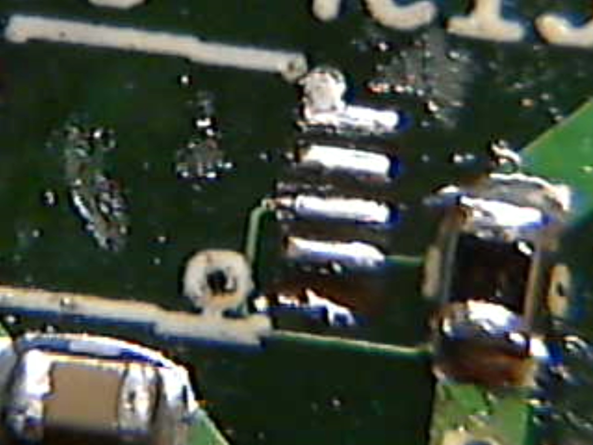

Hallo!
Ich habe jetzt bis in die Nacht gegrübelt und folgenden Fehler bei
meiner Platine festgestellt:
Ich hab für einen kleinen IC mit 0.5mm Pinabstand Pads mit einem Abstand
von 0.2mm.
Wenn ich Spannung (5V statt der 28V im Diagramm) raufgebe, merke ich
nach einigen Minuten dass es zwischen den Pads qualmt. Das Ganze
passiert zwischen Pad 3,4 und 5, wobei die 4 not connected ist.
Zwischen Pad 4 und 5 messe ich mit dem Multimeter etwas bei 300k,
zwischen 3 und 4 ca 200k. Das ist ja schon mal nicht normal...
Ich hatte zuerst meinen IC eingelötet, und nach dem Qualmen wieder
ausgelötet, und so erkannt, dass die Pads selbst schon qualmen.
Wisst ihr, ob solche Fehler bei der PCB-Herstellung ab und zu passieren
können? Meint ihr dass der Kriechstrom zwischen den Pads innerhalb einer
Lage verläuft, oder eher zwischen den Lagen, dh. 5V (weiss) und Gnd
(rot).
Die Platine ist vom Conrad-Leiterplattenservice (PCB-Pool) mit
Min. Leiterbahnstärke / -abstand: 0.125mm
4lagig, FR4, 35µmCu, 1,6mm
mit elektronischer Prüfung (wobei die bestimmt nur auf 0Ohm Kurzschlüsse
testen?).
Oder habe ich beim Löten vielleicht etwas zu heiß gemacht etc. Wisst ihr
wie man bei sowas am besten vorgeht? Ich habe noch weitere Chips, die
ich aber noch nicht raufgelötet habe, bzw. meinen Microcontroller mit
dem gleichen Padabstand, aber nur 3.3V Pegeln...
Vielen Dank schonmal im Vorraus und gute Nacht!
Gustav

das ist das beste Bild, das ich mit Webcam + Lupe hinbekommen habe.
Rechts und unten sieht man zum Vergleich ein 0603er.
Ich habe hier zwar kein Isopropanol, aber ich hab schon den Dreck
zwischen den Kontakten weggemacht. Was hier noch wie weisse Pünktchen
aussieht sind Reflexionen des Flussmittels im Licht.
Man sieht auch, dass mir leider schon ein Pad '(Nr1) flöten gegangen
ist, ein zweites hat sich schon leicht abgelöst :(
Viele Grüße
Gustav

Ich hab das ganze jetzt nochmal mit Alkohol (Aftershave um genauer zu
sein :) ) gereinigt und siehe da, ich hab nicht mehr die 200k-Ohm!
Kratzen mit Zahnstocher etc. hatte da nicht geholfen.
Meint ihr  damit ist das Problem gelöst - dh. dass es an den
Verunreinigungen lag?

Bei diesem Gemetzel auf der Leiterplatte sollte Dich gar nichts wundern,
zumal das Layout gar nicht schluessig ist, das ist doch oben auf
Dimension, kein Via und dann hast Du Dimension auf den top-Layer
gelegt?! oO"

Hallo gurkenking.
Also erstmal....bei 5V auf 200k-300k ist es eher unwahrscheinlich das
dort was qualmt. Das war früher mal die Größenordnung von zulässigen
Isolationswiderständen bei 220V. ;-)
Aber 200k-300k ist eigentlich für FR4 auch auf dem kleinen Abstand
extrem mies. Entweder das ist ein Folgefehler von etwas anderem (z.B.
das Dein IC beim Abfackeln oder Du beim Löten die Stelle schon angekohlt
habt) oder ein Meßfehler. Was hängt denn sonst noch in dem Kreis?
Vergleichbares misst man schonmal mistig wenn eine Schottkydiode in
Sperrichtung mitgemessen wird. Hochomige pullups oder pulldowns können
auch so Phantome erzeugen.
Schick mal mit dem Labornetzteil einen Konstantstrom über die
verdächtige
Stelle und steigere den langsam....beobachte die Platine wo sie qualmt
und welche Spannung Du dabei hast.
> können?
Oh ja, da hatte ich schon andere Klöpse (z.b. eine einzelne Platine aus
einer Serie, wo eine Leiterbahn an einen anderen Pin ging als auf allen
anderen (funktionierenden))
Was gelegentlich auch vorkommt, sind irgendwelche "grate" oder sonstige
Kupferrückstände, die dann unter dem Lötstopplack liegen. Typischerweise
lassen sich aber solche Fehlstellen mit 50-200mA gut "ausbrennen". Ohne
das man mit bloßem Auge oder einer Standardlupe erkennt, wo das war.
Was in deinem speziellem Fall das Übel ist, weiss ich nicht. da musst du
weiter forschen. Und vergiss nicht zu berichten, ich zumindest bin
neugierig.
Zwischen den Lagen eher nicht, es sei, Du hast Multilayer und mit einer
dicken Kupferauflage dann ein Isolations/Abstandsproblem (ist eine
beliebte Falle). Aber auch das bei 5V eher nicht....
> (rot).
> testen?).
Bei den 0,125mm ist es eher ein zu hoher (Kurzschluss?) Strom, der da
was zum Qualmen bringt.
Die heissen Leiterbahnen können natürlich dann das FR4 verkohlen und
einen Kohlemassewiderstand erzeugt haben.
In deinem Falle zwei Wege:
1. alles Ablöten, Stück für Stück wieder auflöten und schauen, wo es
komisch wird.
2. Die gleiche Schaltung als Prototyp auf einem ähnlichen, aber deutlich
gröberen Board aufbauen, und schauen, wo sich Unterschiede ergeben.
Ergibt sich kein Unterschied, war schon der Grundendwurf Mist....
Die würde ich auch weglassen wollen, bevor nicht geklärt ist, was
schiefläuft.
