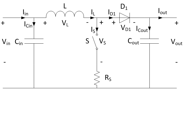

Hi allerseits,
ich entwickle gerade einen Hochsetzsteller mit folgenden
Spezifikationen:
Vin = 50 V
Vout = 300 V
L = 700 uH
Cout = 470 uF
Rout = 5 kOhm
Nun soll ich eine analoge Regelung dafür implementieren, um die
Ausgangsspannung konstant zu halten. In einigen Application notes bzw.
in Literatur liest man, dass sich für einen Hochsetzsteller die
"Stromregelung" (Current Mode Control) empfiehlt. Ich habe mir den PWM
controller UC3843 ausgesucht und mir auch schon die dazugehörige
Application Note angeguckt.

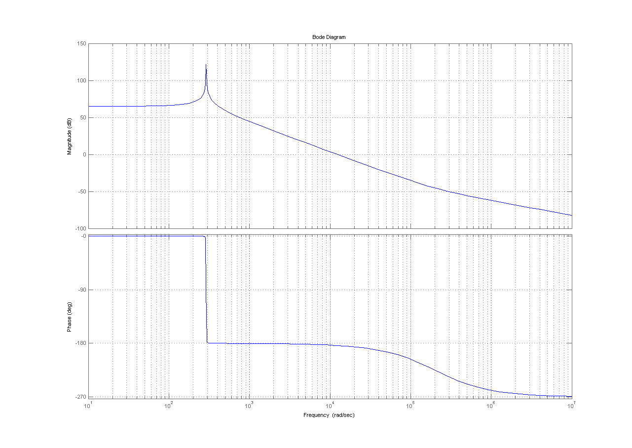

Was ich bisher gemacht habe:
Ich habe mich an dem Buch "Fundamentals of Power Electronics" orientiert
und die "Control-to-output Transfer Function" erstellt. Das BODE Diagram
habe ich mal in den Anhang gepackt.
Leider bin ich in Regelungstechnik nicht sehr bewandert und meine
Kenntnisse hören bei den groben Grundlagen auf.
Daher meine Frage an euch:
Wie muss/kann ich das Kompensationsnetzwerk geeignet Dimensionieren, um
keine Stabilitätsprobleme zu bekommen, wenn ich den Regelkreis schließe?
Ich bedanke mich.

  +Vin                      _                       +Vout
  --o-----------o-----------UUU---------o-->|---o----o-----
   ###    |   Vcc(7) |       _     ||<-       |    |
   ---    |    Out(6)|------|___|----||-+       |    |
    |  .--|Ref(8)    |             _  |       |    |
    |  |  |     CS(3)|----------o-|___|-o       |    |
    |  |  |   Comp(1)|--o---.   |       |      .-.   | +
    | | | |  UC3843  | | | ---  |      .-.     '-'   |
    | | | |          | | |  |  ---     | | R5   |    |
    | '-' |          | '-'  |  ---     | |   .--o    |
    |  o--|RC(4)FB(2)|--o---o---(-------(----' .-.   |
    |  |  |   GND(5) |          |       |      | |   |
  --o--o--------o---------------o-------o-------o----o-----
   GND            (Dieter Wiedmann)              GND
Gast #2555105
Hallo!
Ohne ESR und das L der Spule zu berücksichtigen hat die
Übrtragungsfunktion wenig mit der Realität gemeinsam, was an der extrem
hohen Güte des doppelpols zusehen ist. AUch die Nullstelle in der rechen
Halbeben sieht man. Also deine Übertragungsfunktion ist Prinzipiell
richtig. Was aber fehlt ist die Nullstelle in der linken Halbebene,
welche durch den ESR gebildet wird, und die Phase anhebt und somit
hilft.
Interessant wäre noch zu wissen, welche Schaltfrequenz du willst, also
ob der Wandler im CICM (kontinuierlich) oder DICM (lückender Strom)
betrieben werden soll. Aufgrund der sehr geringen Leistung würde ich
lückender Strom vorschlagen, also eine Frequenz <=70kHz. Vorteil ist,
das der Fet nicht auf 300V einschalten muss sondern nur auf 50V, was
viel Schaltverluste spart. (noch effizienter wäre ein Boundary Mode).
Recovery der Diode gibts auch nicht.
Das Dutycycle liegt über 50%, dies kann bei kontinuierlich Strom SHOs(
Oszilationen) bewirken, wenn keine Rampenkompensation stattfindent. EIn
Feauture, dass bei UC3842 nur mittels extra Transitor zu realisieren
ist. Spricht auch für Lückbetreib.
Hier hab ich die Übertragungsfunktion des Regler gepostet:
Beitrag "Verdammte Regelung eines 200W Buckwandlers!"
(du kanst R3 und C3 weglassenm da du die Zweite Nullstelle nicht
brauchst).
Wenn du mir Schaltfrequenz, und ESR des Elkos nennest, kann ich dir alle
Reglerparameter sagen.
Grobe schätzung wenn 70kHz: Gain=15dB, Nullstelle bei 200Hz und Pol bei
ca 20kHz. Macht bei 82k am Spannungsteiler ~400k am Feedbackwiderstand
mit 2n für C1 (in Serien zum Feedbackwiderstand). Theoretische 39p für
den Pol gegen Noise. 82k macht natürlich zu viel verlustem, besser wären
paar 100k was zun unrealistischem hohem Feedbackwiderstand führt....
Wenn der Regler nicht so schnell wie es die Bauteile erlauben (470µ ist
sehr groß) sein muss kann man die Verstärkung auch zurücknehmen.
MFG
Gast #2555185
Hallo MaWin,
sieh es mir bitte nach, aber ich bin sehr neu in der Materie und kenne
DCDC Wandler sonst immer nur aus Büchern, in denen das Gatesignal bzw.
die PWM ausm Hut herbeigezaubert wird. Deshalb kann ich überhaupt nicht
abschätzen, wie ich das BODE Diagramm zu deuten habe. Es soll keinerlei
Ausrede sein, viel mehr eine Bitte an dich, folgende Aussagen näher zu
erläutern.
MaWin schrieb:
> Der COMP Filter soll Frequenzen oberhalb Schaltfrequenz/4 wegfiltern,
> und seinen Pol bei deinem Pol 300 rad/sec haben, 300 Hz, kann ich kaum
> glauben.
> Damit wird übrigens dein leidiger Steller ingesamt zum Regler,
> Hochsetzsteller, ich glaub mein Schwein pfeift, Stuhlhochsteller.
Die Schaltfrequenz habe ich erstmal auf 15 kHz gesetzt. Wie kommst du
auf das Wegfiltern von Frequenzen oberhalb der Schaltfrequenz/4?
Das BODE Diagram ist aus folgender Übertragungsfunktion entstanden, die
ich aus dem o.g. Buch entnommen habe:
mit
Das ist die "Control to output Transfer function" wenn kleine
Variationen am Eingang zu 0 gesetzt werden und die Übertragungsfunktion
im Kleinsignalersatzschaltbild von der Pulsbreite zum Ausgang ermittelt
wird. Dann gibt es auch noch die "Line to output Transfer function",
selbes Prinzip, allerdings wird hier die Variation von der Pulsbreite zu
0 gesetzt und die Übertragungsfunktion vom Eingang zum Ausgang
ermittelt.
Wenn ich ganz ehrlich sein soll, weiß ich nicht, ob ich diese
Übertragungsfunktion überhaupt benötige bzw. ob die alleine ausreicht.
Soll heißen:
Vielleicht ist das BODE Diagramm hier völlig fehl am Platz?
Hallo Fralla,
vielen Dank für deine Antwort. Die hilft mir schon mal weiter.
> hilft.
Ja, die parasitären Einflüsse mindern die Güte natürlich und "dämpfen"
das ganze System. Allerdings kenne ich den ESR der Spule nicht. Ich
müsste mal denjenigen Fragen, der mir die Spule gegeben hat, ob er
Angaben dazu hat. Das Problem ist: Der HSS ist bereits als Testplatine
(von einem vorigen Diplomanden entwickelt) vorhanden und wurde mir quasi
so in die Hand gedrückt :) Mehr als die o.g. Spezifikation habe ich
nicht.

Der Hochsetzsteller hat die Drossel ja im Eingangszweig. Dennoch sieht
man im Bode Diagramm deutlich einen Doppelpol bei 300 rad/sek.
Hmm, irgendwie erschließt sich mir die Sache noch nicht :/

Du hast recht. Ich habe die Übertragungsfunktion ohne den Shunt
Widerstand aufgestellt. Ich werde den Strom mittels Shunt Widerstand im
Schalterzweig messen. Dazu habe ich mal eine Skizze hochgeladen.

Anhand der neuen Schaltung (normaler HSS und Shunt Widerstand) werde ich
das Kleinsignalmodell aufstellen. Ich frage mich nun, inwiefern sich die
Übertragungsfunktion ändert. Du hast recht, ein direktes Dutycycle
control gibt es nicht. Einen Komparator mit ner Sägezahnreferenz haben
wir hier nicht und vergleichen stattdessen die Spannung übern Shunt
Widerstand mit der rückgeführten Ausgangsspannung (natürlich über einen
Spannungsteiler auf den Error Amplifier angepasst).

auch dir danke. Dass ich die Übertragungsfunktion aufgestellt habe etc,
hat mir Kopfschmerzen bereitet und der "pragmatische" Ansatz mit
geeigneten Schätzwerten und durch Messungen anpassen sagt mir sehr zu.
Nur werde ich aus dem Datenblatt nicht schlau, geeignete Parameter zu
finden. Das Datenblatt ist oben verlinkt. Wahrscheinlich übersehe ich
etwas, aber mir würde es schon helfen, wenn ihr mir zeigt, wo es steht,
denn ich sehe es einfach nicht.
Gast #2555669
Kleiner Nachtrag:
Ich bin mit den Übertragungsfunktionen lediglich angekommen, weil ich
dachte, dass man so die Parameter für die nötigen Pol- bzw. Nullstellen
erhält.
Ist dieses bekannt, kann man dann das im Datenblatt abgebildete
Kompensationsnetzwerk anwenden und die Parameter entsprechend des zuvor
erstellten BODE Diagramms bekommen.

danke. Das ist ein sehr schöner Bericht und gibt gute Einblicke in das
grobe Verständnis. Aber jetzt muss ich mal einen ganz blöden Einwand
bringen:
In dem Link wird die ganze Zeit auf das BODE Diagramm eingegangen und
wie das Kompensationsnetzwerk Instabilitäten entgegenwirkt. Um also zu
wissen, wie man das Kompensationsnetzwerk auslegt, muss man erstmal das
BODE Diagramm des eigenen Konverters kennen.
Und genau das habe ich im Eingangspost versucht.
Jetzt verstehe ich nur mich nicht mehr, sondern euch auch nicht :D

Hallo beginner und alle anderen!
Wie schon viele gesagt haben ist es Sinnlos mit so geringer Liestung die
Regelung zu dimmensioneren. Denn ist der Regler für CCM richtig
dimmensioniert, dann ist er bei wenig Last, also DICM mit absoluter
sicherheit Stabil, nur langsamer.
>Mir fehlt die Erfahrung, diese Werte zu schätzen. Nehme ich 1kOhm,
>5kOhm, 20MOhm, 5nF, 70nF, 300nF?
In erster Näherung ist ein Boostwandler in CM geregelt wie ein Buck auch
nur ein Filter, sogar ohne Doppelpol, daher mit einem einfachen
Lead-Glied mit Integrator (PI-Regler mit Pol gegen Noise) zu regeln.
Allerdings mit dem Pol bei
wp = 2/(Rload*Cout)
Eine helfende ESR Nullstelle bei
wz = 1/(Cout*ESR)
Die Verstärkung liegt bei
Rload*Vin/(2*Rsense*Vout)
Üebertragungsfunktion berechnet. Wie das geht haben Cuk und Middlebrook
1977 schön erklärt (siehe Anhang).
Es gibt einen hochfrequenten Doppelpol welcher das SHO peaking
beschreibt, ist aber hier nicht relevant. 30% Rampenkompensation dann
passt das.
Dieses einfache Filter mit Pol bei 11,Hz und einer Verstärkung von +57dB
muss man dann mittels PI Regelen, Das brauch ich wohl nicht näher
ausführen.
Die Nullstelle des PI Regler lege ich auf 110Hz (warum? Weil das dann
immer passt, ist meine Erfahrung und ich regle niemals mit Try and
Error, wär mir zu blöd)
Unter Annahme eins Spnnungsteilers von 820k/2k ist der
Feedbackwiderstand (in der Intersil Appnote R2) 25k. Der Kondensator
C2=39n. Ein Pol gegen Noise bei fsw/2 macht für C1=1n2. Das gilt für
einen Shuntwiderstand von 8m3 (unter 1V bei Vollast für Regeldynamik).
Es ist zu beachten, das der UC3845 denn Wert am COMP Pin (Ausgang des
Reglers) durch 3 Teilt.
Wichtig, eine Rampe von grob 300mV mittels Transistor auf den Sense
Eingang abbilden, sonst wird der Konverter zu 100% Instabil!
Jetzt hab ich mit ein paar Zeilem algebra den Regler dimmensioniert.
Finds immer wieder lustig wie "Erfahrene" Entwickler mittels
"herumprobieren" Regler in SMPS dimmensionieren. Aber bei hohen
Leistungen und digitaler Regelung ist dann er vorbei damit;)
Wenn die restliche Hardware stimmt, ist der Wandler mit diesem Regler
mit Sicherheit stabil. Denn Gain kann mann noch hoschrauben, während man
die Lastsprünge beochbachtet. Dann vl die Nullstelle einen Tick
höher....
Wird er dabei instabil, sollte nicht viel passieren wenn das kritische
Stromsensen passt. Ok, die Elko können Platzen, schon gehabt als ich
mich in der Firmware des DSP vertippt habe.....
Darauf kommt man wenn man mittels Zustandsraummittelung die
>um keine Stabilitätsprobleme zu bekommen, wenn ich den Regelkreis schließe?
Die Regelung wird das gerungste Problem sein.
Dass die Bauteile so vorgegeben sind ist merkwürdung. EIn komische
herangegehnsweise. Jfet? Lustig zu steuern. Und dann nur 15kHz?
Der Kondensator wird so 35A RMS aushalten müssen. Ich würde Folie mit ca
80µ nemen, macht 10V Rippler, was eine Inverter nicht stört. Mehrphasig
ist natürlich einfacher, aber es ist mehr Herausforderung mit dem hohen
Strom umzugehen. Die Eingangsspannung ist hoffentlich nicht 50V.
Ich hab schon ein paar Leistungsstarke Wandler  (bis 3stellige kW)
entwicklet, welche auf eine Zwischenkreisspannung hochboosten. Da hatte
eine Phase 23kW und diese wurde schon mit 40kHz getaktet (IGBTs).
EInen eifachen UC3845 zu nehmen geht theoretisch, ist aber unsicher. Es
gehören einfach ein paar Sicherheitsysteme dazu, wie ein
Over/Undervoltage Lockout, Stromlimit/Powerlimit. Ja über die 1V
Sensespannung (was zu Stromwandler zwingt man will ja keine 50W
verbraten) kann man Cycle-per-Cycle begrenzen (das wesen der Current
Mode Regelung) allerdings nicht Lastabhängig. Reiner Current Mode ist
bei hohen Leistungen auch schwierig, da der Strom recht genau und
noiseunempfindlich gemessen werden muss.
Ich habe meine Wandler in Voltage-Mode geregelt (mit Peak limit und
Entsättigungerkennung), den großen Mehrphasigen mittels Kaskadenregelung
. Da hatte jede Phase seinen eigenen schnellen Stromregler und darüber
wurde ein Spannungsregler(diesem war wiederum ein Powerregler
überlagert) überlagert. So man khat Kontrolle über die Phasenströme, ist
Noiseunempfindlich und kann Limits besser kontrollieren.
Aber für ein reines Studienprojekt, auch mit einem UC3854 möglich.
Puh, ein langr Post...
MFG Fralla
