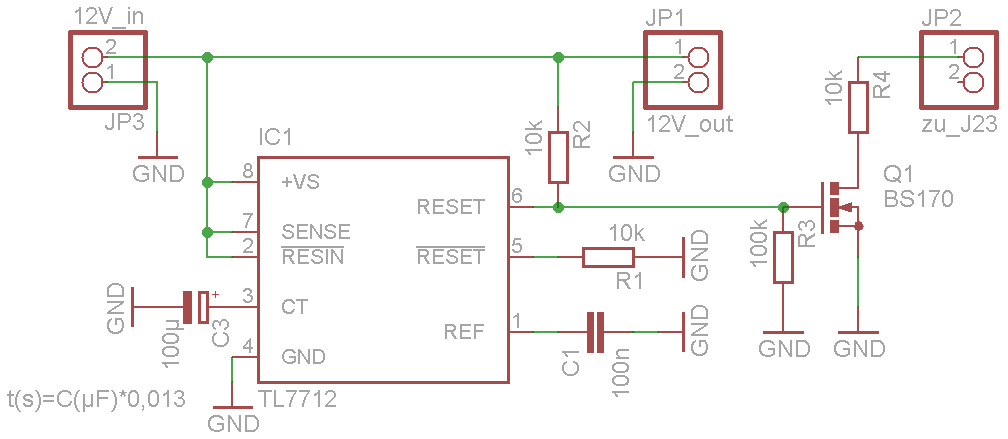

Anbei ein Schaltplan. Kann ich auf den R2 verzichten? R4 ist als Load
gedacht.

von Dietrich L. (dietrichl)
Du musst darauf verzichten! Der RESET ist doch ein PNP Open Collektor
Ausgang, der kann nur nach +Vs schalten. Wenn der RESET weggeht, ist
der Ausgang also offen (wie "nicht angeschlossen"). Mit R2 würde am
Ausgang +12V*100k/(10k+100k)=10,9V "entstehen" und Q1 nicht
abgeschaltet. Schau doch einfach mal ins Datenblatt
http://www.ti.com/lit/ds/symlink/tl7712a.pdf (functional block diagram,
Seite 2).
R3 muss allerdings viel niedriger sein wegen dem Reststrom von RESET -
max.50µA (das "wie nicht angeschlossen" stimmt also hier nicht ganz).
Ich würde 10k nehmen.
> R4 ist als Load gedacht.
Load für was? Wie auch immer - der Drain muss direkt an J23/2, sonst
kann Q1 den Punkt nicht nach GND ziehen und Q14 sperren.
Gruß Dietrich
Edit: Ich sehe gerade: im Datenblatt ist bei "Application Information"
Figure 9 der unbenutzte /RESET (Pin 5) über 10k an +Vs angeschlossen -
bei Dir an GND. Ich weiß zwar nicht, wozu der überhaupt angeschlossen
ist, aber wenn es empfohlen wird, dann sollte man es wenigstens genauso
machen.
von M. K. (sylaina)
> abgeschaltet.
Wenn R2 wenigstens wesentlich größer wäre als R3 hätte die Schaltung
eine Chance zu funktionieren.
Das empfehle ich auch.
R2 und R3 miteinander tauschen wäre vielleicht eine Idee. Und nein, ich
hab nicht ins Datenblatt geschaut. Das überlass ich dem Frager ;)
Wieso tauschen? Einfach entfernen, der R2 hat hier überhaupt keinen
Sinn!
Gruß Dietrich
von Pete K. (pete77)
Ok, ich werde es mal ohne R2, R4 und mit R3=10k versuchen.
Vielen Dank für die Rückmeldung!
Ich habe es jetzt noch einmal probiert. R1 kann entfallen, aber ohne R2
geht es nicht.
Pete K. schrieb:
> aber ohne R2 geht es nicht.
Das verstehe ich zwar nicht, aber vielleicht gibt es zwischen uns noch
ein Missverständnis oder ich habe im Datenblatt was falsch verstanden..
Aber was solls, wenn es so geht, ist es ja OK.
Gruß Dietrich
