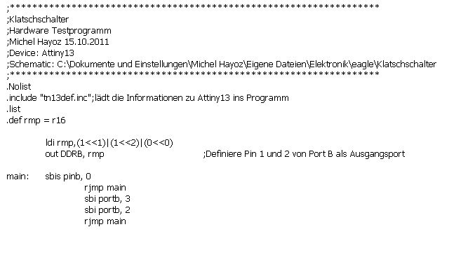

Ich bin ein Microcontroller Neuling. Und als Übungsprojekt habe ich mir
einen Klatschschalter ausgedacht und aufgebaut.
Nun habe ich meinen Attiny13 mit einem minimalen Testprogramm
beschrieben, um die Platine zu überprüfen. Auf dem STK500 funktionierts
auch.
Nur bei der Platine funktioniert das Testprogramm jedoch nicht. Die
Verkabelung ist korrekt, die Ausgänge habe ich einzeln getestet; sind
ok.
An was könnte es liegen?
P.S. für den Test habe ich den tl072 entfernt und einen Taster an den
PIN 7 gelegt.

Was bedeutet: "es funktioniert nicht"? Leuchtet die Diode von Anfang an
oder leuchtet sie nie? Wie ist das mit dem Relais? Schaltet es immer?
Der Schaltplan sieht ok aus. Bei deinem Programm ist mir aufgefallen,
dass du PORTB3 als Ausgang steuerst aber in DDRB gar nicht so definiert
hast.

Sie leuchtet nie, das Relais zieht ebenfalls nicht. Ja stimmt, da ist
ein Fehler im Code. Die LED sollte aber trotzdem reagieren.
