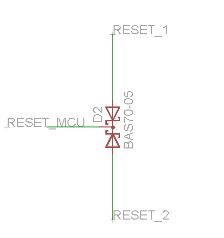

Guten Tag,
Kann ich die folgende Anordnung nutzen wenn ich auf meinem Board mehrere
Resetquellen hab. Die Quellen sind Reset_1 und Reset_2. Reset_mcu ist
der Reset Eingang vom µC.
Danke schonmal im Vorraus
gruß Tobias

Jonathan Strobl schrieb:
> Da fehlt noch ein Pulldown. Aber sonst kannst Du das problemlos so
> machen.
> Gruß
> Jonathan
> P.S.: Dein RESET-Pin ist high-aktiv?
Ok da sagst du was ist natürlich low aktiv hatte ich ganz übersehen. Das
heißt also gleicher aufbau nur mit Anode zum Mittelpunkt und
dementsprechend muss ich auch nen pull up dann vom mittelpunkt nach VCC.
Danke ich wusste das ich da irgendwas übersehen hab ;)
