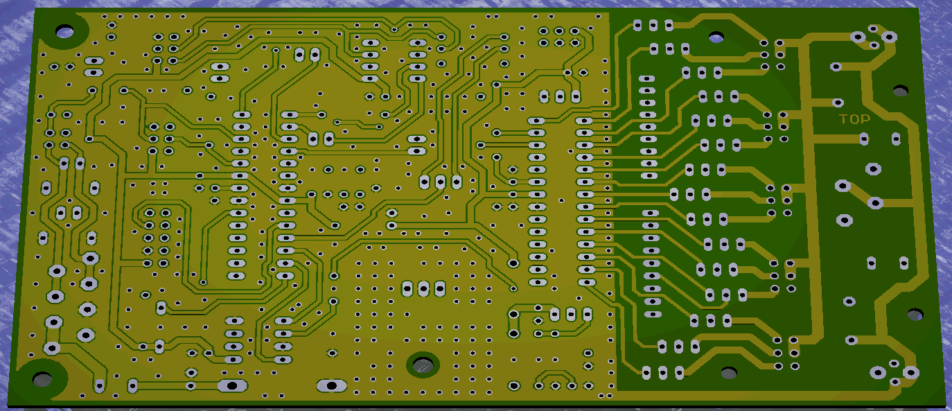

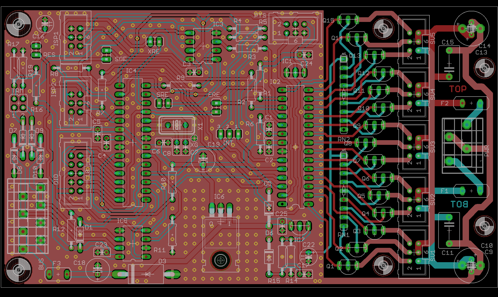

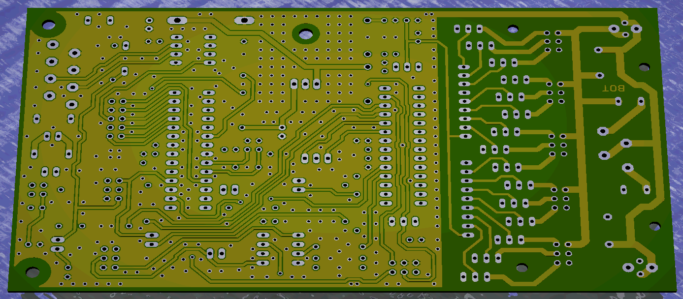

Guten Abend!
Kurze Beschreibung:
Nicht aufregendes - zweiseitiges Layout, GND-Planes auf beiden Seiten,
im Controllerbereich Signale = 24mil, VCC = 40mil, Leitungen auf der
"Hochspannungsseite" (;-)) 50-70mil - unnötigerweise, aber angesichts
des mehr als ausreichenden Platzes. Der Vollständigkeit halber: Die
"Hochspannung" dort beträgt ca. 32V (rot) / 46V (grün/blau)- für jeweils
13 in Reihe geschalteter LEDs mit max. 25-30mA pro Strang, gesteuert von
einem TLC5940 mit dem bekannten "NPN-Booster".
Jetzt zu meiner Frage:
Bezüglich der großen Zahl von VIAs in diesem Layouts bekam ich bisher
schon alle denkbaren Kommentare zu hören - vom entsetzten "bist Du
irre?" über "hilft nix, stört aber auch nicht", "...unser
HF-Techniker...", "genagelte Masse", usw.
Also:
Ist es sinnvoll die GND-Polygone auf beiden PCB-Seite so oft wie möglich
zu verbinden, oder führen in dieser Menge gestreute VIAs zu Problemen?
Verbessern VIAs die Wäarmeableitung, wie unter dem Spannungsregler?
Stören den Platinenhersteller die viele zusätzliche Bohrungen?
Fliegen mir jetzt noch mehr Ansichen um die Ohren? ;-)

Das Layout sieht erstmal nicht verkehrt aus.
In der Tat tun sie dies, aber für Thermal Vias sind es zu wenige. :-)
Normalerweise können die LP-Hersteller 0,3mm Bohrungen, setze so viel es
geht unter den Längsregler. Andererseits zieht deine Schaltung im 5V
Zweig doch nur ein paar mA, oder? Wenn ja dann ist es eh egal.
Nur noch wenige, und eher unprofessionelle und sehr billige, Hersteller
haben eine Begrenzung der Bohrungen.
Ja! :-) Deinen Aufwand in allen Ehren, aber es ist komplett unnötig. Du
hast lediglich einen Quarz neben dem µC und sonst keinerlei HF. Der
Quarz ist direkt neben dem µC und gut ists. Eine Masse auf Top ist nicht
nötig. Selbst eine Massefläche unten ist hier zwar schön aber nicht
unbedingt nötig. Du schaltest ja nur kleine Lasten im kHz-Bereich. Würde
auch mit Fädeldraht funktionieren.

Schon 'mal vielen Dank! Auch zur Aufklärung bez. Thermal Vias (wobei der
Längsregler deutlich unter 1W wegzuschwitzen haben wird)

Wäre es aber nicht vorteilhafter, z.B. auf die drei Vias unter IC2 zu
verzichten, damit die Signale nicht zu dicht zusammengequetscht werden?
Ich kann mich da an frührere Phänome erinnern, wo ich während eines
Telefongerächs ganz leise auch die Gespräche auf den nebenliegenden
Leitungen hören konnte...
Sprich: nicht überall, wo ein Via hinpasst, sollte auch eins sein.
