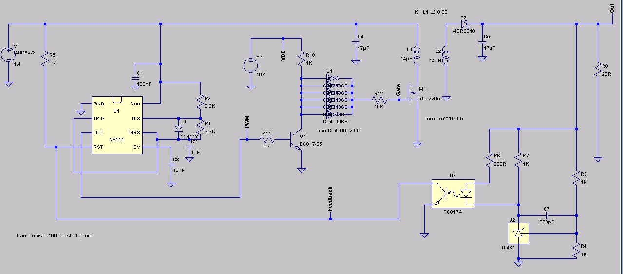

ich brauche einen galvanisch getrennten DC/DC-Wandler. Nachdem ich
bisher nur Bucks und Boosts gebaut habe, dachte ich es wäre eine gute
Idee sowas mal selbst zu bauen um was bei zu lernen.
Natürlich weiß ich das es die Dinger fertig von Traco, Aimtec und
Konsorten gibt und daß die wahrscheinlich besser sind als alles was ich
selbst gebaut bekomme.
Anforderungen:
Eingang: 4.4V bis 12V
Ausgang: 5V, 250mA
Ripple: 200mV PtP max.
Effizienz: egal solange ich keinen Lüfter dranbauen muß ;)
Ich würde mich gerne auf Teile beschränken, die gut verfügbar und
günstig sind. Außerdem möchte ich eigentlich keine eigenen Trafos
wickeln um das ganze einfacher aufzubauen und besser reproduzierbar zu
bekommen.
Ich dachte daher eine stromkompensierte Drossel als Trafo und einen
Flyback-Aufbau. Bei den anderen Topologien wie Vorwärtswandler etc.
brauche ich ja für meine Anforderungen andere Übersetzungsverhältnisse
als 1:1.
Z.B. an so eine Drossel dachte ich:
http://katalog.we-online.de/kataloge/eisos/media/pdf/744841414.pdf
Beim Flyback brauche ich ja spannungsfeste Mosfets, in der Simulation
geht die Spannung bis 120V hoch. Daher hab ich mit 200V geplant. Leider
hab ich da nix mehr in Logic-Level gefunden. Daher hab ich fürs Gate
eine Hilfsspannung von 10V vorgesehen. Die will ich mit nem einfachen
Boost-Regler erzeugen.

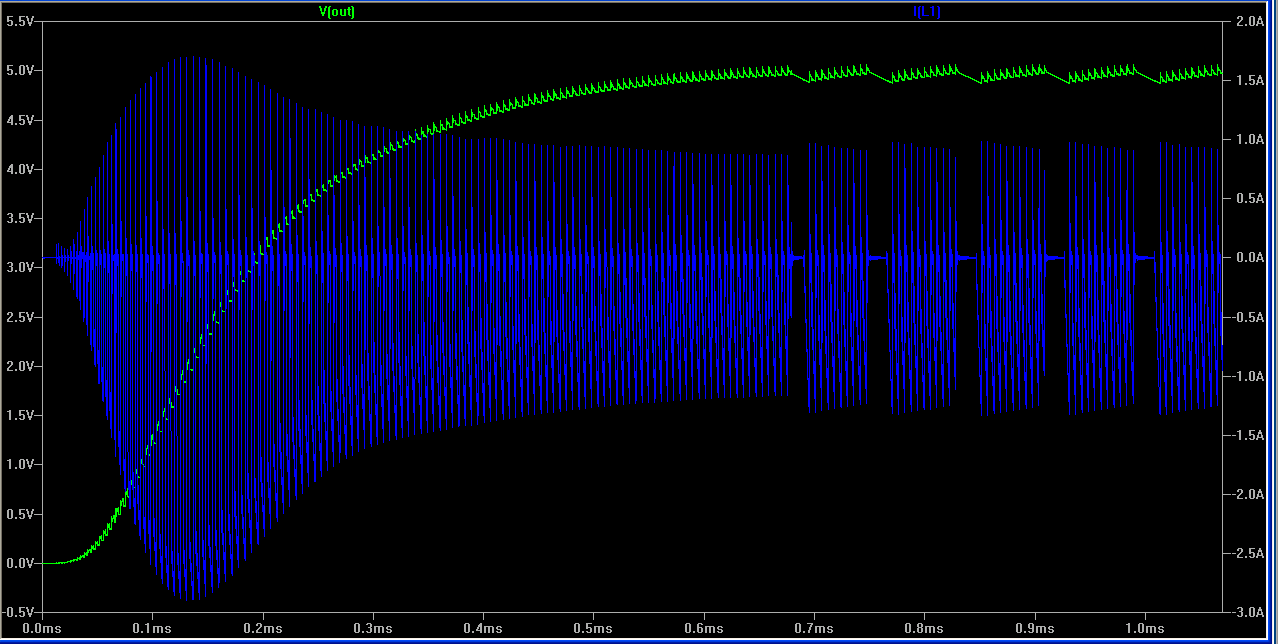

Anbei mal eine Simulation in LTSpice.
Man sieht daß der Strom durch den Trafo beim Einschalten bis auf max.
2,9A hochgeht, danach dann so etwa bis 1,3A.
Meine Frage ist jetzt ob das realistisch ist diesen Strom in den Kern so
ner Drossel zu bekommen oder ob die da schon längst in der Sättigung
ist.
Im Datenblatt finde ich dazu leider keine Angaben und ich hab da noch
kein Gefühl für.
Oder bräuchte ich 2 Drosseln parallel damit das realistisch wird?
Wenn Ihr das grundsätzlich für realistisch haltet, möchte ich als
nächstes die Teile bestellen und das Ding mal aufbauen. Ob ich dann beim
555 bleibe weiß ich noch nicht, das hängt davon ab wie gut die Regelung
funktioniert. Vielleicht steige ich auch auf nen Attiny um und mach die
Regelung in Software.
Ich muß mir auch noch was für den Kurzschluss-Schutz ausdenken. Hat da
jemand noch ne einfache Idee die mit wenig Bauteilen auskommt?

von hinz (Gast)
> ist.
Längst in Sättigung.

von Ben _. (burning_silicon)
Auweia... sowas nenne ich bei Deinem Wissen über Schaltregler eine
sportliche Herausforderung.
Vergiss als erstes ganz schnell, einen Schaltregler mit dem
NE555-Universalschwein aufzubauen. Jedes Mal wenn ich sowas sehe krieg
ich Puls.
Wenns schon also Sperrwandler laufen soll dann nimm eine echte
Speicherdrossel, findet sich zB. auf der Sekundärseite von
PC-Netzteilen.
Dieses Doppelmoppel mit einem zweiten Wandler für die FET-Hilfsspannung
ist genau so komisch. 5V mit 250mA zu erzeugen entspricht einer Leistung
von 1,25W. Dafür brauchst Du nicht unbedingt einen FET, sowas schafft
ein selbstschwingender Sperrwandler mit einem Bipolartransistor spielend
und ganz ohne Regel-IC (ausgenommen den TL431)...
Deine Spitzen sind auch nur deswegen so hoch weil Du keinerlei Snubber
dagegen verwendet hast.
von 0815 (Gast)
Den Optokoppler nicht am Reset des 555er anschließen, sondern am
Control-Pin...
Manche Typen können selbst bei 0V an diesem Pin nicht gänzlich
abschalten, empfehle eine Si-Diode in der Masseleitung des 555er.
Die Frequenz ändert sich ganz erheblich beim Abregeln des 555er,
beachten....
Alle 40106er Ausgänge haben nicht die Leistung des 555er Ausgangs, Q1
und den Cmos entfernen...
Bei 250mA wird alles was mit Entstörung zu tun hat als Sperrwandlertrafo
schon zu knapp. Zwei Wicklungen auf nem winzigen Eisenpulverkern oder
nem Ferrit mit Luftspalt wirken da Wunder...

Ich wuerde dir fuer deine Versuche einen LM2577 empfehlen.
http://www.ti.com/lit/ds/symlink/lm2577.pdf
Und dein Trafo braucht einen Luftspalt um als Speichertrafo zu
funktionieren.
Und wickeln wirst du ihn in den meisten Faellen sowieso selber muessen.
von Electronic E. (electronic_eel) Benutzerseite
Danke für die vielen Tipps.
>> ist.
Ok, also muß ich mich als erstes nach nem anderen Trafo umsehen.

Klar, sobald man einen Trafo mit Rückkopplungswindung hat kann man das
so machen.
Ich hab mich mal von
http://www.joretronik.de/Web_NT_Buc/Kap7/Kapitel7.html
inspirieren lassen und den angehängten Schaltplan gemalt. Für
Verbesserungsvorschläge bin ich offen.
Da hätte ich eigentlich auch selbst draufkommen können...
Den kannte ich bisher nur für nicht-isolierende Wandler. Aber jetzt wo
Du es sagst hab ich im Datenblatt auch ein paar Flyback-Beispiele
gefunden. Wenn ich mit dem Selbstschwingenden nicht weiter komme, werde
ich das mal probieren.
> funktionieren.
Tja, noch versuche ich da drumrum zu kommen. Mal schauen was die
PC-Netzteil-Drossel so taugt.
> Ich vermute mal das L der Netzteil-Drossel ist zu niedrig.
Die hat aber keinen Luftspalt und wird vermutlich in die Sättigung
gehen.
> gehen.
Ich vermute Du hast recht mit der Sättigung.
Tja, da werde ich wohl doch noch mit Wickeln anfangen müssen. Oder hat
jemand noch ne gute Idee woher ich einen passenden Trafo mit Luftspalt
herbekommen kann? Also ich meine jetzt irgendwo ausbauen (wie aus dem
PC-Netzteil) oder günstig kaufen, nicht Maßanfertigung etc.
von Helmut L. (helmi1)
Was du brauchst ist ein E-Kern. Da kann man durch ein Stück Papier den
Luftspalt einstellen. Eventuell aus einer Sparlampe ausbauen.
