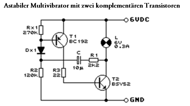

Hallo Würde euch fragen ob ihr als gute elektroniker mir vll helfen
könntet.
Ich hab diese schaltung vorgegeben und hab sie erklärt!
Hier mal meine erklärung:
Angenommen beide Transistoren sind voll durch gesteuert.  D.h. an der
Diode und an Rx1 liegen 0,7V an. Daraus lässt sich errechnen dass der
Punkt über R2 auf einem Potential von 4,6V liegt. Da der Transistor T2
voll ausgesteuert ist liegt der Kollektor auf dem Potential von ca.
0,2V. Der Kondensator C fängt sich langsam an durch den Kaltwiderstand
der Lampe und R1 und R2 an zu laden. Sobald er die Spannung von 4,6V
überschritten hat geht die Basis Emitter Spannung an T1 zusammen. D.h.
der Transistor fängt langsam an zu sperren. Die Schaltung kippt in den
Sperrbereich. Transistor T2 ist gesperrt.  => der Kollektor liegt auf
einem Potenzial von 6V. Da beide Transistoren sperren hebt sich das
Potential oberhalb von R2 an. 4,6V + Kondensatorspannung. Da sich der
Kondensator bei Gleichstrom wie ein Leerlauf verhält und der Strom vom
höheren zum niedrigeren Potential fließt entlädt sich der Kondensator
über R2. Die Zeitkonstante des Entladevorgangs wird von C*(R1+R2)
bestimmt. Die Diode ist für den Schutz von T1 eingebaut. Würde diese
nicht vorhanden sein würde der Strom über T2 abfließen. Dies würde zum
Durchbruch des Transistors führen. Sobald der Punkt über R2  sich dem
Potential von 4,6V nähert beginnt T1 wieder zu leiten. Somit wird auch
T2 wieder voll durch gesteuert und der Kondensator lädt sich wieder auf.
Die Lampe leuchtet auf. Der Widerstand R3 ist zum Schutz der
Transistoren zuständig.
Passt die oder ist die eher auf einem sehr schwachen niveau?
Weil sollte nicht grad auf einem schwachen niveau sein.
Danke
Da hast du einen Widerspruch drin. Wenn T2 voll durchgesteuert ist,
leuchtet die Lampe, d.h. du kannst nicht vom Kaltwiderstand ausgehen.
> könntet.
Die Schaltung und deren korrekte Erklärung kannst Du hier nachlesen:
"Astabiler Multivibrator mit zwei komplementären Transistoren"
[http://www.elektronik-kompendium.de/public/schaerer/pvtest.htm]
Ich halte diese Schaltung nicht für sonderlich nachbausicher, indem die
Funktion von zu vielen Unbekannten (Verstärkung der Transistoren,
Kalt/Warmwiderstand der Lampe) abhängig ist.
Gruss Ottmar
