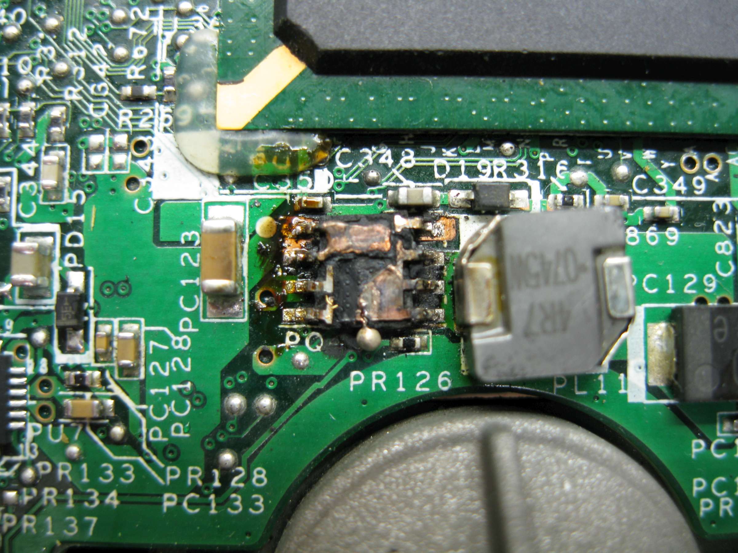

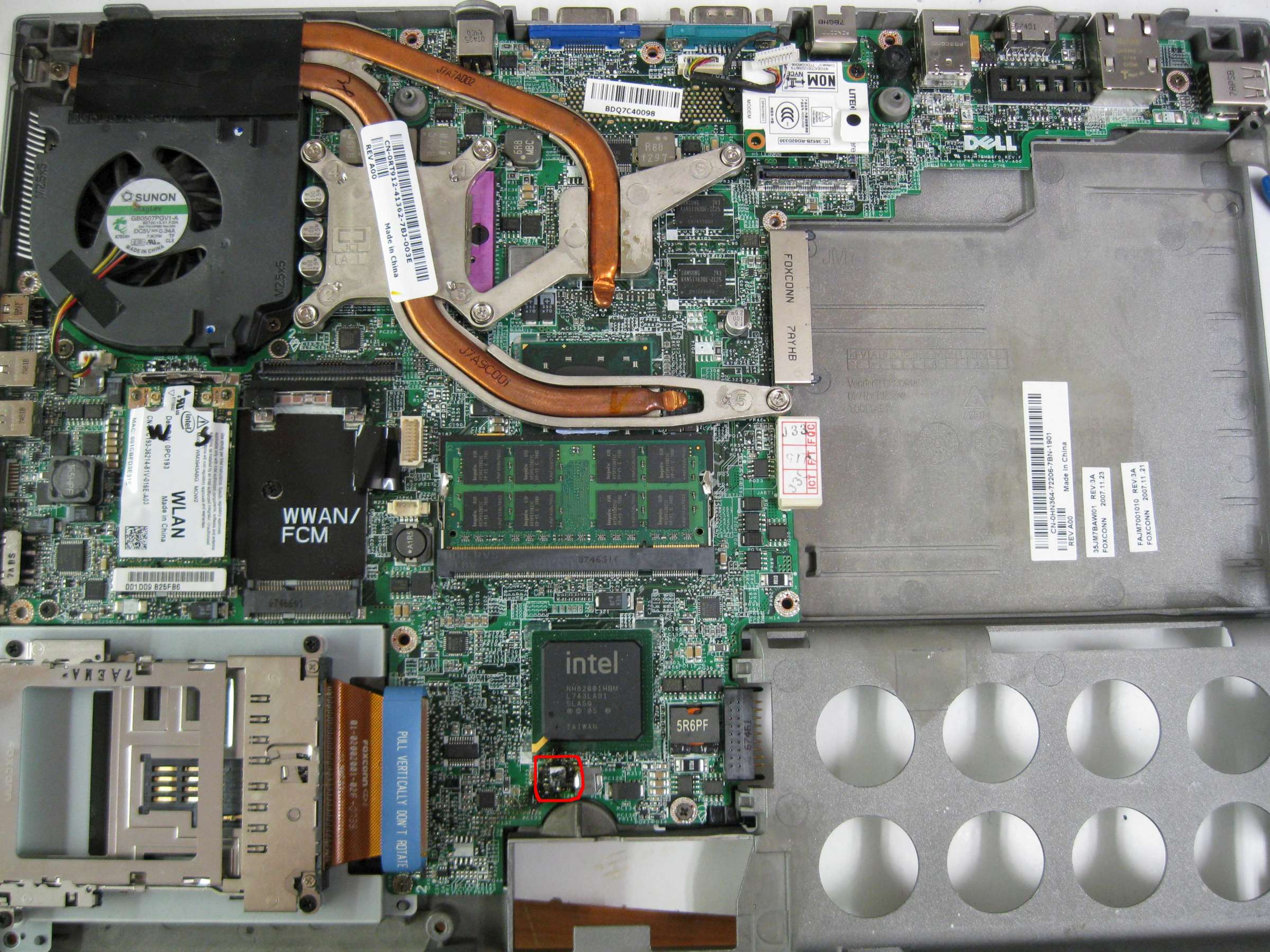

Mein Bruder hat einen Laptop Namens Dell Precision M4300.
Das Problem was aufgetaucht ist das er plötzlich angefangen hat zu
rauchen und zu stinken und in einfach aus(Akku drin).=(
Also gleich als erstes den Schraubenzieher gezügt (keine angst Garantie
ist schon lange abgelaufen!) und zerlegt, als ich nun das Mainboard vor
mir liegen habe kann man es sehr deutlich sehen wo das Problem liegt.
Einer der IC´s ist schön verschmort, man kann sich denken was nun die
Frage ist, denn ohne den Namen des Bauteiles ist schwer was zu machen.
Und ich habe keinen zweiten dieser Art um ihn dafür zu zerlegen.

Die Nähe zur Drossel lässt auf einen Leistungstransistor, -Mosfet o.ä.
schließen, der in einem Schaltregler zur Versorgungsspannungsherstellung
verwendet wird.
Wenn der so dramatisch verreckt, wird aber irgendwas grundlegendes im
Argen sein, z.B. das den Schaltregler steuernde IC, oder der an der
erzeugten Versorgungsspannung angeschlossene Verbraucher.
Auch scheint es mir nicht ausgeschlossen zu sein, daß die Platine von
diesem Abgang etwas mitbekommen haben dürfte, was eine Reparatur
erschweren dürfte.
Könnte es noch eine Menge mehr mitgerissen haben, selbst wenn nur er
initial versagt hat. So 12V auf der Core-Spannung vom IO-Hub (82801)
wäre nicht gut...
Wenn es ein Mosfet (und kein integrierter Schaltregler) ist, müssten so
2*3 Pins im Layout zusammenhängen, dem Foto nach könnte das sein (5+6
sind zusammen, evtl. mit 4). Dann ist nur noch die Frage ob p oder
n-Mosfet. Könnte man durch Verfolgung der Gateleitung rausfinden, die
muss ja an irgendeinen Controller gehen, der legt das fest. Dann kann
man auf Verdacht
einen Mosfet einlöten, so 30V/5-10A sollten da ausreichen. Aber die
Schäden schauen schon ziemlich dramatisch aus...

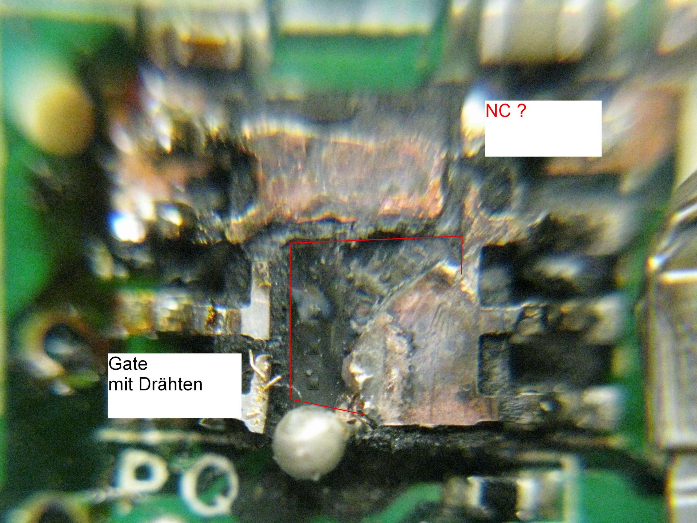

hier mal die sersten Vermutungen.
Der Pin über dem vermuteten Gate ist mir noch nicht schlüssig.
Er besitzt ein recht großes Via, merkwürdig.

klingt plausibel, aber Vermutungen sind auch nicht das wahre.
so etwas ähnliches wie ein IRF 7319 hatte ich schon in betragt genommen.
aber ich muss den Leiter verlauf näher untersuchen.

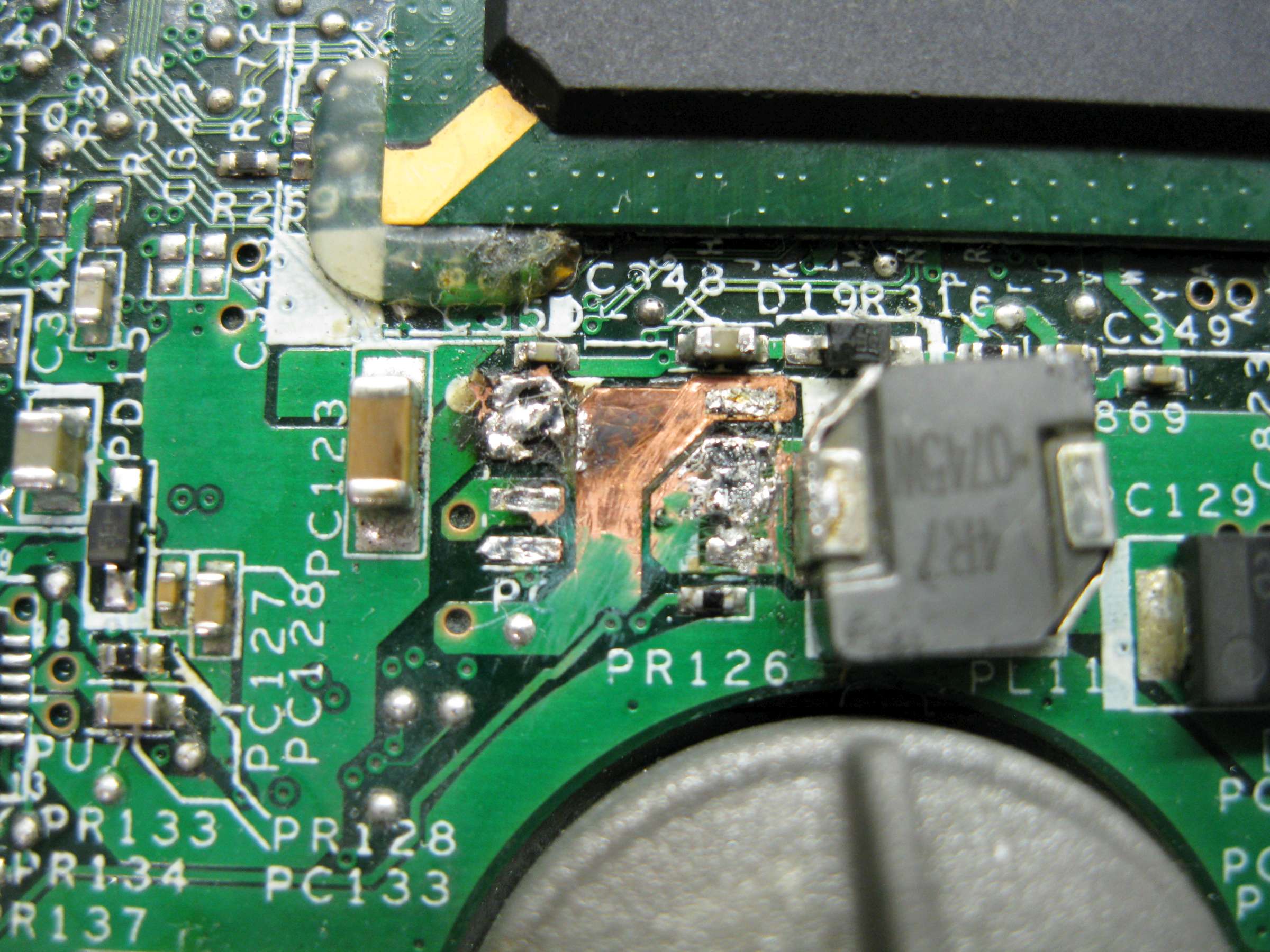

@Konstantin
wg. deinem Beitrag (Bilder)
Datum: 19.02.2012 19:26
1. Du solltest mal Lötsauglitze nehmen und die Pads sauber machen.
2. Du solltest nict mit dem 12er Schraubendreher die Leiterbahnen
abkratzen (zur Not halt mit dem Glasfaserstift)
3. Du solltest mal mit Isoproanol das Operationsfeld entschmauchen und
entkolofonieren
wenn ich das Bild mit dem ersten Bild des unausgebauten Opfers
vergleiche, dann scheinen deine löt-handwerklichen Fähigkeiten noch
Optimierungspotential zu haben .....

@Wegstaben Verbuchsler
1. Das Lötzinn lässt sich auch mit Litze kaum und nur schlecht
entfernen,
da die Lötstellen etwas älter sind, hat sich das Flussmittel mit dem
Lötzinn verbunden, dies verschlechtert die Eigenschaften dramatisch.
2. Die harten Verkrustungen unter dem IC Ließen sich nicht so einfach
entfernen, da ist leider nichts mit einem Glasfaserstift (obwohl
vorhanden) anzufangen und es ist auch nicht möglich gewesen den
Leiterbahn verlauf zu kontrollieren und weitere Schäden einzusehen, ich
gebe es zu schön sieht es nicht aus.
3. Das Bearbeitungsfeld wurde danach gründlich gereinigt, keine angst!

na du bist ja luistig, ich habe dir doch konkrete Hinweise gegeben, was
und wie zu tun ist (Isoproanol, Sauglitze, Glasfaser)
Wie sich aber Kolophonium mit Zinn verbinden kann ist mir unbekannt,
da hab ich auch keine chemische Erklärung für ....
Möglicherweise sind das aber bleifreie Lote welche verwendet worden
sind, die kleben wie Hundekacke und lassen sich nicht gescheit löten
bzw. entlöten. In dem Falle einfach mit bleihaltigem Lot "fluten" und
dann abzuzeln mit Sauglitzze.

Ich glaube DAS reparierst Du nicht. Ob dieses Teil nun der Auslöser oder
ein Opfer war ist recht egal, bei DEM Schaden dürfte noch deutlich mehr
als dieses Ding kaputtgegangen sein.
Hatte gerade die Tage einen ähnlichen Patienten. Sah gar nicht so
schlimm aus, kleiner Buckel auf einem SMD-Transistor. Das große Erwachen
kam beim Entfernen des Kühlers von der Northbridge - Brandspuren am
Trägermaterial und deutlich blaue Anlassfarben auf dem IC.
Übrigens ist es sehr sicher ein Doppel-FET. Die Step-Down-Wandler in
solchen Anwendungen sind so gut wie immer als Halbbrücke mit zwei N-FETs
aufgebaut wobei der untere FET invers betrieben wird (wie eine aktive
Freilaufdiode). Das dient der Senkung der Verlustleistung.

ich will ja einfach versuchen ob da was noch zu machen ist, mir ist sehr
wohl bewusst das auch andere Teile defekt sein können, wie gesagt einen
Versuch ist es immer wert. Und noch was Precision M4300 kann man
wirklich schnell zerlegen es sind nur ca 20 leicht zugängliche Schrauben
und keine Clips, dass macht es einem sehr einfach.
Dieser Regler verarbeitet die 19,5V vom Netzteil direkt, der Ausgang ist
hochohmig inc. aller C´s, also könnte es ein das die Bauteile dahinter
noch leben oder komplett zerstört sind wie gesagt kann ich so nicht
sagen. Und der Treiber IC konnte auch schon ermittelt werden.
