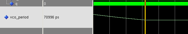

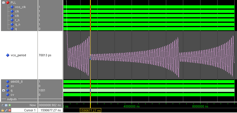

Ich habe in meine Simulation eine PLL. Die arbeitet prinzipiell auch.
Allerdings läuft die Frequenz immer mal weg, um sich dann wieder
einzukriegen (siehe Grafik).
Momentan gebe ich einen Teil der Istdifferenz auf den VCO, habe also
einen Proportionalregler.
Offenbar brauche ich noch ein geeignetes Schleifenfilter.
Doch welches?
Grüße
Jens
Gast #2557948
Hm,
ich sehe auf dem Bild, dass sich die Amplitude ändert. Eine
Frequenzänderung kann ich nicht erkennen. Vielleicht hilft eine andere
Darstellung ...
Ser's Otto
Gast #2560550
Da guckst Du nicht richtig. Ich habe die Periodendauer geplottet.
Allerdings hatte ich aus Versehen einen Integrator beschrieben, statt
ein Schleifenfilter 1. Ordnung
(http://de.wikipedia.org/wiki/Phase-locked_loop#Ordnung_einer_PLL).
Kaum macht man's richtig, schon geht es (siehe Anhang).
